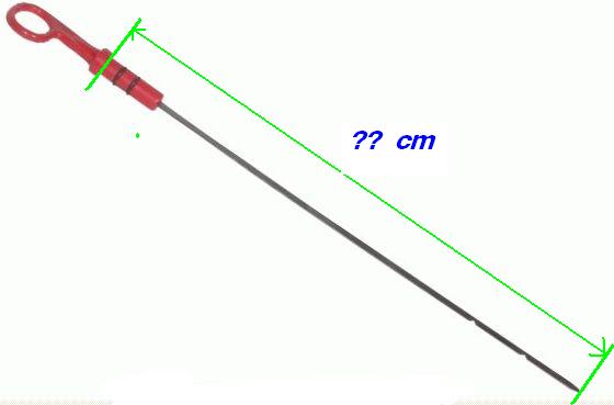

zzzoli24 Postat Decembrie 13, 2012 Partajează Postat Decembrie 13, 2012 daca poate sa im dea cineva o lungime de joja de ulei fiindca trebuie sa scurtez unu care nu e original iar cel original nu mai e. toyota lj77 1992 http://www.cert-transilvania.ro/ Link spre comentariu Distribuie pe alte site-uri Alte opțiuni partajare...
Marse Postat Decembrie 15, 2012 Partajează Postat Decembrie 15, 2012 Re: lungime joja de ulei lj7_ De la care motor? Scump si prost am tot vazut. Ieftin si bun NU EXISTA! :grin: Prahova 4x4 Link spre comentariu Distribuie pe alte site-uri Alte opțiuni partajare...
zzzoli24 Postat Decembrie 17, 2012 Autor Partajează Postat Decembrie 17, 2012 Re: lungime joja de ulei lj7_ 2lt .......... toyota lj77 1992 http://www.cert-transilvania.ro/ Link spre comentariu Distribuie pe alte site-uri Alte opțiuni partajare...

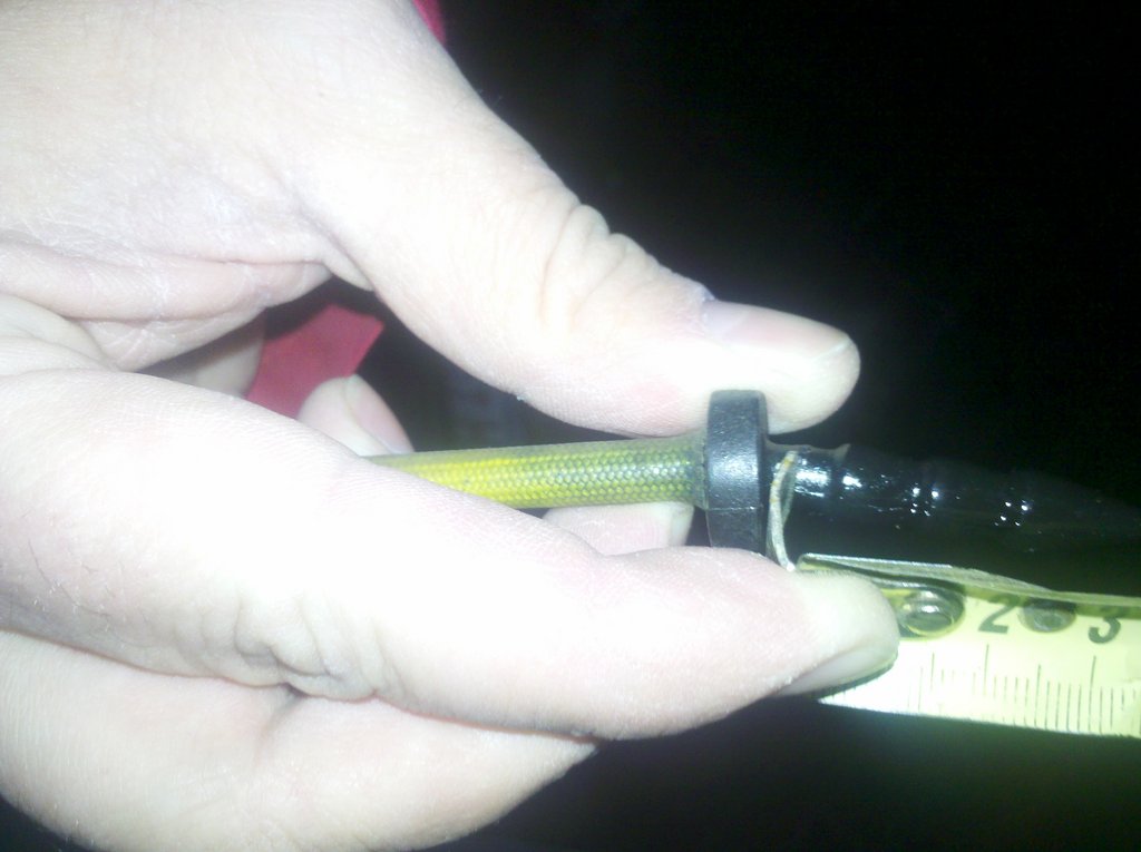

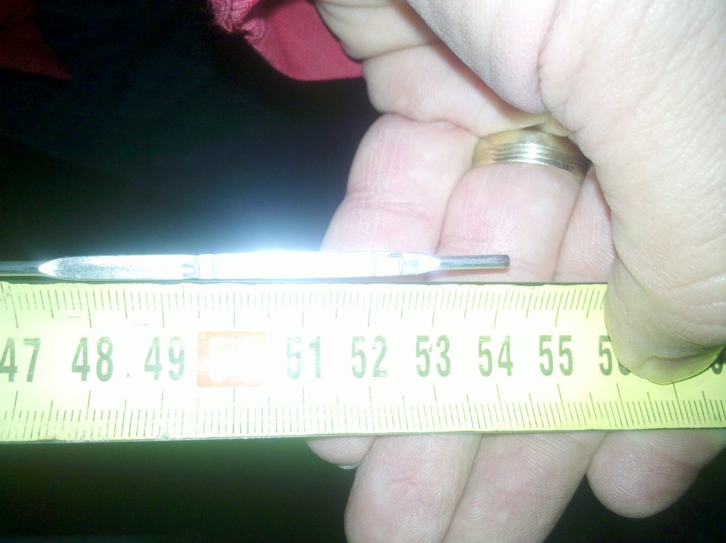

Marse Postat Decembrie 18, 2012 Partajează Postat Decembrie 18, 2012 Re: lungime joja de ulei lj7_ Conform schitei tale, lungimea e de 54 cm. Mai jos si pozele cu joja si meduza uda :grin:: Scump si prost am tot vazut. Ieftin si bun NU EXISTA! :grin: Prahova 4x4 Link spre comentariu Distribuie pe alte site-uri Alte opțiuni partajare...
