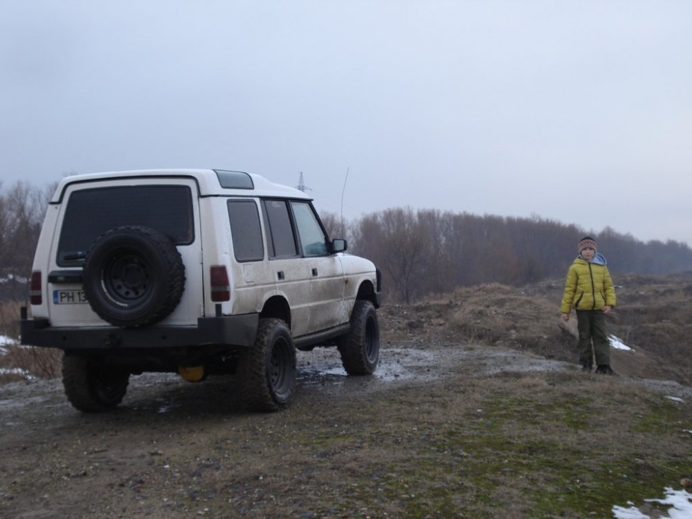

EvilELFMind Postat Decembrie 14, 2012 Partajează Postat Decembrie 14, 2012 (editat) Salut, De ieri sunt proaspat posesor de LR Discovery I 200tdi.Este si prima masina de acest gen. Masina am cumparat-o exact cum se vede in aceasta poza. Daca stie cineva istoria masinii as aprecia sa o spuna aici. Masina are kit de inaltare de 10cm, bari fata/spate si praguri HD, anvelope 265/70/16( astea sunt 33-uri sau cat?) blocant fata/spate ARB. Piese pentru mentenanta masinii cumparati din Romania sau din UK? Daca smuceste putin cand plec cu 1 si schimb si a 2 ce trebuie sa ii schimb? Cum pot sa imi dau seama daca dupa inaltare au fost facute si modificarile aferente pentru cardan si ce mai trebuie? Poate sa imi spuna cineva ce valoare are blocantul fata/spate ARB? Editat Decembrie 14, 2012 de EvilELFMind Link spre comentariu Distribuie pe alte site-uri Alte opțiuni partajare...
