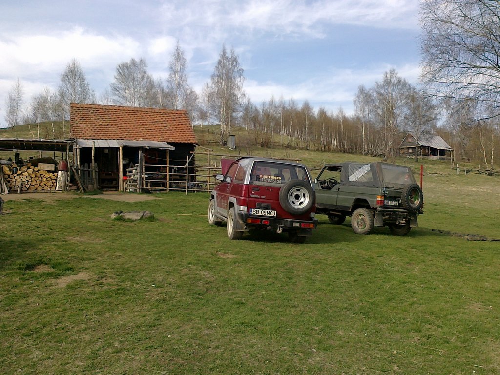

bogdan.sb Postat Mai 16, 2013 Partajează Postat Mai 16, 2013 Re: Daihfy - marele mic Salutare, am vazut in foto coliba lui nea' Pipernea. Si eu am o cabna in zona, de la Baraci, in sus, cum iesi din mestecanis, prima cabana pe dreapta (parter maro inchis, mansarda lemn, fara geamuri). Poate ne vedem pe acolo :) Link spre comentariu Distribuie pe alte site-uri Alte opțiuni partajare...
Caphonne Postat Mai 16, 2013 Partajează Postat Mai 16, 2013 Re: Daihfy - marele mic Tu invita-ne ca venim :D Dacia Duster 4x4 Daihatsu Feroza ''Facocerul gurmand'' 1.6 16V. Link spre comentariu Distribuie pe alte site-uri Alte opțiuni partajare...
