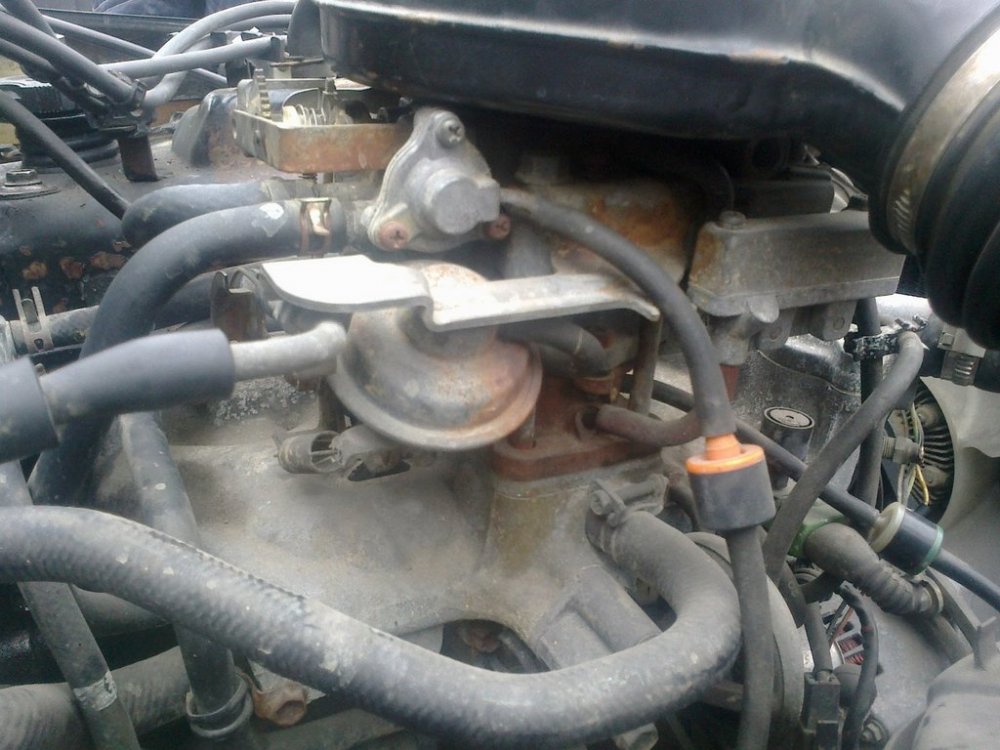

deltabiturbo Postat Decembrie 16, 2012 Partajează Postat Decembrie 16, 2012 Re: Probleme carburator Samurai Fa o poza sa vedem ce model de carburator ai si cam ce ar necesita.. Sa reglezi un carburator japonez cu multe vacuumuri si cu soc automat e problema de olimpiada, stiu de la al meu e la Subaru.. (cel de la Mil e cel mai simplu posibil...) Link spre comentariu Distribuie pe alte site-uri Alte opțiuni partajare...

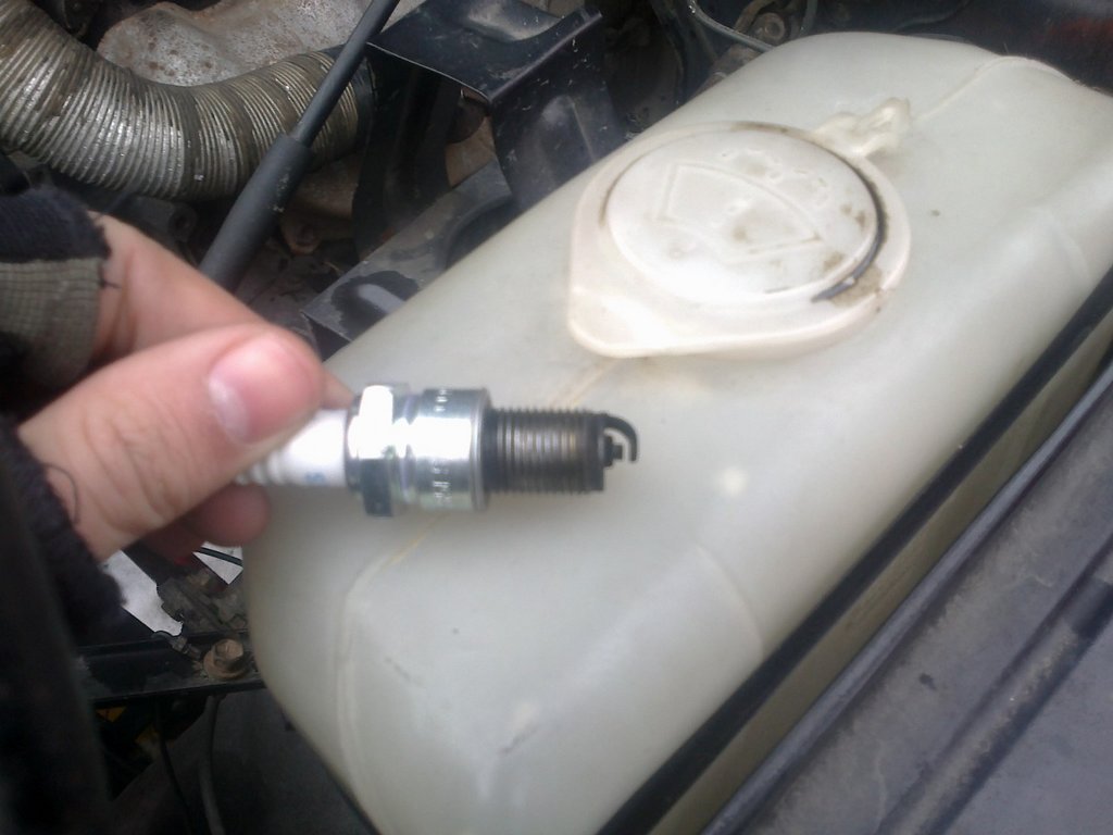

ak47apache Postat Decembrie 16, 2012 Autor Partajează Postat Decembrie 16, 2012 (editat) Re: Probleme carburator Samurai Chiar acum vin de la masina: Baterie buna, temperatura exterioara 1C - ciudat dar a pornit de data asta - la pornire am ajutat-o putin din acceleratie - a pornit putin cam greu, adica a vrut doar sustinuta din acceleratie si primele 5 secunde s-a balbait relantiul fluctuand cam pe la 400-500rpm ne crescand oricat as fi accelerat-o (n-am insistat ca sa n-o inec). dupa cele ~5sec si-a dat drumul singura si a crescut in turatii pe la 2200rpm, stand acolo singura, constant, cam 2-3 min dupa care a coborat si s-a stabilizat la 1000rpm (motorul mergand rotund dupa urechea mea) - gazele miroseau destul de puternic a benzina - am mers cam 1km dupa care la relanti statea in 1300rpm (aici suspectez si ca nu ar indica prea bine turometrul - nu stiu daca este posibil asa ceva si care ar fi cauza - dar dupa ureche suna mai degraba a 1000rpm) - cu consumatorii porniti (faruri/caldura) imi mai creste relantiul cu inca ~400rpm - stiu ca e normal sa creasca, dar nu este prea mult? Maine sper sa nu faca figuri si sa porneasca iar pentru a o duce la mecanic (IAR :sc) @deltabiturbo: o sa fac mii de poze daca este nevoie :al. sper sa ajute @corrad: ai si tu dreptate, dar, de unde am bagat benzina bag mereu si nu am avut probleme niciodata. In ceea ce priveste aprinderea, bujiile sunt noi si chiar ieri le-am verificat, sters, coafat.... fisele deasemenea noi, mai cercetam. Mecanicul asta chiar lucreaza mult pe daewoo si a remarcat asemanarea cu Tico... acum sa vedem. Editat Decembrie 16, 2012 de ak47apache Samurai '88 - in (vesnice) pregatiri :grin: Link spre comentariu Distribuie pe alte site-uri Alte opțiuni partajare...

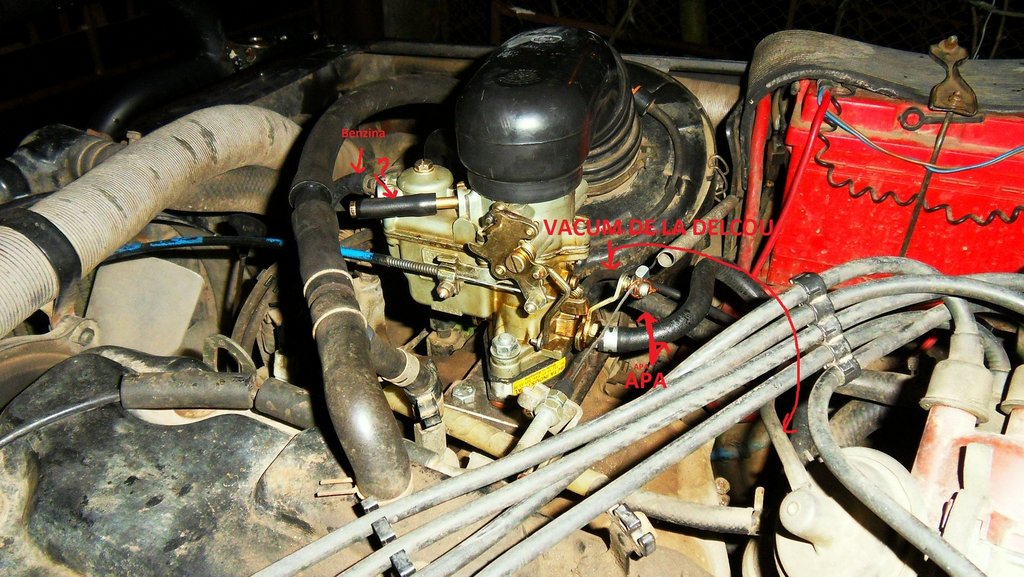

ak47apache Postat Decembrie 17, 2012 Autor Partajează Postat Decembrie 17, 2012 Re: Probleme carburator Samurai Se pare ca nu este HITACHI carburatorul... cel putin asa imi dau eu seama ochiometric comparativ cu poze de pe net. Iata si pozele: Samurai '88 - in (vesnice) pregatiri :grin: Link spre comentariu Distribuie pe alte site-uri Alte opțiuni partajare...
yknot Postat Decembrie 17, 2012 Partajează Postat Decembrie 17, 2012 (editat) Re: Probleme carburator Samurai Exact acelasi carburator am avut si eu..... cand imi era lumea mai draga incepeau figurile. Am inlocuit setul de garnituri/oringuri/membrane, am pus filtre peste tot si tot il apucau nabadaile dupa o perioada. Cel mai mult a mers fara sa umblu la el vre-o 6-8 luni. Bine ca am revenit la injectie. Merge perfect de cand am schimbat motorul. Si apropo... este AISIN carburatorul. Editat Decembrie 17, 2012 de yknot 4x4 Link spre comentariu Distribuie pe alte site-uri Alte opțiuni partajare...
ak47apache Postat Decembrie 17, 2012 Autor Partajează Postat Decembrie 17, 2012 (editat) Re: Probleme carburator Samurai ...uitasem, bujiile noi (nici 50km) care le-a afumat si udat ieri, le-am curatat/ars iar astazi dupa 5km si 5-6opriri/porniri le-am scos din nou negre taciune. PS: masina consuma in continuare ~20%:ang @yknot: da, din graba nici nu observasem ca scrie si pe el AISIN :h5 Editat Decembrie 17, 2012 de ak47apache Samurai '88 - in (vesnice) pregatiri :grin: Link spre comentariu Distribuie pe alte site-uri Alte opțiuni partajare...
