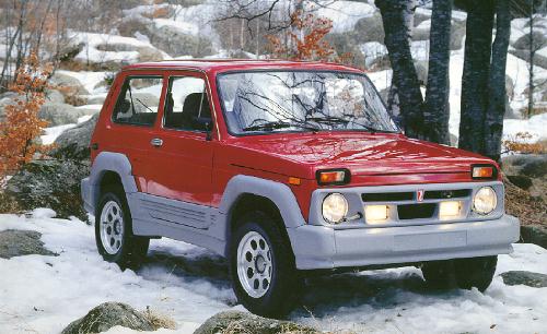

trafalet_32 Postat Decembrie 17, 2012 Autor Partajează Postat Decembrie 17, 2012 Re: lada niva glx Am incercat sa pun o fotografie!Sper sa mearga!Am si un link dar nu vrea sa il ia.......Stima,Florin! Link spre comentariu Distribuie pe alte site-uri Alte opțiuni partajare...
Liviu-San Postat Decembrie 17, 2012 Partajează Postat Decembrie 17, 2012 Re: lada niva glx Mda,acum m-am lamurit.Kit-ul asta de restilizare l-am vazut la vreo 2 nive in Bucuresti,dar erau modele vechi.Probabil ca nici nu se mai fabrica.Nu le-am vazut nici pe vreun site din Mama Rusia. Link spre comentariu Distribuie pe alte site-uri Alte opțiuni partajare...
gabytm Postat Decembrie 17, 2012 Partajează Postat Decembrie 17, 2012 (editat) Re: lada niva glx Nu l-ai gasit la rusi pentru ca kit-ul e italian. Cel putin eu in Italia l-am gasit, pe net, nu mai stiu linkul, dar cerea magazinu vreo mie de euroi...cred ca mai am mailul. Personal nu cred ca merita, de banii astia mai bine fac altceva. Acum ca acest kit se poate gasi si in alta parte, mai ieftin...nu stiu. Uite aici un site in care se mai gaseste cate ceva: http://www.autocustoms.ro Numai bine Editat Decembrie 17, 2012 de gabytm 4x4 URBAN OFFROAD Link spre comentariu Distribuie pe alte site-uri Alte opțiuni partajare...
trafalet_32 Postat Decembrie 17, 2012 Autor Partajează Postat Decembrie 17, 2012 Re: lada niva glx Da intradevar,aici in Italia am vazut,de vechime nu stiu ,dar cel cu care am vorbit isi montase acest kit in 2010.De pret nu am intrebat,dar........1000euri mi se pare exagerat.Stima,Florin! Link spre comentariu Distribuie pe alte site-uri Alte opțiuni partajare...
