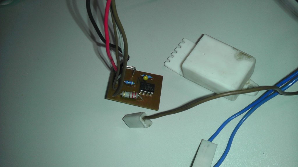

Aseara am observat ca atunci cand tranteam usa se stingea faza scurta aprinsa de la sine, nu si de la comutator. M-am gandit ca se ating niste fire si am desfacut izolatia de la manunchiul de cabluri care intra in tabloul de sigurante, ocazie cu care am vazut ca releul pentru semnalizatoare nu era in soclul lui, ci era legat de acesta cu niste fire prin montajul care avea tras si un LED pe bord:IMAG0302.thumb.jpg.4ced2663bbe1e3180a811a03166c6527.jpg Am citit pe un forum englezesc ca problema cu faza scurta care se aprinde singura apare la masinile facute in Spania, atunci cand se defecteaza modulul Dim Light, insa modulul meu nu corespunde la numar de fire si la culoarea lor cu acel modul din schema electrica.
Dupa ce am miscat pozitia cablurilor de langa tabloul de sigurante a inceput haosul: nu mai functionau deloc faza scurta, avariile si semnalizatoarele, s-au ars niste sigurante, desi cablurile din habitaclu si din celula motorului sunt OK, cu izolatii intacte, netopite...
Am fost la service, electricianul a eliminat modulul care era in plus si luminile functioneaza normal.
Se pare ca integratul TFK U243B se utilizeaza pentru a indica atunci cand nu functioneaza o lampa.
Desi instalatia functioneaza normal dupa ce a fost eliminat montajul, nu inteleg cum ar fi putut sa imi aprinda faza scurta fiind legat de releul de semnalizare.
montajul respectiv l-am avut si eu si era tot asa atasat de releul de la semnalizare si un martor in bord....l-am dat jos odata cu instalatia de la cupla de remorca.... la momentul respectiv am crezut ca face parte din intalatia de la cupla.
Am cautat ceva poze si mi-am adus aminte ,montajul era chiar de la cupla de remorcare , care era model cu 12 pini parca.....si au alimentare de 12 v pe ele pentru rulote. si mai era si un martor in bord.

Dupa ce am scos montajul de la cupla, problemele au reaparut. De data aceasta mi se aprindea martorul de la lumina de ceata in stationare. Vinovatul era un fir prajit pe instalatia respectiva, care fiind legata de blocul de lumini imi aprindea si farurile cand facea contact aiurea.
Diodele erau ok.
