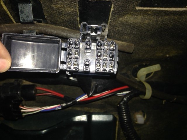

La Feroza diagnoza se face ''pe genunchi''.Se cupleaza intre ei doi pini (la tine este altfel, nu ca la mine sau alti colegi).Odata cuplati acei pini becul de check engine o sa clipeasca de x ori.In functie de cate ori clipeste ai lista cu erori.Vezi ca am tot postat noi la sectiunea Feroza.
Deci cum spuneam la mine model 1993 este alta mufa si diagnoza se face ca in filmuletul de mai jos.
Editat de Caphonne
