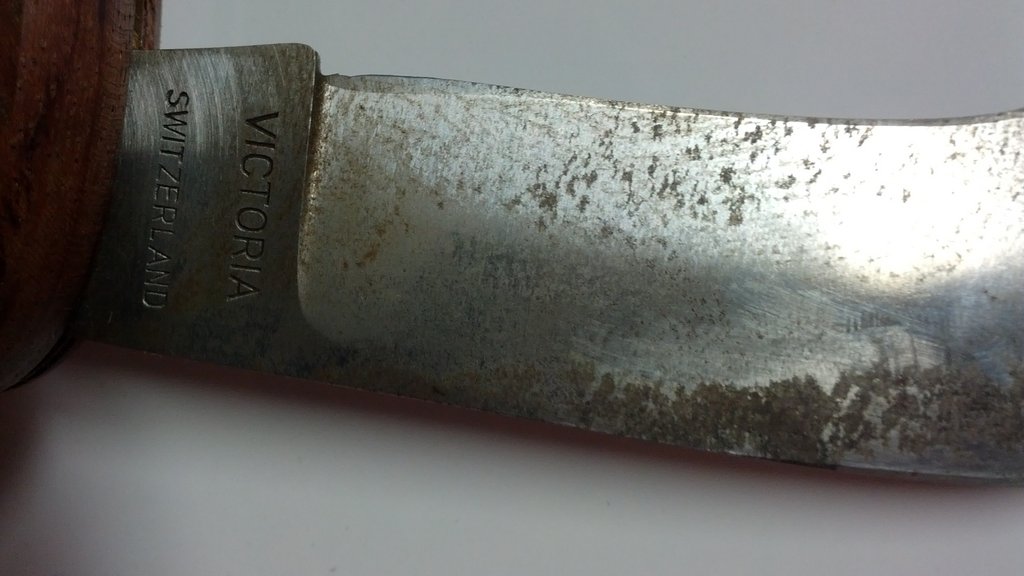

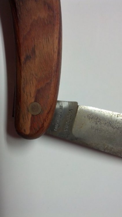

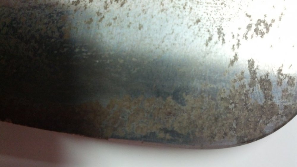

cristi04 Postat Decembrie 20, 2012 Partajează Postat Decembrie 20, 2012 Am si eu o intrebare legata de un cosor de la victor inox achizitionat acum vreo 2 luni si uitat undeva in masina. L-am gasit acum si este cu rugina. Cu ce as putea sa il curat ca sa nu il deteriorez. Cutitul nu a fost folosit niciodata si nu a stat in conditii de umiditate crescuta. Link spre comentariu Distribuie pe alte site-uri Alte opțiuni partajare...
soimu Postat Decembrie 20, 2012 Partajează Postat Decembrie 20, 2012 Re: Cosor Am si eu o intrebare legata de un cosor de la victor inox achizitionat acum vreo 2 luni si uitat undeva in masina. L-am gasit acum si este cu rugina. Cu ce as putea sa il curat ca sa nu il deteriorez. Cutitul nu a fost folosit niciodata si nu a stat in conditii de umiditate crescuta. nu e victorinox este victoria pe cuvant, scrie chiar pe lama ca este chiar din elvetia....ma indoiesc profund ca nu a fost in conditii de umiditate crescuta... ma indoiesc dinnnou, pentru ca SIGUR a facut condens in masina despre ce sa intrebat sunt doua variante fie il cureti sumar cu un burete de vase )partea abraziva) si apoi dai cu ulei si il mentii uns mai departe sa nu avanseze rugina fie il cureti cu ceva mai adanc, pana se indeparteaza pe grosime material pana se depaseste profunzimea zonelor atacate si apoi il mentii uns eu zic sa faci prima varianta oricum, scula e buna dar nu e ceva scump sau deosebit, asa ca nu e pericol mare de distrugere, fiind o unealta simpla si fara pretentii facuta sa fie utilizata si apoi schimbata forumistul ce se pricepe la toate, in orice topic intervine si baga niste axiome iar cand nu are argumente trece la atacuri la persoana, amenintari, "chemari la interval", jigniri gratuite. Noa, asta e "cocalarul de forum" . Link spre comentariu Distribuie pe alte site-uri Alte opțiuni partajare...
cristi04 Postat Decembrie 20, 2012 Autor Partajează Postat Decembrie 20, 2012 (editat) Re: Cosor nu e victorinox este victoria pe cuvant, scrie chiar pe lama ca este chiar din elvetia....ma indoiesc profund ca nu a fost in conditii de umiditate crescuta... ma indoiesc dinnnou, pentru ca SIGUR a facut condens in masina despre ce sa intrebat sunt doua variante fie il cureti sumar cu un burete de vase )partea abraziva) si apoi dai cu ulei si il mentii uns mai departe sa nu avanseze rugina fie il cureti cu ceva mai adanc, pana se indeparteaza pe grosime material pana se depaseste profunzimea zonelor atacate si apoi il mentii uns eu zic sa faci prima varianta oricum, scula e buna dar nu e ceva scump sau deosebit, asa ca nu e pericol mare de distrugere, fiind o unealta simpla si fara pretentii facuta sa fie utilizata si apoi schimbata Salutare, Nu stiu de ce scrie victoria dar e achizitionat de la un dealer victorinox din standul destinat victorinox. Modelul este acesta : http://www.victorinox.com/ch/product/Swiss-Army-Knives/Category/Tools-for-horticulture/Gardening-and-pruning-knives/Grafting-and-Pruning-knife/1.9900 In pozele de pe linkul de mai sus se vede A din victoria In masina am multe scule si chiar cutite care sunt de o perioada mult mai lunga acolo si nu au urma de rugina. Ma intrebam daca nu e un defect de fabricatie Multumesc. O sa incerc variantele de mai sus pentru curatare Editat Decembrie 20, 2012 de cristi04 greseala Link spre comentariu Distribuie pe alte site-uri Alte opțiuni partajare...
soimu Postat Decembrie 20, 2012 Partajează Postat Decembrie 20, 2012 Re: Cosor Salutare, Nu stiu de ce scrie victoria dar e achizitionat de la un dealer victorinox din standul destinat victorinox. Modelul este acesta : http://www.victorinox.com/ch/product/Swiss-Army-Knives/Category/Tools-for-horticulture/Gardening-and-pruning-knives/Grafting-and-Pruning-knife/1.9900 In pozele de pe linkul de mai sus se vede A din victoria In masina am multe scule si chiar cutite care sunt de o perioada mult mai lunga acolo si nu au urma de rugina. Ma intrebam daca nu e un defect de fabricatie Multumesc. O sa incerc variantele de mai sus pentru curatare nu, nu e defect de fabricatie lama este din otel carbon o alegere foarte populara pentru cutite bune de uz comun forumistul ce se pricepe la toate, in orice topic intervine si baga niste axiome iar cand nu are argumente trece la atacuri la persoana, amenintari, "chemari la interval", jigniri gratuite. Noa, asta e "cocalarul de forum" . Link spre comentariu Distribuie pe alte site-uri Alte opțiuni partajare...

cristi04 Postat Decembrie 21, 2012 Autor Partajează Postat Decembrie 21, 2012 (editat) Re: Cosor Si a venit prompt raspunsul. Concluzia: asa e normal sa rugineasca in primele 2 luni. La curatat cu el..:) #Dear Mr. Bora, Thank you very much for your e-mail and for your interest in our grafting and pruning knives. We are pleased to answer your question. Please be aware of that the grafting and pruning knife 1.9900 is not made of stainless steel. You can try to clean you knife with steel wool and WD40. If you are not successful with cleaning your knife, you can send it to our representative in your country. If you require any further information, please do not hesitate to contact us. Kind regards, Victorinox AG Franziska Zuber Sachbearbeiterin Customer Service Phone direct: +41 41 818 12 11 Email: service@victorinox.ch Editat Decembrie 21, 2012 de Astral http://forum.club4x4.ro/showthread.php?50746-Dictionar&p=797073#post797073 Link spre comentariu Distribuie pe alte site-uri Alte opțiuni partajare...
