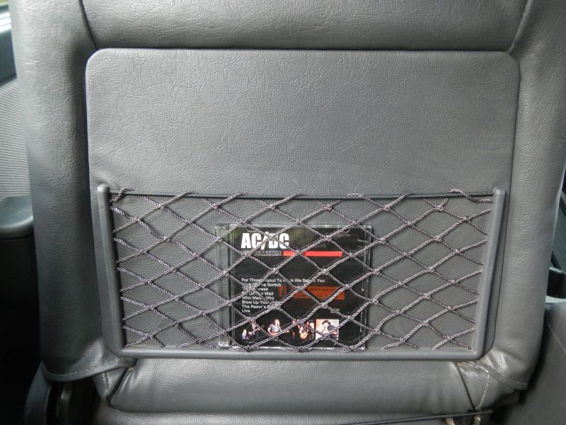

Patrolator Postat Decembrie 26, 2012 Partajează Postat Decembrie 26, 2012 Buna seara colegi. De cînd am cumparat masina, plasa de pe spatarul scaunelor m-a deranjat pt. ca nu mai sta întinsa cum ar trebui, datorita corzii elastice care si-a piuerdut elasticitatea. Despre asta e vorba: Acum i-a venit rîndul. Am cumparat elastic nou de calitate buna, dar nu stiu cum e montata acea rama de plastic pe placa care acopera spatarul, si nici cum e prinsa placa pe spatar. Stie cineva cum e prinsa sau cum se demonteaza? Nu as vrea sa stric nimic cu încercari aiurea. Unde-i un PATROL, acolo-i un drum... http://www.youtube.com/watch?v=zkXzSVPkucQ Link spre comentariu Distribuie pe alte site-uri Alte opțiuni partajare...

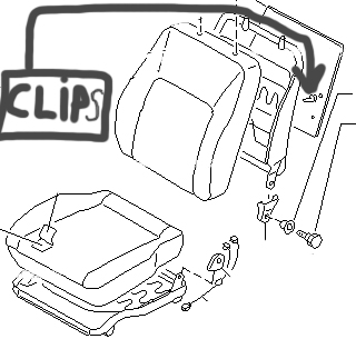

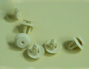

2pac Postat Ianuarie 27, 2013 Partajează Postat Ianuarie 27, 2013 Re: Cum se demonteaza plasa de pe spatarul scaunelor de Y60? sunt sigur ca asta te va ajuta. clipsuri de tapiterie SPOR !!! HURT ME WITH THE TRUTH DON`T CONFORT ME WITH A LIE. Link spre comentariu Distribuie pe alte site-uri Alte opțiuni partajare...

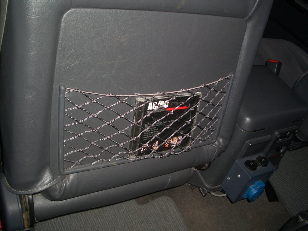

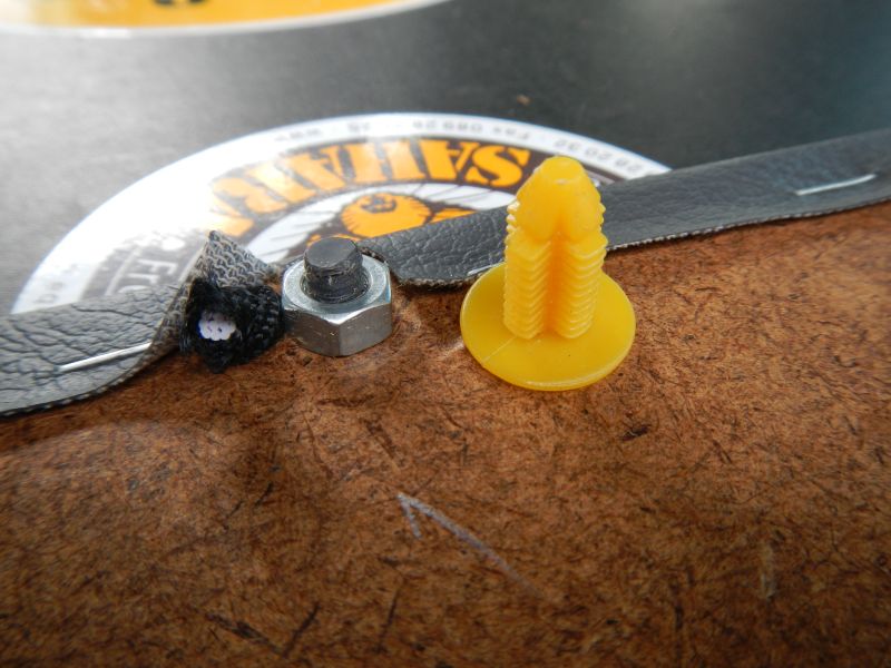

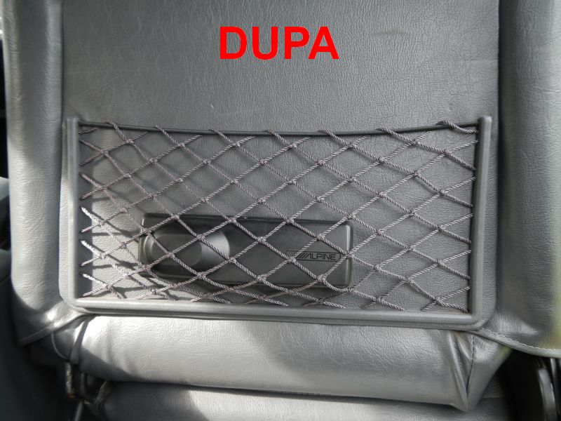

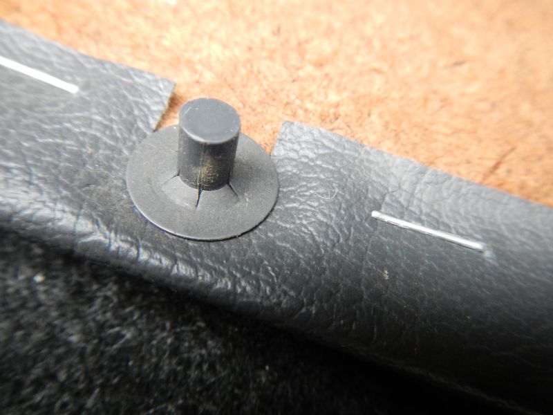

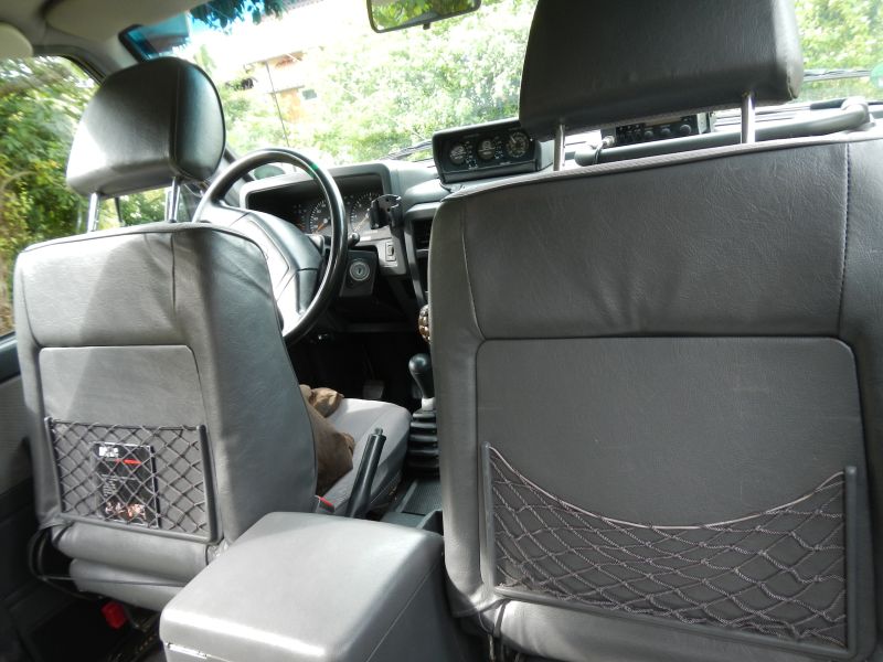

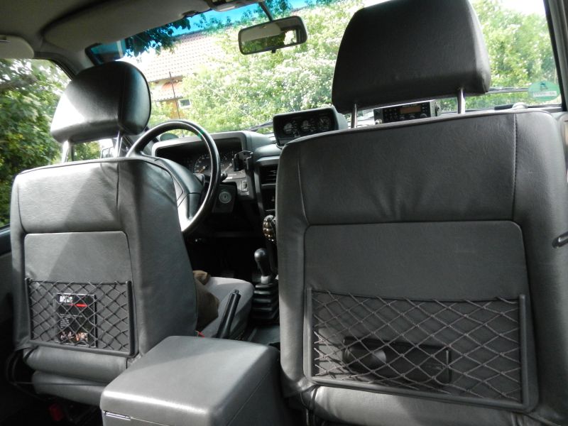

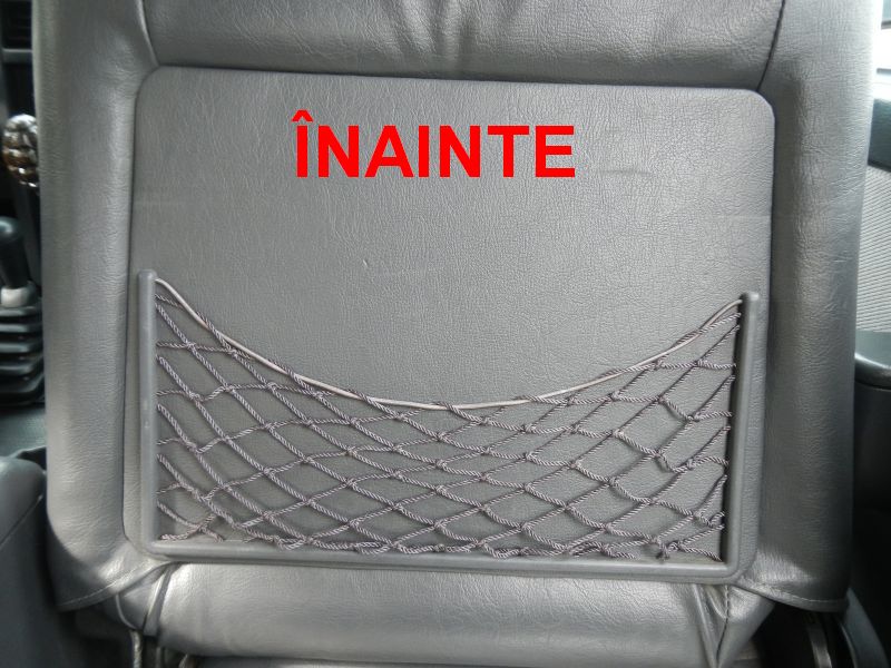

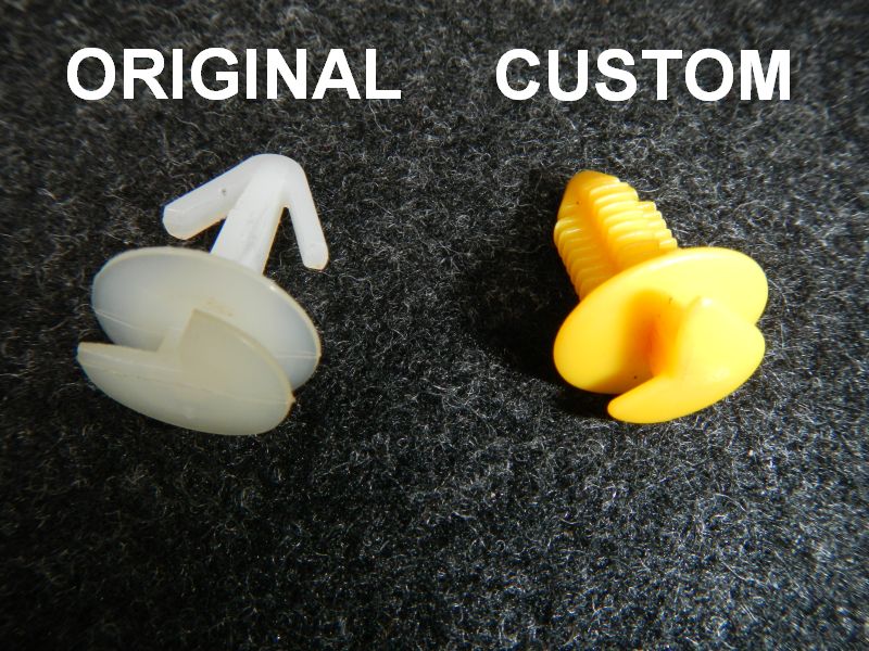

Patrolator Postat Iunie 10, 2013 Autor Partajează Postat Iunie 10, 2013 (editat) Re: Cum se demonteaza plasa de pe spatarul scaunelor de Y60? Daca tot nu s-a închis, va arat cum am "renovat" plasele. Am demontat placile spatarelor rupînd vreo doua clipsuri tip harpon (de..., model vechi), am desfacut (prin taiere) sigurantele de pe stifturile de plastic ale ramelor. Astea: Am scos elasticul vechi s l-am înlocuit cu unul nou. Acesta fiind putin mai gros decît originalul, nodul din capat n-a mai încaput în rama, asa ca l-am "mutat" în spatele placii. În loc de sigurantele metalice, am pus pe stifturi piulite M6, iar clipsurile harpon vechi, le-am înlocuit cu unele de generatie noua (bradulet) mult mai practice. Rezultatul final: Editat Iunie 11, 2013 de Patrolator Unde-i un PATROL, acolo-i un drum... http://www.youtube.com/watch?v=zkXzSVPkucQ Link spre comentariu Distribuie pe alte site-uri Alte opțiuni partajare...
