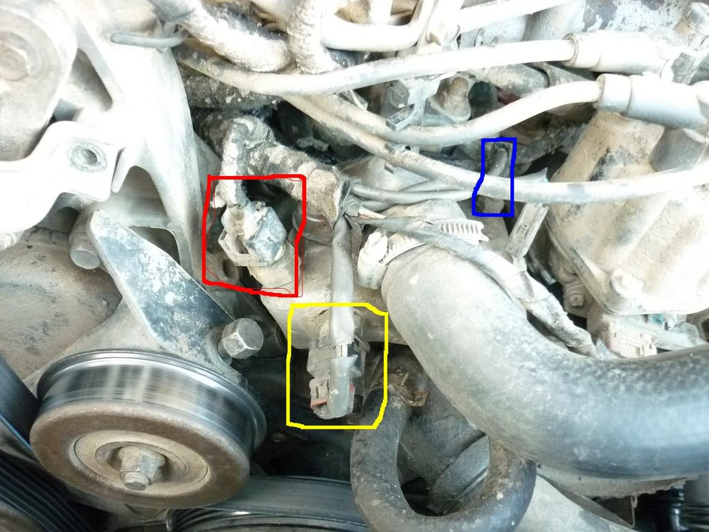

liviuoff Postat Decembrie 27, 2012 Partajează Postat Decembrie 27, 2012 Salutare cine ma ajuta sa identific ce face fiecare sonda sau senzor in parte .. stiu ca una din iele este de la ac, si mai ieste una de la martoru din bord indicatoru de apa iar ceealalta ?ce face? Rosu . Galben. Albastru. Multumesc KAMIKAZE Off Road Team Link spre comentariu Distribuie pe alte site-uri Alte opțiuni partajare...

liviuoff Postat Decembrie 27, 2012 Autor Partajează Postat Decembrie 27, 2012 Re: Identificare sonde Mitsubishi Pajero 3.0 v6 12 V Am gasit decat 2 din iele aia de la ac care este aia rosie si aia albastra care este la martorul din bord . Altfel nu mai postam daca le gaseam :))))) Stiu ca una din iele are treaba cu calculatorul masinii KAMIKAZE Off Road Team Link spre comentariu Distribuie pe alte site-uri Alte opțiuni partajare...

roly Postat Decembrie 30, 2012 Partajează Postat Decembrie 30, 2012 Re: Identificare sonde Mitsubishi Pajero 3.0 v6 12 V Rosu si galben sunt 2 sonde ce dau temperatura 1 ceasului de bord si 2 calculatorului masinii 0763651150 / suzukivitararo@yahoo.com http://www.suzuki-vitara.ro / http://www.market4x4.ro Kituri Suspensie Si BodyLift Suzuki Vitara, Jimny, Daihatsu Feroza, Mitsubishi Pajero, L200, Opel Frontera Scuturi Protectie Link spre comentariu Distribuie pe alte site-uri Alte opțiuni partajare...
liviuoff Postat Decembrie 31, 2012 Autor Partajează Postat Decembrie 31, 2012 Re: Identificare sonde Mitsubishi Pajero 3.0 v6 12 V Si ceea de a doua sonda care are legatura cu calculatorul masinii,poate imfluenta consumu intr-un anume fel ? KAMIKAZE Off Road Team Link spre comentariu Distribuie pe alte site-uri Alte opțiuni partajare...
Marse Postat Decembrie 31, 2012 Partajează Postat Decembrie 31, 2012 Re: Identificare sonde Mitsubishi Pajero 3.0 v6 12 V Eu zic ca poate daca de la acea sonda computerul "stie" temperatura motorului si ea "minte", adica ii spune ca e rece, computerul actioneaza socul, da benzina mai multa, etc... Parerea mea. Scump si prost am tot vazut. Ieftin si bun NU EXISTA! :grin: Prahova 4x4 Link spre comentariu Distribuie pe alte site-uri Alte opțiuni partajare...
roly Postat Decembrie 31, 2012 Partajează Postat Decembrie 31, 2012 (editat) Re: Identificare sonde Mitsubishi Pajero 3.0 v6 12 V Si ceea de a doua sonda care are legatura cu calculatorul masinii,poate imfluenta consumu intr-un anume fel ? Evident ca influenteaza. Daca senzorul nu citeste temperatura corecta, spre exemplu citeste ca ai o temp scazuta o sa mergi cu amestec bogat, o sa consume in draci. Eu la mine le am schimbat profilactic, schimba le si gata. Cu aceasta ocazie va urez tuturor colegilor de :cl un An Nou Fericit :tk Editat Decembrie 31, 2012 de roly 0763651150 / suzukivitararo@yahoo.com http://www.suzuki-vitara.ro / http://www.market4x4.ro Kituri Suspensie Si BodyLift Suzuki Vitara, Jimny, Daihatsu Feroza, Mitsubishi Pajero, L200, Opel Frontera Scuturi Protectie Link spre comentariu Distribuie pe alte site-uri Alte opțiuni partajare...
liviuoff Postat Ianuarie 1, 2013 Autor Partajează Postat Ianuarie 1, 2013 Re: Identificare sonde Mitsubishi Pajero 3.0 v6 12 V da dar care din iele ? Sau le schim pe toate 3 ,au un cod ceva ai idee? Sau care este ceea de la calculator ? mai bine zis ,in poza care am puso eu ......rosu ce face galben ce face si albastru ce face ?Intreb sa stiu care o cumpar care este aia de are legatura cu calculatoru? KAMIKAZE Off Road Team Link spre comentariu Distribuie pe alte site-uri Alte opțiuni partajare...
roly Postat Ianuarie 1, 2013 Partajează Postat Ianuarie 1, 2013 Re: Identificare sonde Mitsubishi Pajero 3.0 v6 12 V Schimba le pe amandoua si gata sau testeaza le. 0763651150 / suzukivitararo@yahoo.com http://www.suzuki-vitara.ro / http://www.market4x4.ro Kituri Suspensie Si BodyLift Suzuki Vitara, Jimny, Daihatsu Feroza, Mitsubishi Pajero, L200, Opel Frontera Scuturi Protectie Link spre comentariu Distribuie pe alte site-uri Alte opțiuni partajare...
liviuoff Postat Ianuarie 2, 2013 Autor Partajează Postat Ianuarie 2, 2013 Re: Identificare sonde Mitsubishi Pajero 3.0 v6 12 V Am testat deci sunt in parametri :) KAMIKAZE Off Road Team Link spre comentariu Distribuie pe alte site-uri Alte opțiuni partajare...
