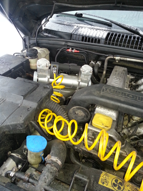

Mardar Postat Februarie 18, 2013 Partajează Postat Februarie 18, 2013 Re: Problema EAS p38 Am compresor suplimentar pe masina valve de roata,infipte in tub de 8mm,cu reductie de la 8 la 6mm,T-uri de 6,tuburi (conducte)de rezerva si daca se intampla ceva am cu ce sa ma descurc. Link spre comentariu Distribuie pe alte site-uri Alte opțiuni partajare...
horia1983 Postat Februarie 18, 2013 Partajează Postat Februarie 18, 2013 Re: Problema EAS p38 e ok asa dar oricum daca se intampla ceva cu un senzor chiar daca umfli tu pernele calculatorul eas le desumfla automat, cel mai bine in caz de avarie fie scoti mufele la blocul de valve de langa compresor, cel care desumfla pernele sau scoti siguranta de la eas, altfel calculatorul tot in mod de avarie te pune, iar kikerul e bun doar in cazul remedierii defectului. Daca isi ia eroarea din nou se lasa automat pe tampoanele de avarie si nu ai rezolvat nimc. Link spre comentariu Distribuie pe alte site-uri Alte opțiuni partajare...
deadnoise Postat Februarie 20, 2013 Autor Partajează Postat Februarie 20, 2013 Re: Problema EAS p38 Si eu planuiesc ca in zilele urmatoare sa imi confectionez un MARS si sa imi pun un al 2-lea compresor. Land Rover Discovery 2 TD5 '99 Land Rover Discovery 2 V8 2002 - In curs de dezmembrare Range Rover p38 2,5 - 1995 - Nume de cod: Game Over Link spre comentariu Distribuie pe alte site-uri Alte opțiuni partajare...
Mardar Postat Februarie 20, 2013 Partajează Postat Februarie 20, 2013 Re: Problema EAS p38 incearca sa nu tai din conductele originale,cumpara niste tub de 6mm. Eu cand am facut prima oara modificari am umblat cam cu picioarele si dupa aia a fost cam greu de remediat cu cuple rapide,cu cat mai multe mufe cu atat mai multe posibilitati de a pierde aer. Succes!!!!!!!!-uri Link spre comentariu Distribuie pe alte site-uri Alte opțiuni partajare...
