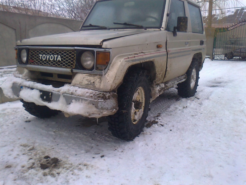

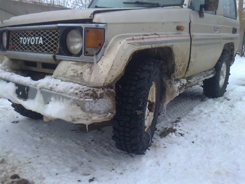

katlin Postat Ianuarie 31, 2013 Autor Partajează Postat Ianuarie 31, 2013 Re: Rulmenti diferential spate LJ70 Am pus masina pe roate, am facut ceva plimbari in teren si am observat ca mergand 4x4 prin noroi greu la cateva zeci de secunde se aude o pocnitura scurta si tractiunea se decupleaza, ca si cum ar sari un dinte de pe coroana din diferential. Cand o decuplez din 4x4 stand pe loc trag cam greu de levier si se simte o eliberare de tensiune in roti cand o decuplez. N-am schimbat coroana+pinion, le-am pastrat schimband numai grupul de sateliti atat pe fata cat si pe spate. Din aceasta cauza cred ca am f...t si reductorul, cand da de greu incepe sa bazaie si nu mai trage 4x4, trebuie sa-l bag in 4x2 apoi iar in 4x4 ca sa mearga. Cauciucurile sunt toate la fel 235/85/16 cu exceptia unuia care e 265/75/16 insa l-am masurat si pare a avea acelasi diametru cu celelalte. Ce poate fi ca m-a disperat tigaia asta, n-o mai reusesc odata:ang2 Link spre comentariu Distribuie pe alte site-uri Alte opțiuni partajare...
Alin Postat Ianuarie 31, 2013 Partajează Postat Ianuarie 31, 2013 Re: Rulmenti diferential spate LJ70 235/85/16 nu are acelasi diametru cu 265/75/16 uite aici un calculator si inca unul aici Link spre comentariu Distribuie pe alte site-uri Alte opțiuni partajare...
katlin Postat Ianuarie 31, 2013 Autor Partajează Postat Ianuarie 31, 2013 Re: Rulmenti diferential spate LJ70 Multumesc, ar iesi o diferenta de 0.25%, asta ar putea fi cauza tensiunii intre fata -spate? O asa mica diferenta se simte cand rulezi cu treapta 2? Link spre comentariu Distribuie pe alte site-uri Alte opțiuni partajare...
kherim Postat Ianuarie 31, 2013 Partajează Postat Ianuarie 31, 2013 Re: Rulmenti diferential spate LJ70 chestia cu decuplarea fata mi6 s-a intamplat si mie .am schimbat un ax cu pinion si ceva furci in cutia de transfer si merge ia-le de la alpadrino ca la toyota erau f scumpe.bafta Link spre comentariu Distribuie pe alte site-uri Alte opțiuni partajare...
Alin Postat Ianuarie 31, 2013 Partajează Postat Ianuarie 31, 2013 Re: Rulmenti diferential spate LJ70 Nu stiu daca se simte sau nu , probabil ca masina "simte" , eu doar am vrut sa te atentionez ca sunt diferente de circumferinta intre cele 2 dimensiuni date de tine. Link spre comentariu Distribuie pe alte site-uri Alte opțiuni partajare...
Astral Postat Februarie 2, 2013 Partajează Postat Februarie 2, 2013 Re: Rulmenti diferential spate LJ70 Multumesc, ar iesi o diferenta de 0.25%, asta ar putea fi cauza tensiunii intre fata -spate? O asa mica diferenta se simte cand rulezi cu treapta 2? Acea diferenta de "doar" 0,25% intre diametrele rotilor, dupa un anumit numar de rotatii, devine semnificativa pentru ca este clar ca aia mai mica face mai multe rotatii ca sa parcurga aceeasi distanta decat roata mai mare si atunci inseamna ca rotatiile transmise de la motor nu mai sunt perfect sincronizate cu cele ale rotilor si.....in cele din urma se va strica fie diferentialul, fie cutia de transfer, etc..... REGULAMENT FORUM CLUB 4X4 Rescue 4x4 & MyTrip Link spre comentariu Distribuie pe alte site-uri Alte opțiuni partajare...
