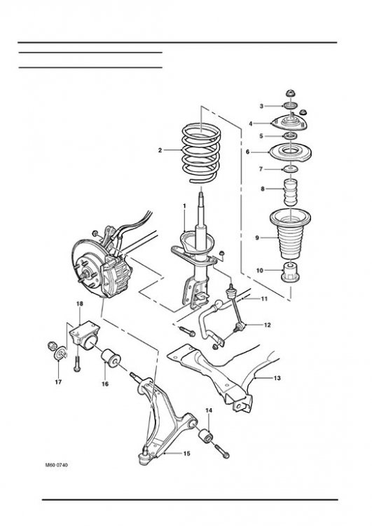

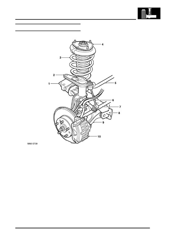

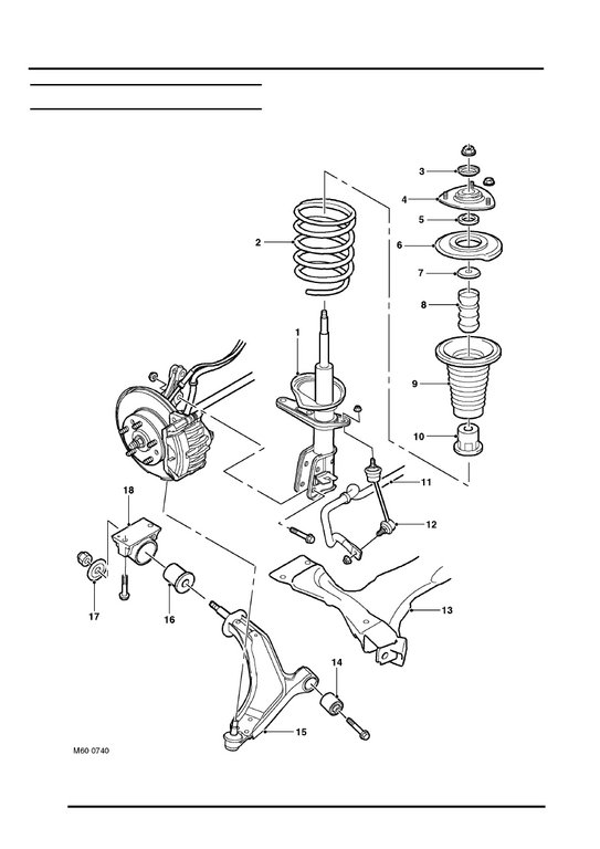

DKW Postat Ianuarie 4, 2013 Partajează Postat Ianuarie 4, 2013 (editat) Re: Uzura prematura anvelope Freelander Td4 Ciudat e ca mi s-a uzat partea din interior a anvelopei...si numai pe partea stanga.. Genul asta de problema e cauzat de pivot inferior cu probleme, bucsile de la bascula (bascula deviata), fuzeta prinsa defectuos pe amortizor sau vreo lovitura (accident) in roata respectiva, suspensia tip MacPherson de pe Freelander e cam "fragila" la impact din lateral. Dar sper sa nu fie cazul si sa se rezolve doar cu un reglaj al unghiurilor. Editat Ianuarie 4, 2013 de DKW Reading the Owners Manual doesn't hurt. NU RASPUND PE PM LA PROBLEME TEHNICE SAU DE INTERES GENERAL Td4 ESX CommandShift MY02 3Dr (M.O.D.) KV6 CommandShift MY01 3Dr (Măgaru') SD4 S CommandShift MY11 5Dr (Sarah) KV6 XEI CommandShift MY01 5Dr (Phoenix) Link spre comentariu Distribuie pe alte site-uri Alte opțiuni partajare...

Rrobert Postat Ianuarie 8, 2013 Autor Partajează Postat Ianuarie 8, 2013 Re: Uzura prematura anvelope Freelander Td4 Am fost la mecanic...pivotul era uzat..am cerut sa imi regleze si unghiurile...sper pe viitor sa fie bine. Link spre comentariu Distribuie pe alte site-uri Alte opțiuni partajare...
