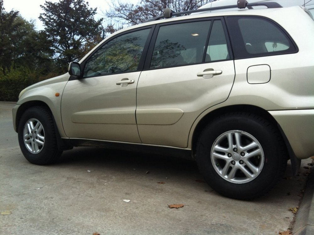

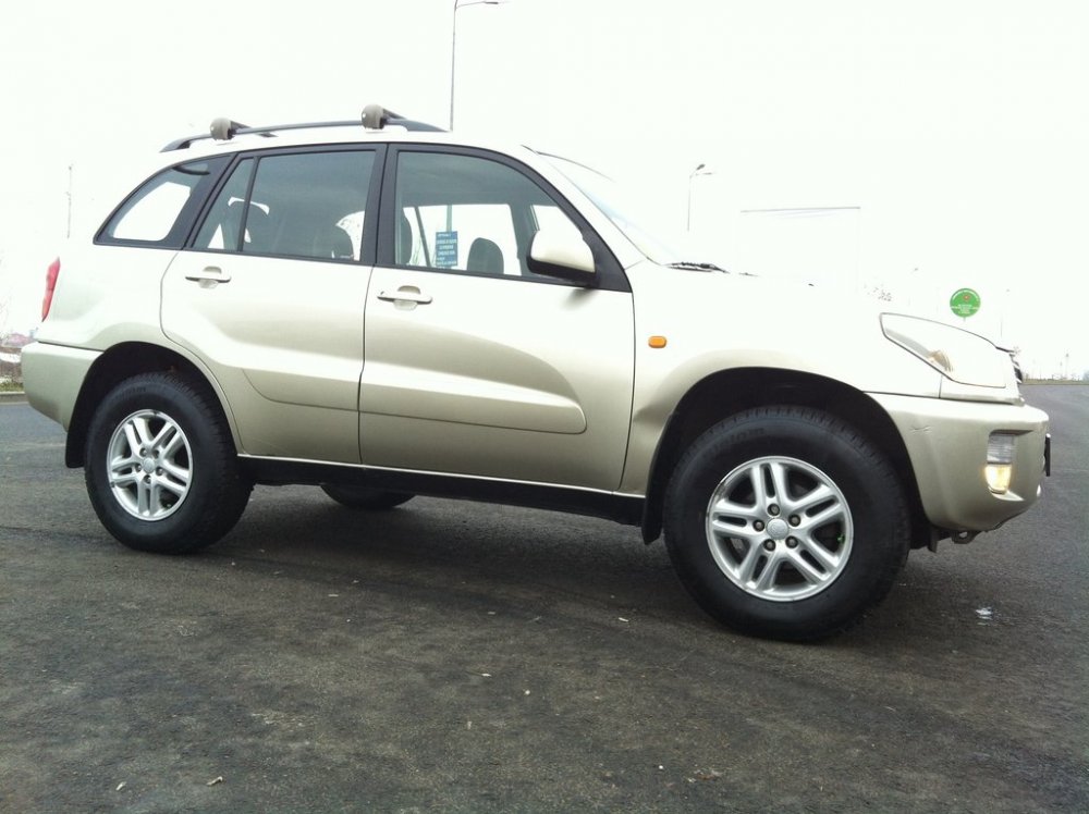

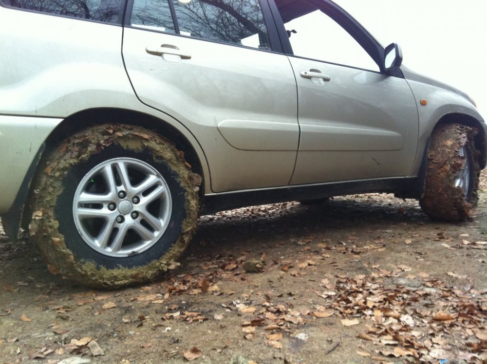

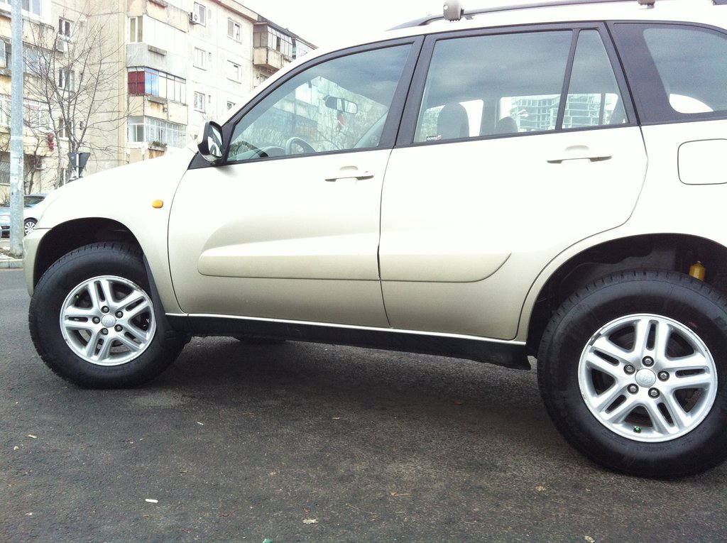

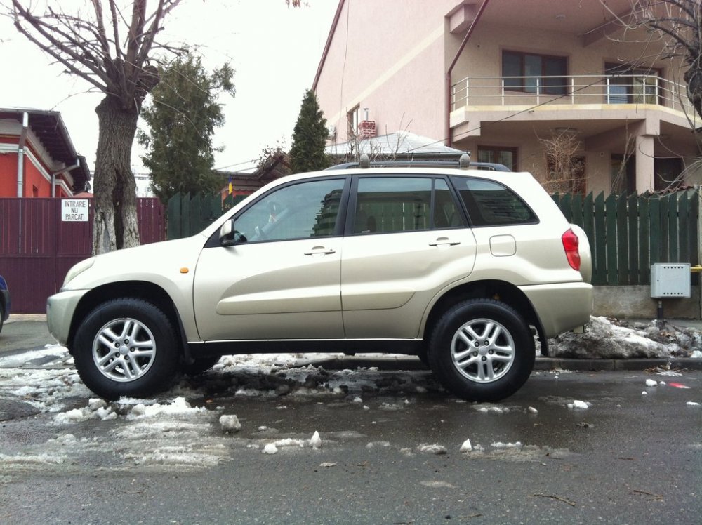

YCE Posted January 5, 2013 Share Posted January 5, 2013 (edited) Am zis sa imi prezint si eu masinuta.. RAV4.2 din 2002, bej metalizat, motor 2.0vvti 150cp In afara de gume mai mari (~29.3", 225/75.16 in loc de ~27.9", 215/70.16) si suspensie OME (arcuri fata+spate, amortizoare spate Nitrocharger), in rest e stock Pana trecem la altceva mai mare (LC120) ma gandesc sa ma mai "joc" putin cu ea: - bara fata/bullbar ARB - scuturi motor, cutie, grup (?); aici cred ca e mai bine doar cu niste tevi, sa nu acumuleze asa usor noroi? - am un troliu portabil dar inca nu am trusa de recuperare (asta o voi putea folosi si la urmatoarea masina 4x4); troliul are sufa cam subtire (<5mm diam) si scurta (9m), o sa il testez zilele astea sa vad ca macar trage masina in plan orizontal (cu frana de mana) La vara as incerca niste A/T-uri mai mari gen 245/75.16 (~30.5") + jante cu ET mai mic (oare se potrivesc cele de pe LC?) Niste poze cu 29" si 1.25" lift: Edited January 6, 2013 by YCE ex-Iulika0069 Link to comment Share on other sites More sharing options...

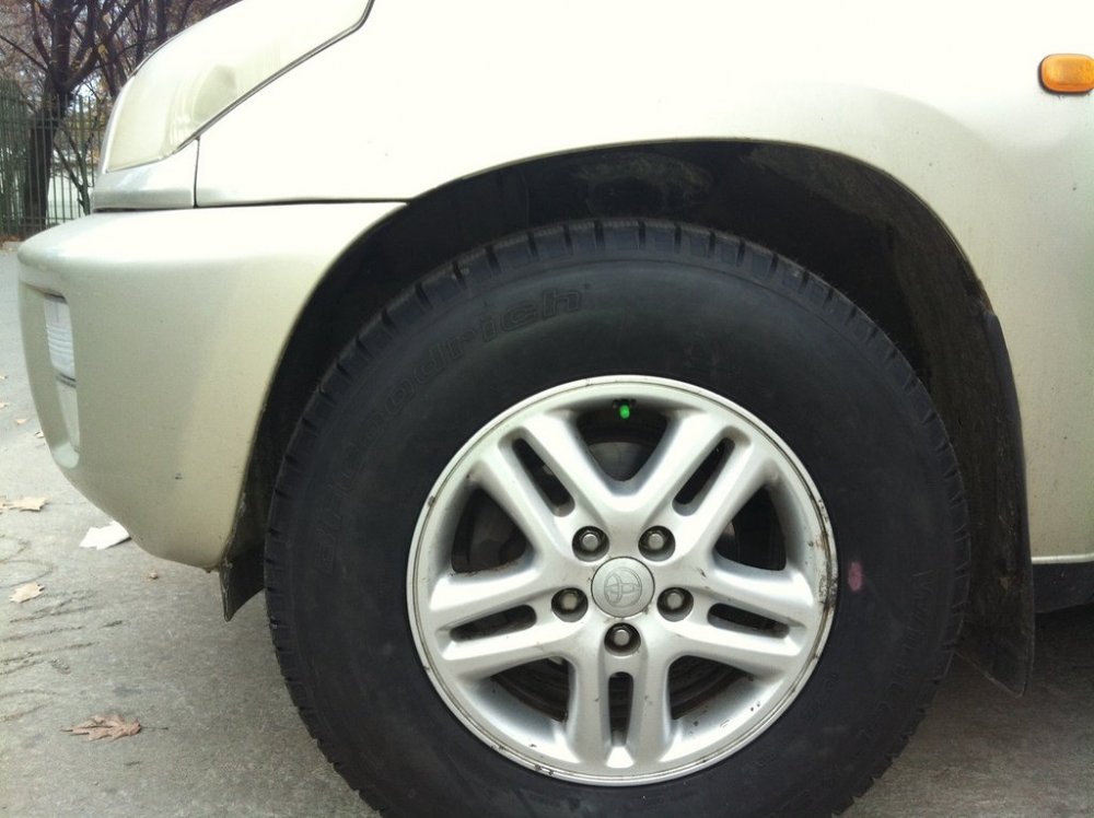

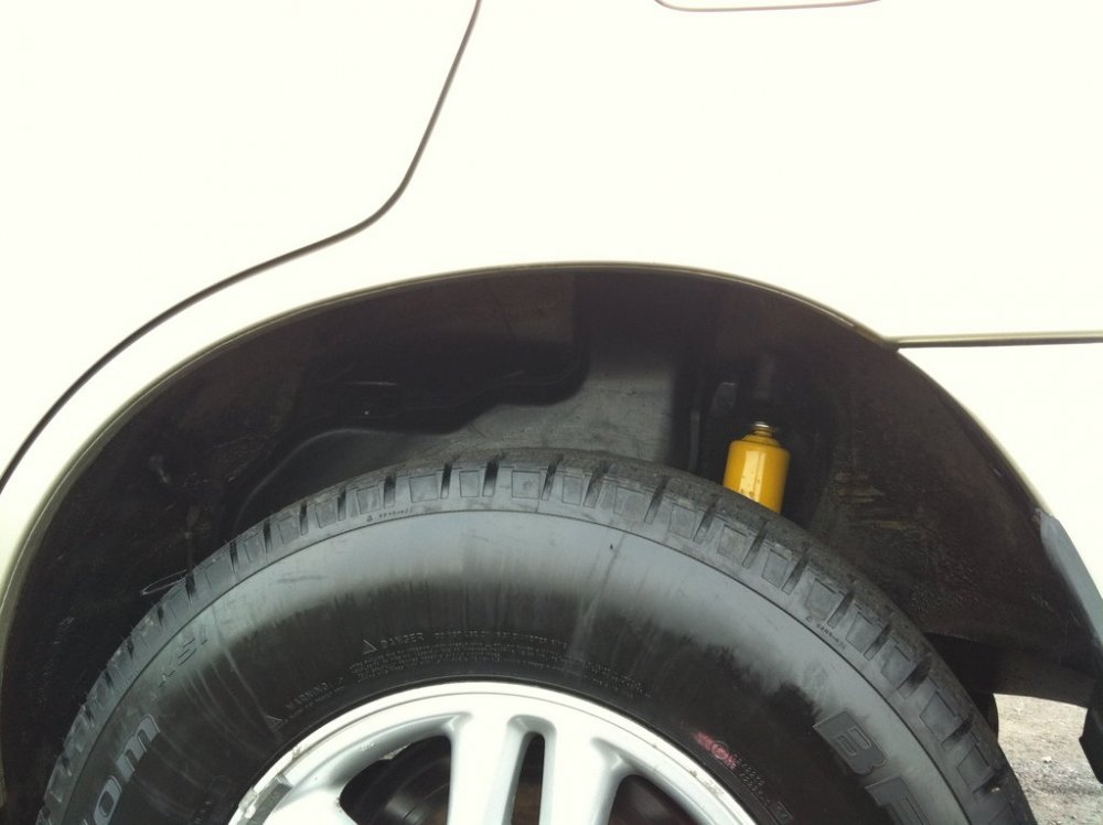

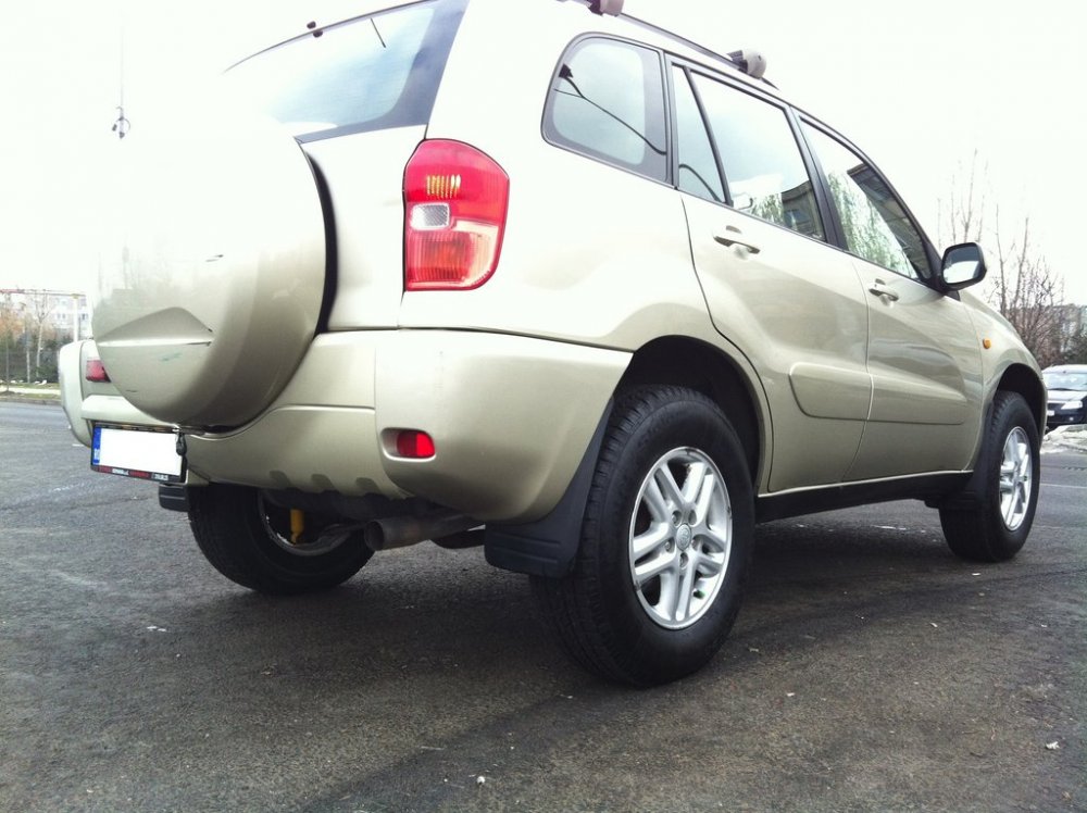

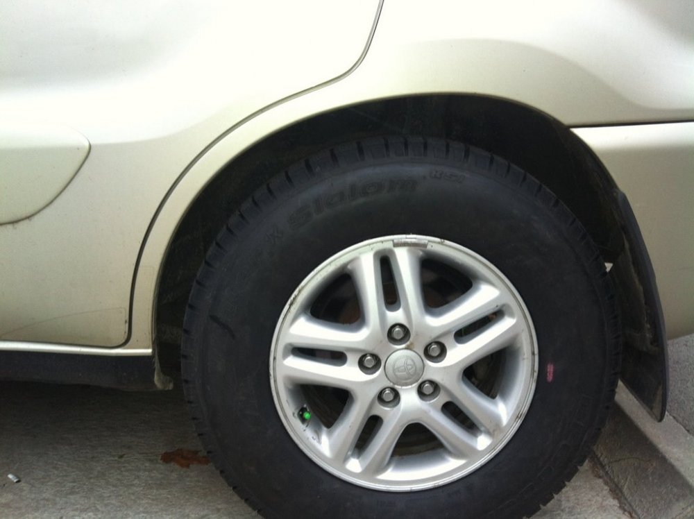

YCE Posted January 6, 2013 Author Share Posted January 6, 2013 Re: RAV4 2002 2.0vvti Si niste poze de dinainte de lift kit: [ATTACH=CONFIG]163210[/ATTACH][ATTACH=CONFIG]163211[/ATTACH][ATTACH=CONFIG]163212[/ATTACH] ex-Iulika0069 Link to comment Share on other sites More sharing options...

YCE Posted December 14, 2017 Author Share Posted December 14, 2017 (edited) Re: RAV4 2002 2.0vvti Erau prea scumpe amortizoarele fata :) Am zis "vad ce-o fi, daca merge, ok, daca nu, iau si amortizoare OME fata" Acum, ce sa zic, masina sta mult mai bine pe strada decat statea inainte (cu suspensia originala si gume stock). La limita insa, in curbe luate agresiv, se simte ca fata e un pic dezechilibrata (cam ca la Audi :grin:, arcuri tari si amortizoare moi) - deci cam topaie de fata la limita.. Dar nu ai de ce sa ajungi la limita aia. Oricum, chiar si cu problema asta, tot se comporta mai bine decat inainte.. Eu merg cu Cooper AT3 (deci nu ok sa ai impresii de racer pe strada), 225/75.16 (fata de 215/70.16) - talon cam mare, iar nu e ok sa te crezi old-Schumacher :wink: Edited December 14, 2017 by YCE ex-Iulika0069 Link to comment Share on other sites More sharing options...

YCE Posted March 16, 2018 Author Share Posted March 16, 2018 Re: RAV4 2002 2.0vvti De 5 ani nu am avut nicio problema la ITP, iar de echipaj RAR pe strada inca nu am avut 'noroc' sa dau.. ;) Oricum, gumele sunt tot pe 16" (ca in talon). Probabil ca as putea sa le trec in carte, dar nu mi-am batut capul. Modificarile sunt cele pe care le-am descris (arcuri OME fata+spate, amortizoare OME doar spate, gume AT 225/75 in loc de 215/70); intre timp am schimbat si ambreiajul, cu unul Xtreme Outback (HD, placa de presiune mai dura) ex-Iulika0069 Link to comment Share on other sites More sharing options...
