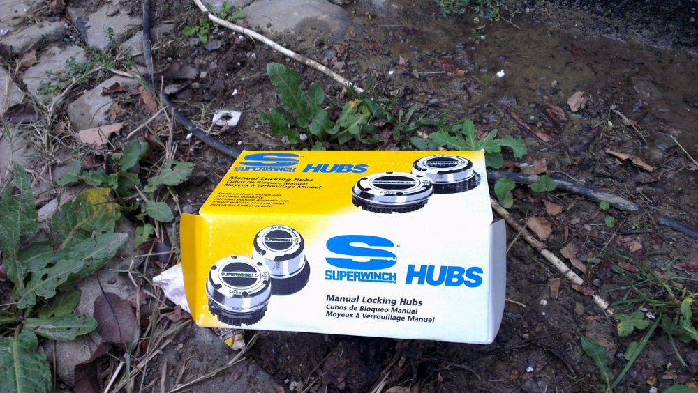

In sfarsit mi-am pus si eu MRL-uri manuale. dupa ce am rasfoit forumurile din afara....... m-am speriat putin ca "cica" tre nu stiu ce flansa adaptoare pt jimny ca sa pui de samurai sau vitara.
Eu mi-am comandat dp Ebay Superwinch de Sidekick :) sunt PLUG&PLAY :ha1
Tre cumparate alte suruburi mai scurte cu 10mm si GATA, ai MRL-uri manuale la 129$:grin: ci NU la peste 250EU cum sunt in europa ..... si fara flanse si alte rahaturi.
Deci cine vrea sa treaca la manuale sa-si ia Superwinch de sidekick!:old
