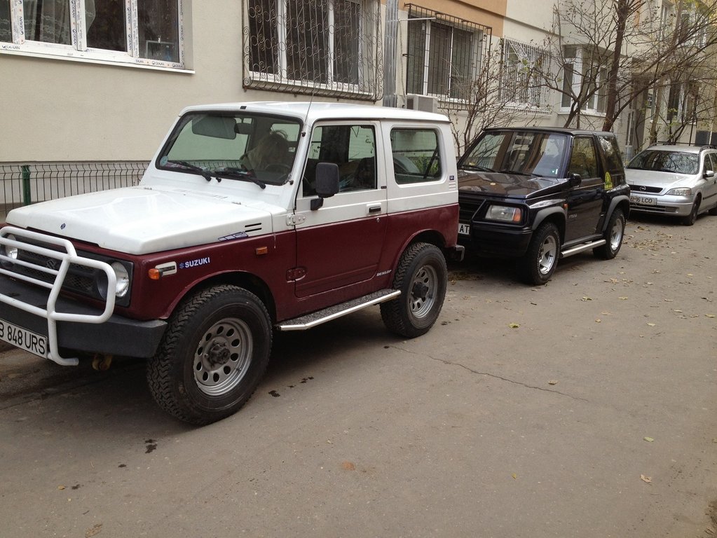

kkz-ul Postat Ianuarie 8, 2013 Partajează Postat Ianuarie 8, 2013 A venit timpul sa-mi prezint si eu "toroapa". Totul a inceput prin noiembrie 2012, cand cautam o masina de iarna si se pare ca a fost mai mult de atat. Este vorba de Mutzutzuki asa cum o numesc, un Samurai din 1993, 1.3 injectie + GPL Tomasetto, cu hardtop, facuta pentru piata din Germania si folosita la o ferma de pe acolo (am gasit destule paie prin ea cand am luat-o) cu 58000 km. Pana acum pot sa spun ca nu m-a dezamagit iesind chiar cu aceste JR-uri de Aro din cate am inteles, din zapezi de 50 cm pe la Breaza. Ca orice masina si-a cerut si dreptul (2 cruci cardanice schimbate, tampoanele de la grup erau rupte si au trebuit si ele schimbate, ambreiajul n-a fost schimbat pana acum si trebuia facut ceva in sensul asta, discuri brembo si placute tocmai pentru ca sunt maniac cu faptul ca masina trebuie sa franeze indiferent de marca). Urmeaza un proiect maret, suspensia inaltata, Simexuri si un troliu. Ca si modificari pana acum : -Overfendere de 12 cm (pentru ca in prima poza se vede de ce :) ) -Inchidere centralizata; -Un player mai valabil decat originalul care prindea decat Trinitas si Radio Romania Actualitati; -Antena electronica in-car (originala se rupsese); -Folie pe luneta pentru ca era nocturna cand mergeam la drum lung, urmand ca in zilele urmatoare si pentru geamurile spate; -Si poate cea mai importanta schimbare, avand 1.87 cm inaltime nu puteam conduce comod asa ca am sudat sina de la scaun mai in spate cu 6 cm) O intrebare: De cand am schimbat discurile si ambreiajul cand ajunge la viteza de 80 - 90 km/h incepe sa vibreze destul de tare, in conditiile in care inainte de aceasta operatiune mergea 100 - 110 "lejer". Are cineva idee de la ce ar putea fi? Multumesc pentru timpul acordat citind povestioara (sper ca nu irosit) si sa ne auzim cu bine! O sa atasez si pozele cu mandra. Link spre comentariu Distribuie pe alte site-uri Alte opțiuni partajare...
