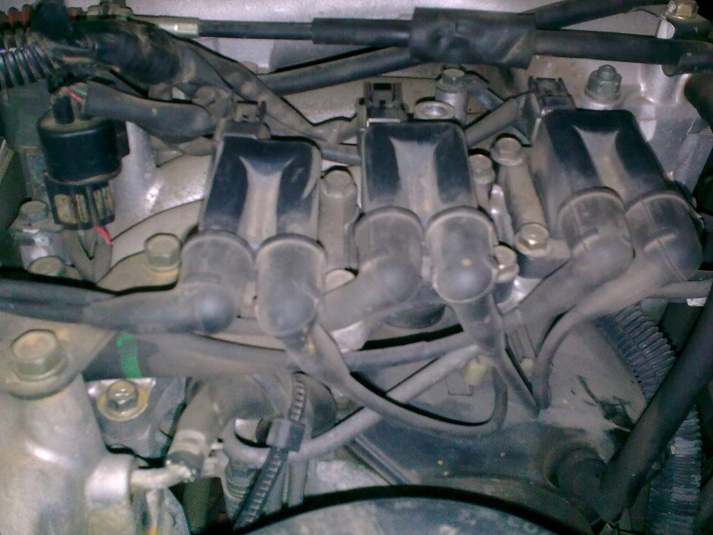

Fisele nu se potrivesc de la 12v, in primul rand, la 24v nu ai delcou, deci sunt 6 fise la 24v si 7 la 12v doh! :hw
Din cate am inteles, sunt 2 fise de ~580mm si restul mai mici, intre 480 si 350mm. corectati-ma daca gresesc.
Bujii am luat NGK 2645 PFR6J sper ca e bine. 70 lei/buc.

E relativ usor, au lungimi diferite si relativ in perechi.
Al meu nu arata asa, e desfacut tot, zici ca e masa de disectie. :mrgreen:
