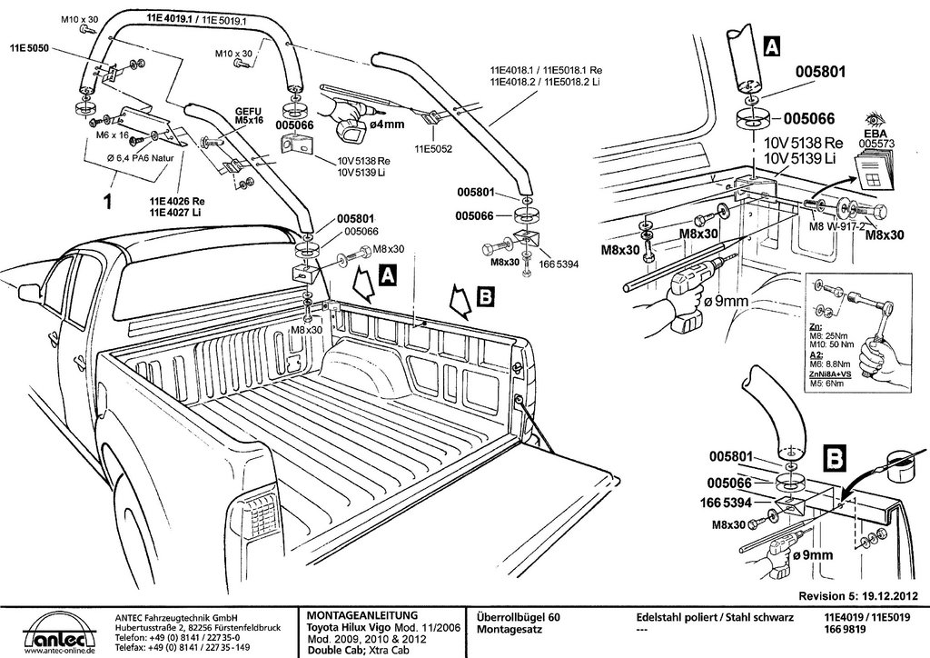

mihaiti Postat Ianuarie 11, 2013 Partajează Postat Ianuarie 11, 2013 Salut! Am inceput sa construiesc asa ceva, si in scurt timp voi ajunge la montaj As avea nevoie de cateva sugestii din partea celor care au mai facut asa ceva! Va multumesc aniticipat! . Rollbar-ul arata cam asa: http://imageshack.us/a/img7/3364/imgp00011.jpg Detalii din constructie: http://imageshack.us/a/img268/8740/imgp00061.jpg http://imageshack.us/a/img213/1235/imgp00051.jpg Tot la montaj am gasit urmatorul document care are cateva piese de prindere a rollbar-ului. Link spre comentariu Distribuie pe alte site-uri Alte opțiuni partajare...
