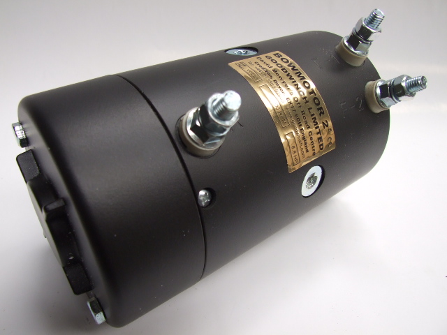

salut eu am combinatia cu motor bowmotor 1 de 5.6 cp si merge bine
acuma nu stiu cum e diferenta fata de cel original ca nu am incercat decat direct cu motorul asta
eu as vrea sa pun unul de pe XP de 6 cp din simplu motiv ca mi se pare mie mai fiabil motorul de la warn fiind facut de bosch.
am preteni care au motorul de XP si sunt multumiti. dar daca vrei ceva mai mare de 6CP acolo deja , parerea mea ca trebuie sa pui si role de gigglepin sa nu se rupa.
ce ai aratat tu am vazut si eu pe ebay dar mi se par niste chinezarii ieftine.
fa-ti rost de un motor de XP si da-i bataie.

Are si Oleg combinatia asta oe masina, insotita si de reductia gigglepin de care povesteste Mihai.
Merge.
Pe de alta parte, conteaza mult greutatea masinii.
Adica noi cam simtim ca nu trage mereu (evident, in situatiile mai grele, cand ai mai multa nevoie :) )

Daca te uiti atent sunt o grămada de variante acuma cu 2 motoare, uni neamtesc, englezește etc, eu am avut 2 bowmotor si sunt niște gunoi, părerea mea, așa cum zice Oleg parca nu trage si am si eu redacție de la gigglepin de p,us 37%, insa! e normal ca vând câștiga la viteza pierzi la putere! varianta cu motor de la Xp e cea mai buna! eu am un nou nout cumpărat acum 3 luni, poate nu chiar atât, așa ca sa nu spună nimeni ca nu mai exista ca nu e adevărat, le am cumpărat aici in tara
