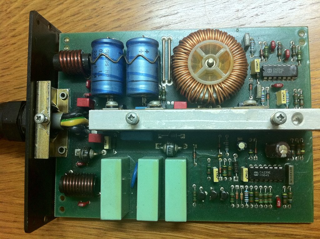

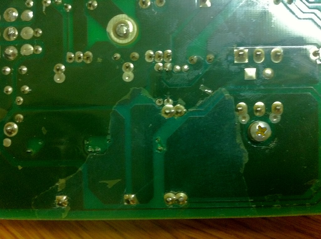

Ai perfecta dreptate. Niciodata nu am avut tangenta cu asa ceva. Si nici nu stiu cat de usor sau de greu este sa indepartezi acel lac sau sa depanezi un modul impregnat cu lac. Promit ca pe viitor sa vin cu lectiile facute si sa incerc sa indepartez lacul de pe placi doar printr-o simpla suflare.
Uite, tocmai ce mi-a sosit pe masa de lucru un modul impregnat cu lac. Stii cat de usor se curata lacul respectiv?
Imi vine sa arunc modulul la gunoi si sa-i construiesc prietenului alta sursa.
IMG_4875.thumb.jpg.ef20229920790448aff3205a4eee457c.jpgIMG_4879.thumb.jpg.cb2f9c4896be7b0d0886b15ab0d62464.jpg
