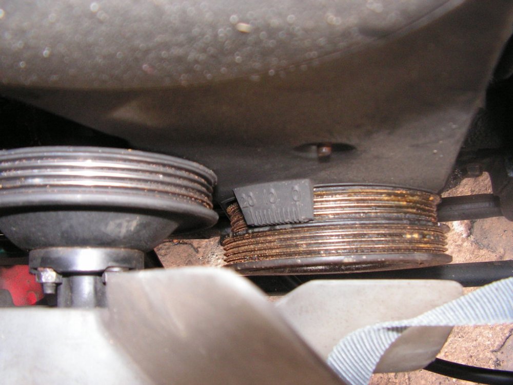

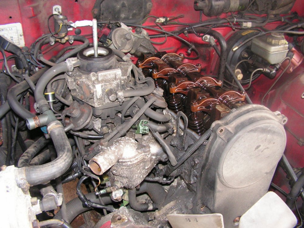

RaduCampina Postat Ianuarie 21, 2013 Autor Partajează Postat Ianuarie 21, 2013 Re: inlocuire garnitura de chiulasa multumesc la toti am trebuit sa plec 2 zile si acuma reiau incep sa pun pozele promise in primul rand uitati-va va rog la uleiul cu putina spuma de pe culbutori e din cauza ca a intrat apa? urmeaza pozele cu interiorul Link spre comentariu Distribuie pe alte site-uri Alte opțiuni partajare...
RaduCampina Postat Ianuarie 21, 2013 Autor Partajează Postat Ianuarie 21, 2013 Re: inlocuire garnitura de chiulasa si inca o intrebare am aici un ghidaj pe carcasa de plastic ce ghideaza asta ? multumesc Link spre comentariu Distribuie pe alte site-uri Alte opțiuni partajare...
chivu gabriel Postat Ianuarie 21, 2013 Partajează Postat Ianuarie 21, 2013 (editat) Buna seara.La prima intrebare referitoare la ulei raspunsul este da , daca are spuma este pentru ca a intrat apa in el pe la garnitura de chiulasa arsa sa speram.La a doua intrebare raspunsul este : acele semne sint pentru pus aprinderea la punct.Cind vei monta delcoul la locul lui va trebui sa pui pistonul nr 1 de la distributie la punctul mort superior dupa care invirti arborele cotit in sens invers pina semnul de pe fulie ajunge in dreptul liniei de 8 grade.Dupa aceea va trebui sa bagi delcoul la locul lui punindul inainte cu luleaua orientata catre surubul exterior care este linga plosca de avans vacuumatic.In manual iti da si poze si_ti explica acest lucru.Spor la treaba in continuare si continua cu pozele asa putem vedea exact unde ai ajuns si te putem ajuta mai bine.Bafta. Incerc sa pun aici si pagina din manualul care il am eu care este in spaniola despre semnele acelea.Manual_taller_Santana_Suzuki_Vitara_Sidekick_Escudo (arrastrado).pdfManual_taller_Santana_Suzuki_Vitara_Sidekick_Escudo (arrastrado).pdfManual_taller_Santana_Suzuki_Vitara_Sidekick_Escudo (arrastrado).pdf UPS.Scuze dar fara sa vreau l–am pus de trei ori.In aceasta pagina va explica punerea la punct a aprinderii mai bine zis punerea la 8 grade avans a delcoului.Cind veti pune distributia la punct ca sa demontati cureaua de distributie semnul (crestatura de pe fulia arborelui cotit) de fulie trebuie sa coincida cu linia din dreptul cifrei 0 de pe capacul distrbutiei. Editat Ianuarie 21, 2013 de Astral NU AI DRUM... INVENTEAZA-L. DRUMUL ESTI TU! Link spre comentariu Distribuie pe alte site-uri Alte opțiuni partajare...
