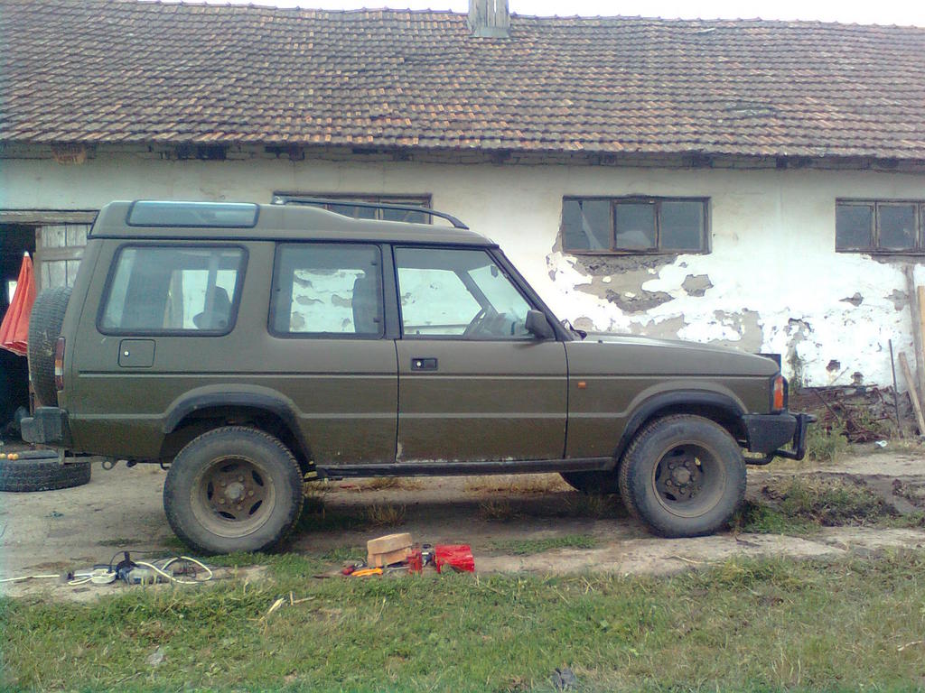

Acelasi Postat Ianuarie 17, 2013 Partajează Postat Ianuarie 17, 2013 Buna, Caroseria are foarte multa rugina pe sub masina, inclusiv suportii de prindere pe sasiu sunt care au cedat Ce-mi recomandati, sa caut un tinichigiu care sa dea caroseria jos de pa sasiu si sa o reconstruiasca, sau sa cumpar o caroserie si sa o inlocuiesc? Vorbim de un Discovery 200tdi din 1990 Multumesc frumos! Excludem varianta renuntarii la masina deoarece am investit peste 2000 de euro in partile mecanice [ATTACH=CONFIG]164649[/ATTACH] " Detinerea puterii corupe inevitabil ratiunea " Link spre comentariu Distribuie pe alte site-uri Alte opțiuni partajare...
teddybear Postat Ianuarie 17, 2013 Partajează Postat Ianuarie 17, 2013 (editat) Re: Caroserie ruginita foarte tare... ce-mi recomandati Cu conditia ca sasiul sa fie OK, eu as merge pe ideea de recarosare: cu un pic de noroc poti gasi o "englezoaica" in stare buna si la bani putini (chiar mai putini decat te-ar costa un tinichigiu bun) Editat Ianuarie 17, 2013 de teddybear It's not a "Jeep thing" it's the real thing ....LAND ROVER ! Land Rover Owners Club Romania Link spre comentariu Distribuie pe alte site-uri Alte opțiuni partajare...
Caphonne Postat Ianuarie 17, 2013 Partajează Postat Ianuarie 17, 2013 Re: Caroserie ruginita foarte tare... ce-mi recomandati Trebuie sa analizezi bine situatia si cum a spus si colegul sa vezi in ce stare este sasiul.Eu am avut probleme cu sasiul a costat si durat destul de mult.Daca ai asa un prieten cu atelier te mai scoti macar sa separi tu caroseria de sasiu sa vezi care este treaba si pe urma sa iei o decizie. Dacia Duster 4x4 Daihatsu Feroza ''Facocerul gurmand'' 1.6 16V. Link spre comentariu Distribuie pe alte site-uri Alte opțiuni partajare...
Yonutz Postat Ianuarie 17, 2013 Partajează Postat Ianuarie 17, 2013 Re: Caroserie ruginita foarte tare... ce-mi recomandati Daca sasiul e ok ...caroseria nu merita reparata ...schimba! consiliere - diagnoza - evaluare - recovery Link spre comentariu Distribuie pe alte site-uri Alte opțiuni partajare...
RETI Postat Ianuarie 17, 2013 Partajează Postat Ianuarie 17, 2013 Re: Caroserie ruginita foarte tare... ce-mi recomandati Si eu iti recomand schimbarea .....si am facut aceasi prostie am zis ca ee mai scumpa ...sa caut sa schimb caroseria.Si m-a costat .....si timp la infinit si bani garla.....si munca cat cuprinde....e adevarat ca o faci cum vrei tu.....dar nu as mai face asa ceva.As schimba direct cu instalatia electrica cu tot scunele pe ea nimic sa nu dau jos.....cat mai putin sa llucrez. Bordul ,,,,si calul de la manetele de viteze in rest nimic. Pa aia noua pusa pe o parte si antifonata vopsita bibilita si gata ....pe sasiu direct. Land Rover Discovery I Mercury Sable LR serie III Link spre comentariu Distribuie pe alte site-uri Alte opțiuni partajare...
Acelasi Postat Ianuarie 17, 2013 Autor Partajează Postat Ianuarie 17, 2013 (editat) Re: Caroserie ruginita foarte tare... ce-mi recomandati Multumesc frumos de ajutor. Sasiul nu are probleme. In consecinta voi schimba caroseria.Era mult mai ok daca si la mine se putea deconecta instalatia electrica doar din mufe ca la RR Clasic, din pacate nu se poate,...asta e ... mai mult de lucru. Mai am o intrebare: daca gasesc o caroserie din an mai nou, de 300tdi, cea cu semnalizarile mai mici si bordul deosebit de cel care-l am eu, ca altfel nu stiu sa le deosebesc, se potriveste, bineinteles tot in 3 usi ca si cea de pe masina. Bordul meu Editat Ianuarie 17, 2013 de Acelasi " Detinerea puterii corupe inevitabil ratiunea " Link spre comentariu Distribuie pe alte site-uri Alte opțiuni partajare...
Max Postat Ianuarie 17, 2013 Partajează Postat Ianuarie 17, 2013 (editat) Re: Caroserie ruginita foarte tare... ce-mi recomandati Multumesc frumos de ajutor. Sasiul nu are probleme. In consecinta voi schimba caroseria.Era mult mai ok daca si la mine se putea deconecta instalatia electrica doar din mufe ca la RR Clasic, din pacate nu se poate,...asta e ... mai mult de lucru. Mai am o intrebare: daca gasesc o caroserie din an mai nou, de 300tdi, cea cu semnalizarile mai mici si bordul deosebit de cel care-l am eu, ca altfel nu stiu sa le deosebesc, se potriveste, bineinteles tot in 3 usi ca si cea de pe masina. Eu as merge pe o caroserie la fel cu a ta. Deosebirile pot fi mari la o caroserie mai noua astfel incat sa iti dea batai de cap la montaj, instalatii etc... Editat Ianuarie 18, 2013 de Max Link spre comentariu Distribuie pe alte site-uri Alte opțiuni partajare...
Acelasi Postat Ianuarie 17, 2013 Autor Partajează Postat Ianuarie 17, 2013 (editat) Re: Caroserie ruginita foarte tare... ce-mi recomandati Eu as merge pe o caroserie la fel cu a ta. Deosebirile pot fi mari la o caroserie mai noua astfel incat sa iti dea batai de cap la montaj, instalatii etc... Multumesc frumos de sfat. O sa caut ca si a mea si mai la vara ma apuc de mecanica (adica un mecanic nu eu) Editat Ianuarie 18, 2013 de Max " Detinerea puterii corupe inevitabil ratiunea " Link spre comentariu Distribuie pe alte site-uri Alte opțiuni partajare...
