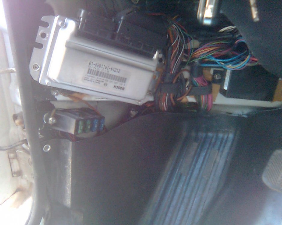

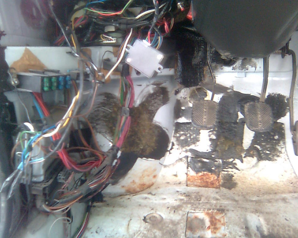

KAROLOKW Postat Ianuarie 18, 2013 Partajează Postat Ianuarie 18, 2013 (editat) Re: calculator lada niva codul 21214-1411020-20 este pentru multipunct, euro 4, este calculatorul de care am eu nevoie. 21214-1411020-10 este pentru singlepunct (daca e corect spus), este euro 3 si se potriveste la mine. un euro 3 se potriveste pe un euro 4, invers nu (cu asta m-a lamurit Niva) motorul meu a fost deblocat. cum? habar nu am. nu am insistat ce problema avea, dar maine n-am sa uit sa insist. ok am inteles atentie mare ca pe euro 3 sunt si multipunct eu am multipunct dar e euro 3 :) iar eu am 21214-1411020-10 :) uite aici o idee de a muta calculatorul 20 cm mai sus fata de pozitia lui originala poate daca va fi cazul pe asta nou al tau care vrei sa il iei sa il pui mai sus :) eu tocmai in ideea asta am tras de el sat mai mult in sus ca si mie imi place mersul prin apa/noroi/zapada :)[ATTACH=CONFIG]164758[/ATTACH][ATTACH=CONFIG]164759[/ATTACH] in stanga e imaginea cu locatia de fabrica iar in dreapta e noua locatie...observi acolo acea ranforsare eu m-am folosit de ea ca suport pentru calculator deci undeva la 20-25 de centimetri mai sus...acum daca vrei sa faci ceva mai mult se poate pune si pe plafon :) am vazut la cineva cu o niva de UK cu volan pe dreapta iar la altii am vazut calculatorul pus in torpedou :) daca il pui acolo unde il vezi in poze nu te deranjeaza si nici nu se vede urat plus ca nu mai dai cu piciorul in el la fiecare urcare si coborare din masina :) Editat Ianuarie 18, 2013 de KAROLOKW Link spre comentariu Distribuie pe alte site-uri Alte opțiuni partajare...
