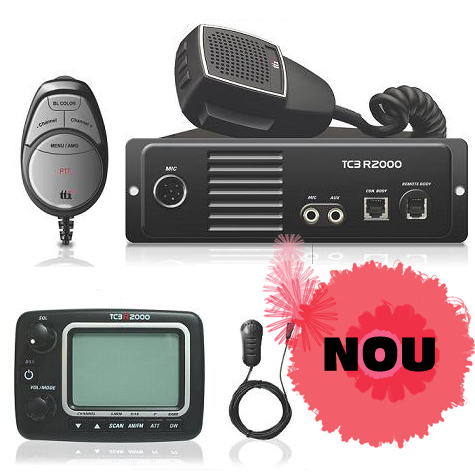

TTi TCB R2000 cu squelch automat si manual, VOX, 3 culori la alegere ale iluminarii ecranului si difuzor extern - 679 lei
TCB-R2000 reprezinta cea mai dorita statie radio CB a momentului, aducand un plus de siguranta in trafic, nu veti mai fi nevoit sa folositi statia si sa fiti concentrat la trafic in acelasi timp. Cea mai avansata si elaborata statie radio CB la acest moment. Acces la softul statiei prin cablu de date si soft de programare.
Tehnologii noi adaugate:
1.Sistem handsfree
2.Telecomanda
3.Ecran LCD separat cu posibilitatea de a putea ascunde statia in torpedou
Statie radio de 10W cu squelch automat si manual, VOX, 3 culori la alegere ale iluminarii ecranului cu montaj 1 DIN si difuzor frontal, intra perfect in locul casetofonului, daca varianta constructiva a masinii permite acest lucru.Are conexiune externa pentru difuzor extern, AMG (Auto Microfon Gain), se poate deconecta difuzorul extern (functia MUTE).
Squelch-ul este atat manual cat si automat, are posibilitatea de a programa unele canele.

Informatii suplimentare Kitul contine:
Statie radio TTi TCB-R2000
Microfon pentru statie radio TTi TCB-R2000
Unitate de comanda cu fir pentru TTi TCB-R2000
Monitor pentru montaj bord
Suport microfon
Suport montaj 1 DIN statie pentru bord

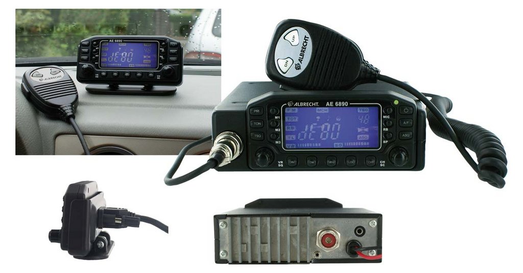

Albrecht AE 6890 700 lei
Schimbarea canalelor de la statie sau de la microfon de la tastele UP (SUS) / DN (JOS)
Fata detasabila cu suport separat pentru montare
Display mare ce arata canalul, frecventa, statusul, indica power-ul si S-meter-ul cu iluminare albastra in doua trepte pe timp de zi si pe timp de noapte.
Conector microfon cu 6 poli si pentru transmitere de date pe calea Gateway
Iesire pentru difuzor extern
Iesire pentru S-metru extern
Functia CTCSS 48 de frecvente protejate
1 canal programat principal cu urmarirea a 2 canale simultan si 3 canale care se pot memora
EEPROM este o memorie flash care memoreaza ultimile setari ca in cazul pierderii curentului sa ramana setarile predefinite.
Montarea staiei Albrecht AE 6890 se poate monta atat in autovehicol cat si la firma sau acasa ca si o statie fixa. Pentru montarea statiei in autovehicol aveti in pachet suportul de statie si toate accesoriile de care aveti nevoie. Alegeti o locatie potrivita pentru o utilizare simpla si practica a statiei radio CB Statia radio nu trebuie sa interfereze cu comenzile conducatorului auto sau cu pasagerii vehicolului. Asigurati-va ca iesirile diferitelor cabluri (alimentarea, antena, accesorii etc.) nu incomodeaza sub nici o forma conducerea normala a autovehicolului. Pentru montaj, folositi suportul pe care il gasiti in pachet si fixati-l cu ajutorul suruburilor incluse, daca doriti ca statia sa o montati intr-un loc in care sa nu fie vizibila puteti sa o montati in spatele bordului sau chiar sub scaunul soferului iar fata detasabila puteti sa o montati in suportul special pe bordul masinii. Legatura dintre statie si fata detasabila a statiei se face cu cablul de 2 metri pe care il gasiti in pachet. Asigurati-va ca nu distrugeti sistemul electric al vehiculului în timpul montajului. Alegeti un spatiu adecvat instalarii suportului de microfon si asigurati-va ca, cordonul acestuia sa nu interfereze cu comenzile vehicolului.

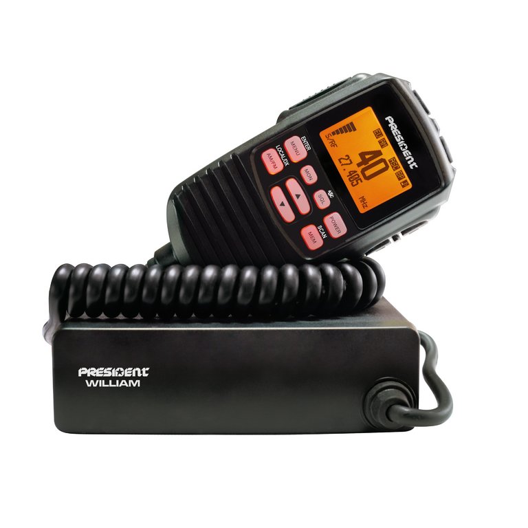

Ce trebuie sa stiti este ca ASQ, atat de la TTi cat si de la Albrecht, nu este la fel de eficient cu cel de la President. Taie prea multe semnale. La un moment dat vei ajunge sa nici nu-l mai folosesti.
Urmatoarea statie pe care o voi monta pentru probe pe Jeep, va fi President William ASC. Am vandut deja 2 si mi-au placut mult.

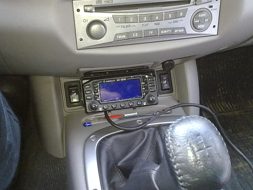

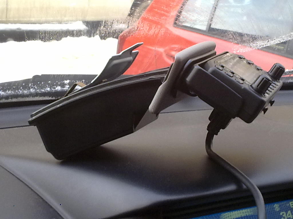

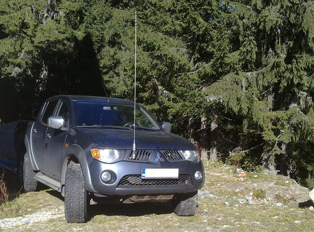

Folosesc o statie Albrecht AE 6890 de peste 2 ani si sunt fff multumit. Unitatea am montat-o sub scaunul din dreapta iar fata detasabila pe capacul scumierei. Folosesc o antena fixa Sirio Performer (mare = receptie & emisie mai buna) montata pe bara fata. In conditii normale aud si sunt auzit la 15 km fara probleme, dar sunt si situatii cand pot contacta alti participanti la trafic de la 20+ km. In tot acest timp nu am avut nici un fel de probleme de fiabilitate.[ATTACH=CONFIG]165900[/ATTACH][ATTACH=CONFIG]165901[/ATTACH]486963367_SirioPerformer5000.thumb.jpg.a944ab26a4a68fcba23e7376408a73bf.jpg
