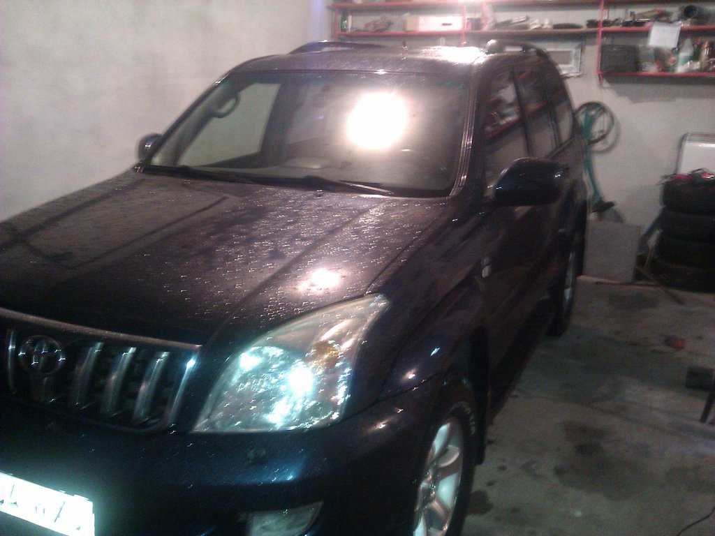

Asta-i masina un LC 120,

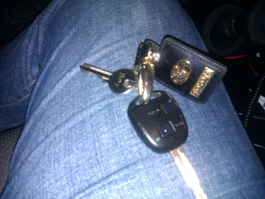

iar asa arata cheia,
[ATTACH=CONFIG]164817[/ATTACH]

Am reeditat mai sus alta problema (asa am obsevat si becu acesta) este ca din cheie(din butoane) nu mai functioneaza inchiderea centralizata. ce sa fie? tocmai am schimbat si bateria, si tot nu functioneaza
daca nu s-a bulit partea de inchidere centralizata (comanda ) de pe cheie (vezi daca se mai aprinde ledul rosu cand apesi pe butoane) inseamna ca trebuie reinregistrata partea de inchis deschis ..din cheie este procedura de reinvatare ti-o poate face la service in 10 minute maxim . asta se aplica in cazul in care nu merge nici inchis nici deschis din telecomanda de pe cheie ca daca una din functi merge alta este problema ..:ang2
asculta....intreaba... intelege... apoi raspunde ...
Re: cheia nu deschide + martor bord
Da asa este cum spui tu 100%, ledul se aprinde dar nu merge nici pe deschis nici pe inchis, voi merge la service, multumesc inca o data. Alex.
Ori trebuie reprogramata telecomanda ori a crapat circuitul din interiorul ei. In trecutul apropiat cheia a stat pe un frigider sau aproape de un magnet (boxa sau difuzor)?
In mod normal ... daca e doar "sarita" se va putea reprograma. Daca e distrus circuitul atunci ... se face alta ...intai mecanic si dupa aia se programeaza electronic.
Editat de Yonutz
Pricepui! Multumesc.
Vibratii in timp= slabirea sudurilor componentelor din cheie.
La asta nu m-am gandit niciodata. Atunci schimbam locul unde aruncam cheia si telefonu cand ajungem acasa.
