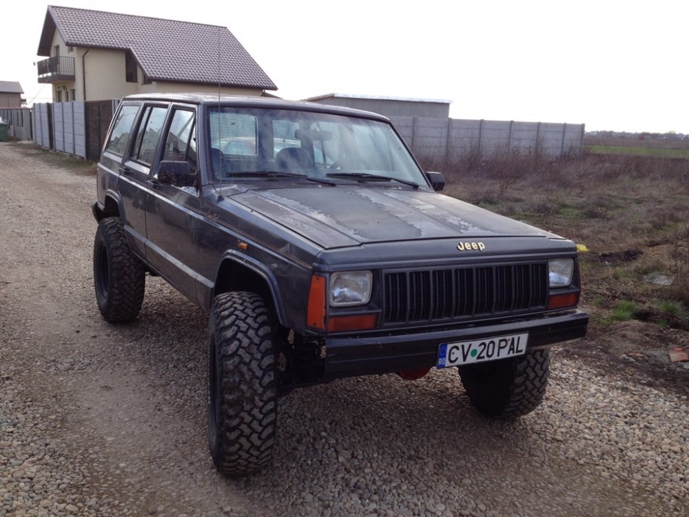

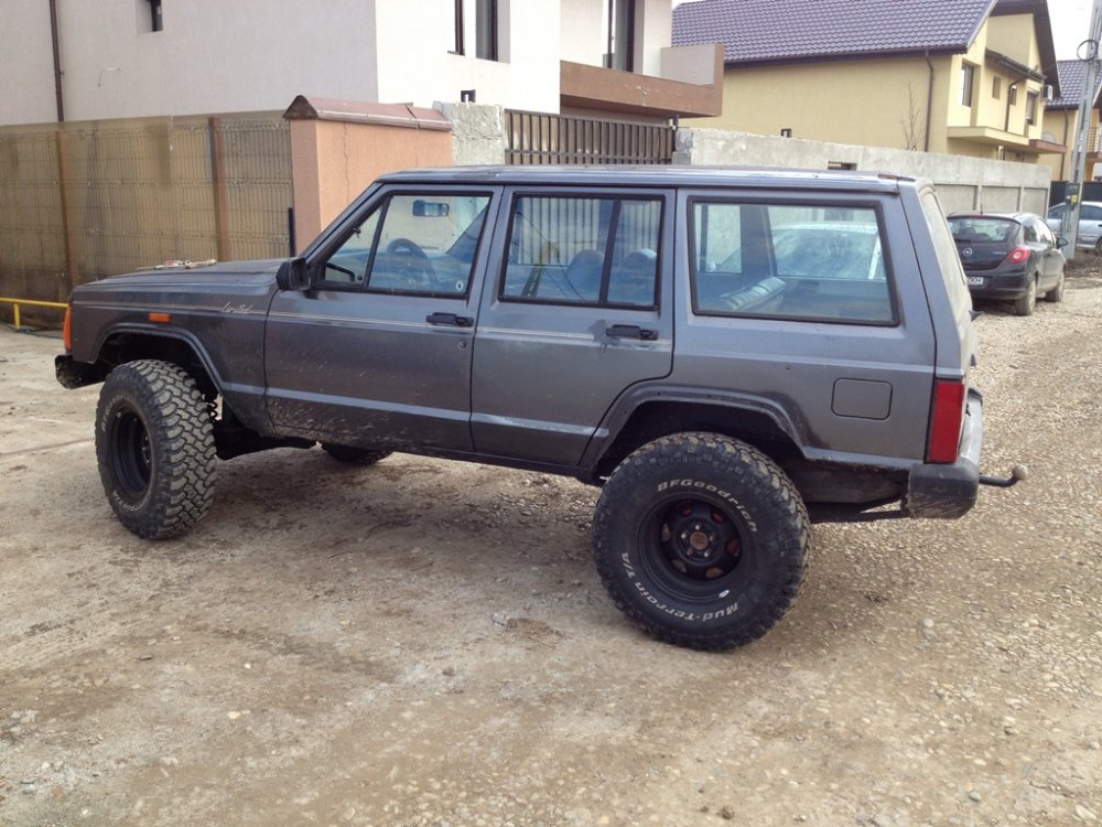

ssrli Postat Ianuarie 24, 2013 Partajează Postat Ianuarie 24, 2013 Re: Inaltare XJ cu arcuri de ZJ - demontare bara de torsiune punte spate - gratis; - inaltare amortizoare spate cu bridele folosite la prinderea bieletelor antiroliu spate - gratis; - coborare suport prindere panhard prin confectionare de suport prelungit - gratis; - prelungire bielete antiruliu fata - studiez problema. 1. Denumirea corecta e bara stabilizatoare :) 2. Din cate stiu eu bridele standard, nu poti sa le folosesti sa ridici amortizoarele spate. Cauta Go-Jeep, pe site-ul respectiv prezinta omul o varianta buna de a inalta prinderea de jos a amortizoarelor spate 3. Absolut o idee rea. Panhard-ul trebuie sa fie paralel cu drag link-ul. Altfel ai bump-steer. 4. Cea mai mica problema. Tai, prelungesti, sudezi. '02 WG CRD - EGR delete '94 MX5 NA8 - Low, fast and stupid. Link spre comentariu Distribuie pe alte site-uri Alte opțiuni partajare...
worldscape Postat Ianuarie 24, 2013 Partajează Postat Ianuarie 24, 2013 (editat) Re: Inaltare XJ cu arcuri de ZJ ... Pentru mine e mai fun asa deoarece imi mai pun si eu mintea si talentul de constructor la contributie. Si asa stau toata ziua pe scaun la birou. ... - cercei pentru arcurile spate (75mm) - 200 Ron; - inaltarea / liftarea doar din cercei comporta niste riscuri...primul este faptul ca puntea vine spre centru masinii deoarece tu ii maresti doar cursa pe partea din spate... centrarea ei fiind pe centrul arcului de foi, a doa problemta este ca rezistenta unui cercel mai lung nu este acceasi ca si a arcului pe foi...trebuie calculat foarte bine cat de lung si de heavy Dutii confectionezi cerceii...dupa care trebuie montata puntea mai spre spatele arcului pe foi cu cativa cm ( inca o gaura de ghidaj ) ... - inaltare amortizoare spate cu bridele folosite la prinderea bieletelor antiroliu spate - gratis; - inaltare amortizoare fata - inca studiez problema; - se poate ca si pe fata cu inca un surub cu mai multe seturi de piulite, mai este varianta sudurii dar risti sa distrugi amortizorul de la caldura..... dar este o carpeala deoarece apare alt fenomen: nu se mareste si cursa amortizoarelor... pt o mica perioada de timp o sa functioneze...dar cam atat.... ... - coborare suport prindere panhard prin confectionare de suport prelungit - gratis; - aici mai vii de acasa... este destul de usor mai ales daca ai un profil "U" ... - prelungire bielete antiruliu fata - studiez problema. - prin sudare si prelingire...sau cumperi unele mai lungi Acuma, revenind la problema, ca mi-ai dat o alta idee, mai ales avand in vedere ca ai arcuri pe foi pe puntea spate: Nu este mai ok sa te gandesti sa pui un Kit de Wrangler care are si arcuri elicoidale pt puntre spate si brate inferioare ?!?! .... ramane doar sa ii confectionezi 2 perechi de discuri pe post de oale de arcuri si 2 perechi de prinderi pentru brate inferioare si superioare ( brate iti dau pe gratis cate vrei cu bucsi bune ) ... si va rezulta un XJ cu suspensie de TJ say ZJ :P ... mai pune in balanta si faptul ca un kit complet de TJ este mai ieftin decat unul de XJ datorita greutatii mult mai mici ( nu aduci arcuri pe foi care cantaresc o groaza ), iar pe de alta parte nici nu iti omori 1-2 saptamani timpul liber ci 1-2 zile. P.S. pana la urma asa au plecat si americanii...inventand KIT-uri de inaltare... ca sa nu reinventam roata :wink: Editat Ianuarie 24, 2013 de worldscape Jeep Wrangler YJ - 1989 - 2.5" Lift Jeep Wrangler TJ - Sahara Limited Edition 2001 - 4" Lift Jeep Wrangler TJ - Rubicon Express - Custom Made 1997 - 6" Lift http://www.ClubJeepRomania.ro Link spre comentariu Distribuie pe alte site-uri Alte opțiuni partajare...
