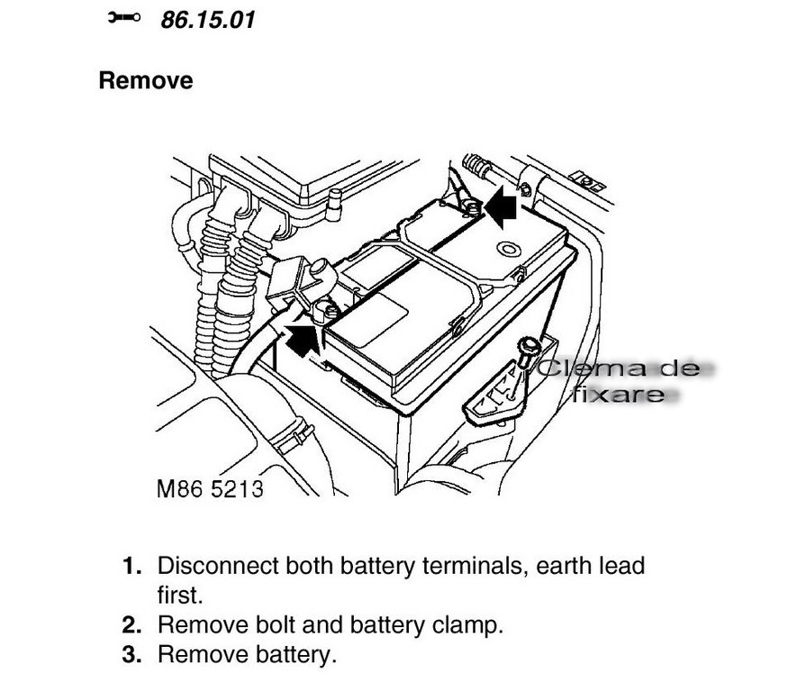

DKW Postat Ianuarie 28, 2013 Partajează Postat Ianuarie 28, 2013 Re: Probleme semnalizare freelander Clema de fixare a bateriei exista? Este stransa? Altfel se poate misca bateria in timpul mersului si se pot slabi bornele sau cablurile de legatura. Reading the Owners Manual doesn't hurt. NU RASPUND PE PM LA PROBLEME TEHNICE SAU DE INTERES GENERAL Td4 ESX CommandShift MY02 3Dr (M.O.D.) KV6 CommandShift MY01 3Dr (Măgaru') SD4 S CommandShift MY11 5Dr (Sarah) KV6 XEI CommandShift MY01 5Dr (Phoenix) Link spre comentariu Distribuie pe alte site-uri Alte opțiuni partajare...
