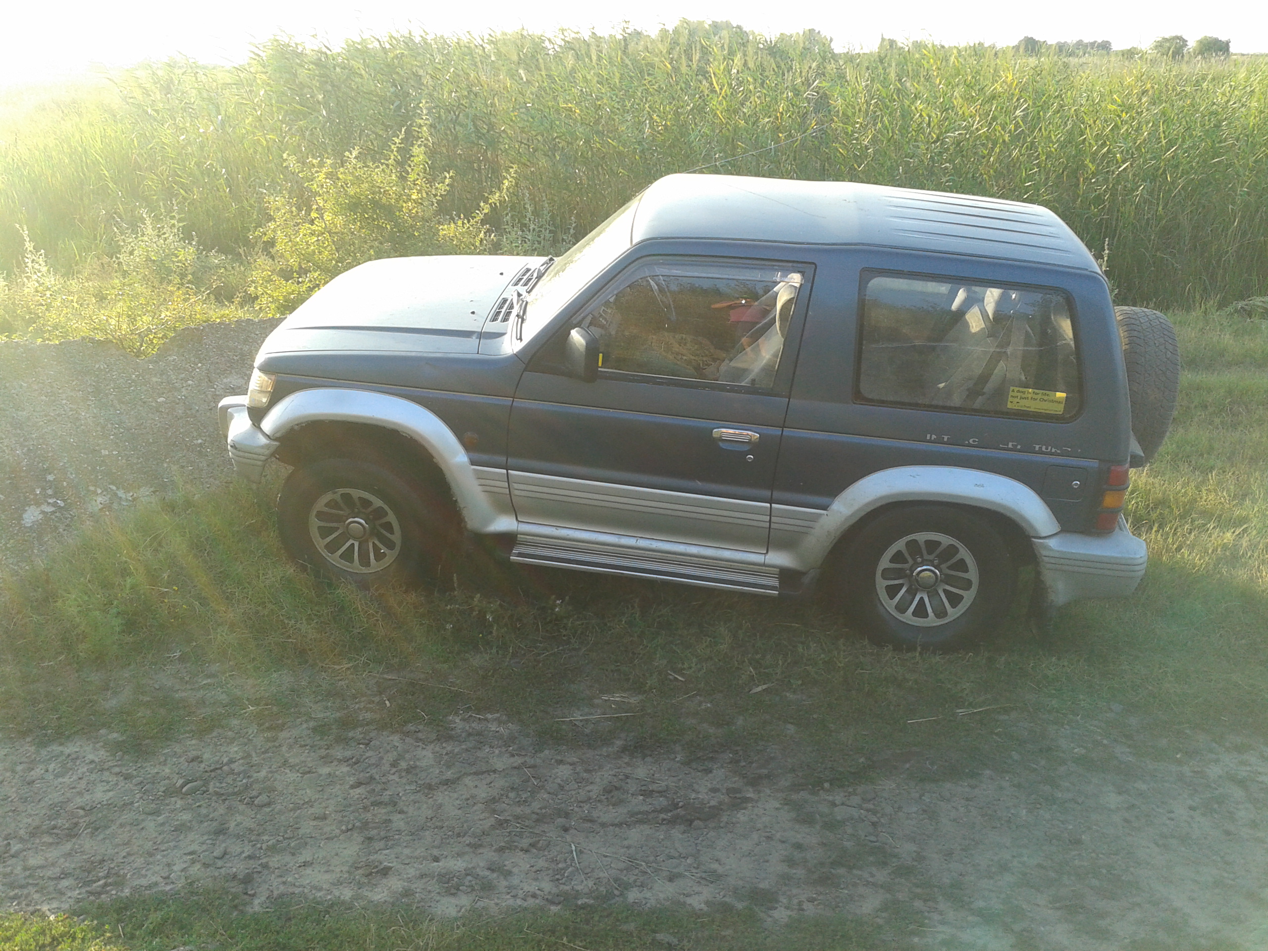

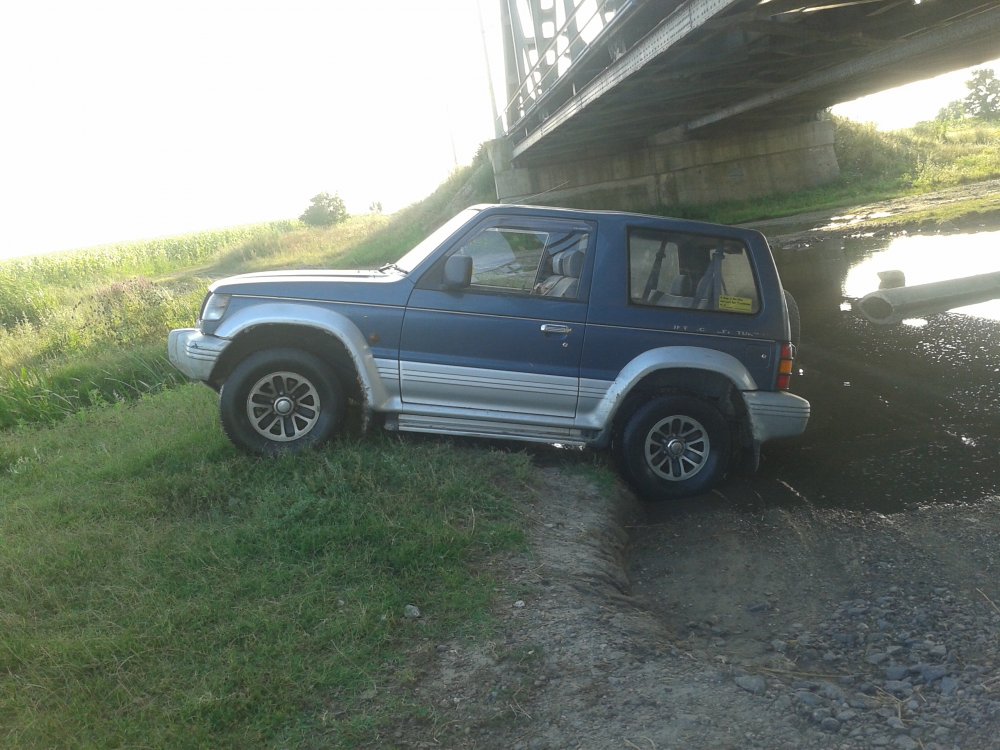

fanesatar Postat Octombrie 3, 2013 Autor Partajează Postat Octombrie 3, 2013 Re: Nevoie de indrumari - Pajero 2.5td scurt,1992 Nu am mai postat pe aici de la achizite, asa ca m-am gandit sa mai completez putin topicul. Pana acum am reusit sa schimb uleiul la motor + filtrele: de ulei, de aer, de motorina. Am mai schimbat placutele de frana fata+spate, lichidul de servo si lichidul de frana. I-am mai facut o curaterare in radiator cu un produs de la Liqui Moly, produs de care am fost chiar multumit, a scos multa rugina, cred ca mai fac odata weekendul asta dupa care sa o pregatesc de iarna cu antigelul. Am facut si o gresare cap-coada, sper ca n-am omis nici un punct de gresare. Masina nu mai este numai a mea ca la achizitie, se mai folosesc de ea 2-3 persoane de ea, a vazut toata vara numai drumuri pe camp, noroi si ogramada de praf. In conditiile astea nu imi este prea la indemana sa o ingrijesc asa cum trebuie(eu o spal si o curat si altii isi fac de cap cu ea...), dar imi dau silinta pe cat se poate. Nici nu am mai inmatriculat-o pentru ca nu merge deloc pe asfalt si nu e prioritate. Nu am mai ajuns cu ea la service de la achizitie, nu am reusit sa opresc nici micile scurgeri de ulei, nu i-am facut nici distributia, nici schimbul la diferential. Tot pentru iarna as vrea sa ii mai schimb bujiile si cred ca si releul, deoarece acum cu timpul asta mai rece are o pornire destul de lunga dimineata, invarte cam 5-7 secunde pana sa o ia. Tot pentru iarna as vrea sa ii iau 4 cauciucuri, noi sau sh, as vrea niste sfaturi, eu momentan am 265/70R15 si as vrea sa stiu ce as mai putea pune pe masina asa stock cum e, ma refer la anvelope pentru uz normal la un 4x4 iarna. Am sa pun si cateva poze cu agregatul. Sper ca nu v-am plictisit cu postul meu asa lung. Numai bine va doresc! Link spre comentariu Distribuie pe alte site-uri Alte opțiuni partajare...
