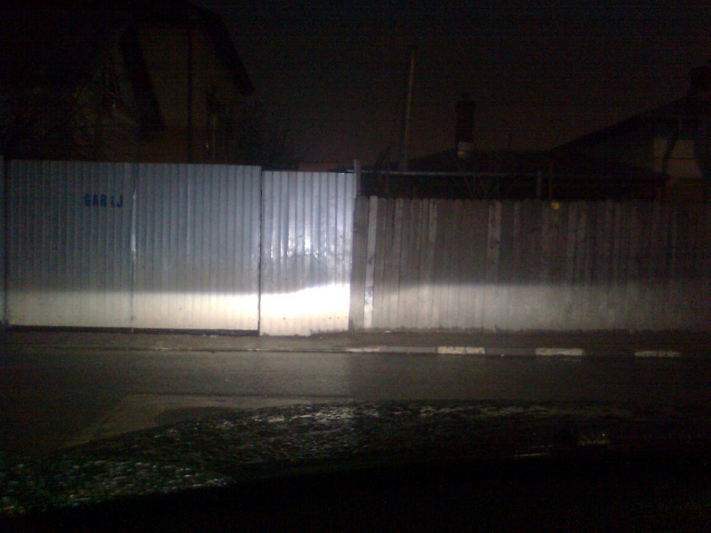

Patrolator Postat Februarie 16, 2013 Partajează Postat Februarie 16, 2013 Re: Deranjeaza instalatiile Xenon after market? Cat priveste chestia cu sursa, xenoanele sunt de 35W, nu de 100, deci sub 55-ul original, pe chestia asta n-au ce comenta. 35W Xenon este mult mai luminos decît 55W halogen. Este altceva; are legatura cu radiatia luminoasa si perceptia ei de catre ochiul uman. Exista si Xenon de 100W. Watt este puterea consumata, si exact asta avantajeaza xenonul vis-á-vis de halogen; la un consum mai mic, lumina mai multa, adica randament mai bun. Si mai bine stau la categoria asta L.E.D.-urile. Probabil ca fara lupa e altfel, nu am pus asa ceva pe far fara lupa. In plus, tot ce am avut adus direct din UE - inclusiv o motocicleta - aveau faza scurta inutilizabila in conditii de RO ( reglata sa bata prea scurt, sau dracu 'stie, cel putin cu Suzuki Volusia a trebuit sa ridic serios farul ca sa vad ceva prin sate noaptea) asa ca raman la parerea mea ca standardele lumii civilizate sunt aproape inaplicabile in tara noastra, cel putin pana marcajele vor fi marcaje, iluminarea drumurilor acolo unde e necesar va fi rezolvata si carutele si alte cascarabete nesemnalizate vor disparea. La motociclete, de obicei farul se regleaza dupa greutatea soferului (respectiv cu soferul pe ea). Alt sofer, alt reglaj... . :wink: 1 Unde-i un PATROL, acolo-i un drum... http://www.youtube.com/watch?v=zkXzSVPkucQ Link spre comentariu Distribuie pe alte site-uri Alte opțiuni partajare...
alex_pajero Postat Februarie 16, 2013 Partajează Postat Februarie 16, 2013 Re: Deranjeaza instalatiile Xenon after market? Multumesc, aici am vrut sa ajung. Deci, raspunsul la intrebarea de mai sus este urmatorul: Instalatiile de xenon after market nu deranjeaza doar in cazul in care sunt montate intr-un far cu lupa si se reuseste sa fie reglate pe un stand dedicat. Asa reusim sa avem o discutie cat mai concreta si lipsite de posturi nascute din dorinta de a contra...( si aici nu ma refer la posturile tale) P.S promit sa revin cu o poza cu xenon after reglate corect. Asa cum am promis: Link spre comentariu Distribuie pe alte site-uri Alte opțiuni partajare...
stelea Postat Februarie 16, 2013 Partajează Postat Februarie 16, 2013 Re: Deranjeaza instalatiile Xenon after market? Pai lumina se duce si in sus ... poarta pare destul de luminata. 1 4x4MANIA is where we are !!! Link spre comentariu Distribuie pe alte site-uri Alte opțiuni partajare...
alex_pajero Postat Februarie 16, 2013 Partajează Postat Februarie 16, 2013 Re: Deranjeaza instalatiile Xenon after market? Pai lumina se duce si in sus ... poarta pare destul de luminata. Hai sa mor io de nu sunteti mai rau ca soacrele, va plac contrele ca la emo lama,... daca te-ai fi uitat un pic mai atent ai fi observat, ca pe capota masini se vad picaturi de apa, la fel si pe asfalt, daca pe ziua de azi nu ai iesit afara te anunt ca ploua, fapt care face ca lumina care ,,cade,, pe asfalt sa se mai duca si in sus plus ca din rahatul ala de tabla care este pus pe aceea poarta este normal sa reflecte iarasi lumina... Daca ar fi fost uscat afara fotografia ar fi arata cu siguranta altfel, dar sunt convins ca va dedeati seama de treaba asta si fara sa va spun eu. Link spre comentariu Distribuie pe alte site-uri Alte opțiuni partajare...
