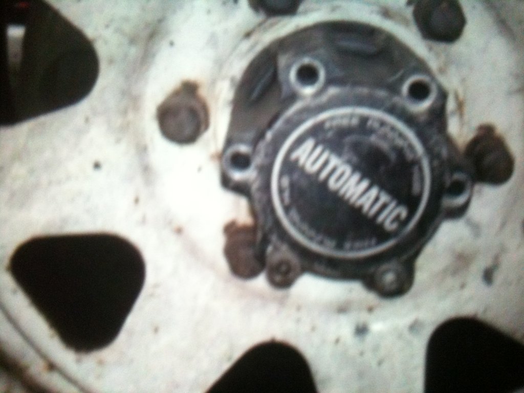

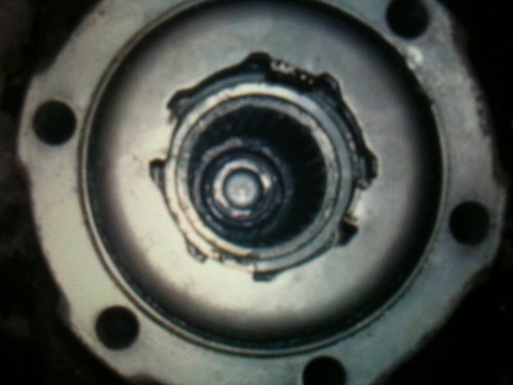

galambfalvi Postat Februarie 10, 2013 Partajează Postat Februarie 10, 2013 (editat) va salut, am un prieten cu problema din "titlu" si vreau sa l ajut cumva spuneti mi se mai poate face ceva cu cuplajul ? ca de nou e o caruta de bani sau stie cineva un pont.multumesc si pun si cateva poze cu cuplajul: Editat Februarie 10, 2013 de galambfalvi Link spre comentariu Distribuie pe alte site-uri Alte opțiuni partajare...
cos Postat Februarie 10, 2013 Partajează Postat Februarie 10, 2013 Re: ajutati ma , nissan pick-up 2.5td 76kw 2001 cuplaj automatic bulit- roata dreapta fata Daca carcasa inca mai are dantura interioara utilizabila , se poate bloca pe cuplat , si devine cuplaj fix permanent . Bineinteles ca si celalat trebuie trecut pe cuplare permanenta . Mansonul de cuplare poate fi mentinut cuplat cu carcasa cu ajutorul unei simple bucse , care poate fi din teflon , poliamida etc . Bucsa respectiva doar tine mansonul impins , nu are nici un alt rol . In varianta grea- se poate incerca recuperarea , prin inspectarea atenta a mai multor piese procurate in prealabil , si imperecherea lor - poate mai merge ... ... sa fim corecti pana la capat ! Nu cere nimeni sa fii impecabil si un fel de varf de gama , doar corect e destul ! Link spre comentariu Distribuie pe alte site-uri Alte opțiuni partajare...
