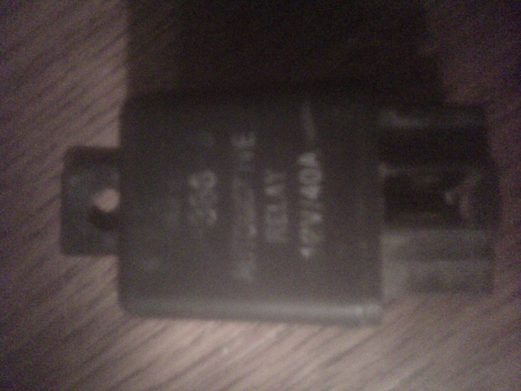

am de cateva zile o mica dilema,,,defapt nu eu ci cei de pe la magazinele de electrice/electronice...etc
sa incep cu inceputul...am constatat ca nu imi mai mergeau farurile la un moment dat sau uneori cand umblam pe acolo pe la instalatie avea prostul obicei sa se stinga...asa ca am inceput sa caut cauza...in final am constatat ca motivul era releul de protectie sau cum se numeste el...cercetand mai departe am aflat ca e un releu de tipul electromecanic,,,cel putin asa sa exprimat specialistul :)
toate bune si frumoase pana am ajuns sa caut releu de schimb pe la magazinele de la Maica Domnului unde se uitau la mine ca la avioane cand intram in magazine si intrebam de relee.
nu stiu ce e asa de special la releul asta dar pe el scrie:
YLS 386 AUTOMOTIVE RELAY 12V / 40A la o cautare pe gogu nu am gasit nimic asa ca nu pot da alte detalii,doar vizual pot sa spun ca dimensional si ca forma e acelasi ca orice alt releu doar cu singura diferenta si am inteles ca e cea mai importanta si anume pozitionarea pinilor care nu are dispunerea clasica cu 3 intr-un sens si celalalt perpendicular.
din pacate nu am cum sa pun pozele acum ca nu am cablul de date la mine dar pe seara cand ajung acasa voi pune si 2 poze cu releul aferent si dispunerea pinilor.
intrebarea mea este defapt sunt mai multe :)
1 pot folosi un alt releu de genul "clasic" prin inlocuirea totala a releului si soclului aferent?
2 cum pot identifica pe vechiul releu care fir duce unde? ca nu are nici un marcaj ca pe cele clasice cu borna 30/85/86/87...etc e pur si simplu o cutie neagra de plastic cu 4 pini si atat fara alte marcaje.
multumesc pentru informatii si pareri eventual daca stiti magazine de unde pot sa imi achizitionez relee,sigurante dinacelea in carcase de protectie...etc va rog nu ezitati :)
Re: Tipuri de Relee pentru instalatiile de lumini suplimentare
În mod normal pe releu e desenata schema electrica si pinii sînt deasemenea numerotati.
Daca aceste indicatii lipsesc, desfa pur si simplu releul si vezi care sînt pinii de comanda si care de putere.
Si DA!, poti folosi orice alt releu (cu aceleasi caracteristici bineînteles) daca conectezi corect pinii.

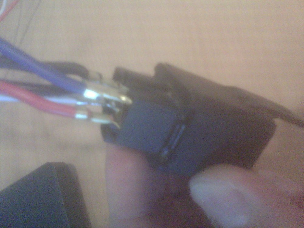

tinand cont de ce mi-ati dat ca informatii am decis sa folosesc acest releu :)
iar de conectat l-am conectat astfel :
borna 30 fir rosu direct de la baterie dupa ce trece printr-o siguranta de 30A
borna 86 masa legata la baterie
borna 87 firul care duce cel de plus care duce la proiectoare
borna 85 este un fir alb care vine de la butonul de comanda si care se pare comanda pe circuitul de +...
nu stiu cat de clare sunt explicatiile dar cam atat ma duce mintea :)
pun si poze dupa ce ajung acasa :)

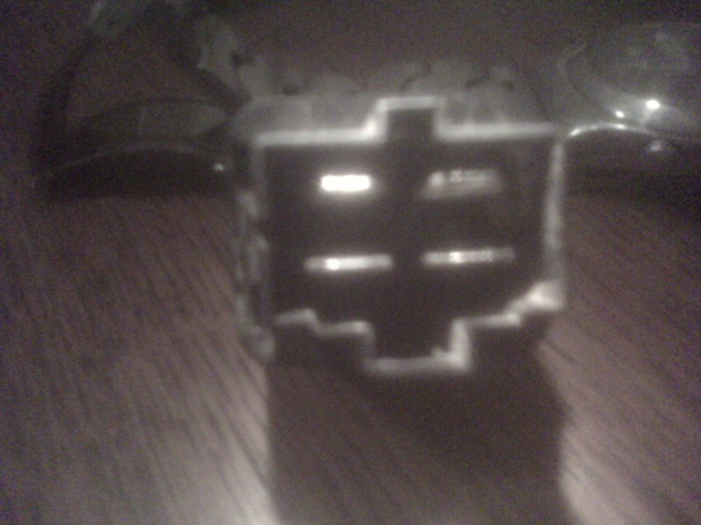

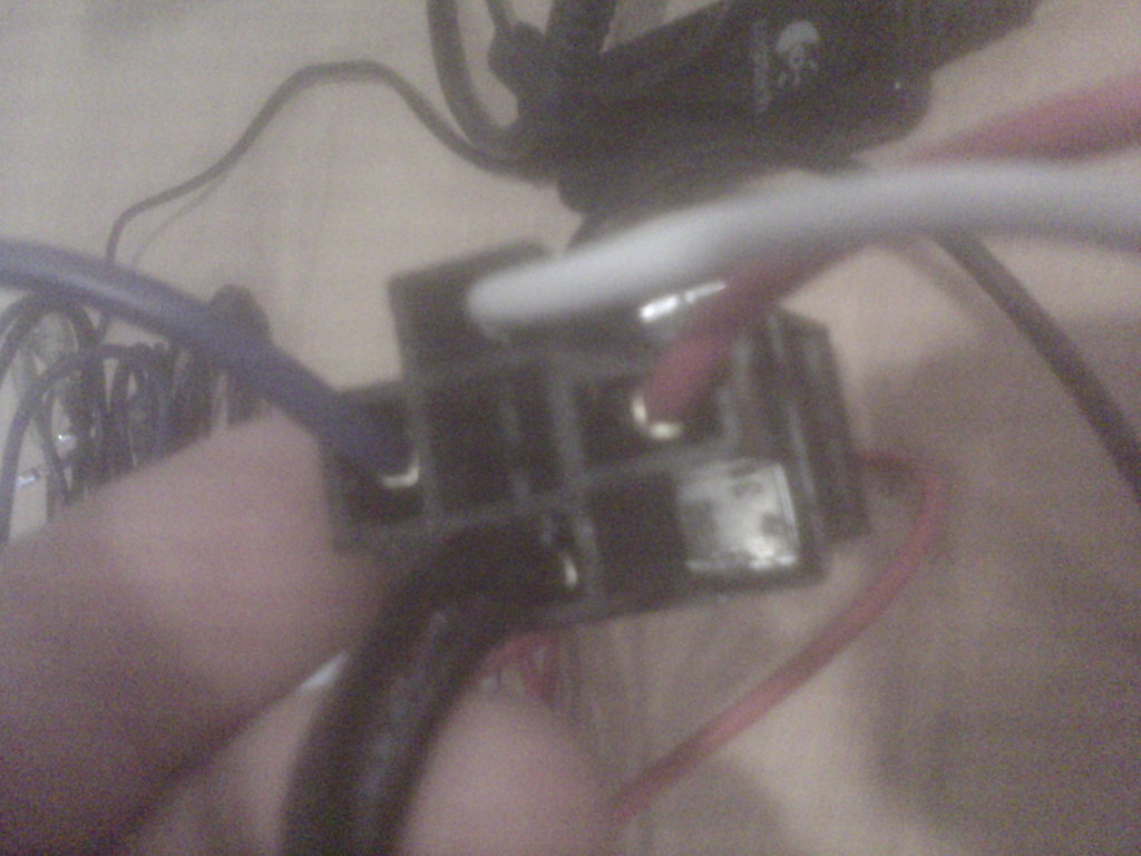

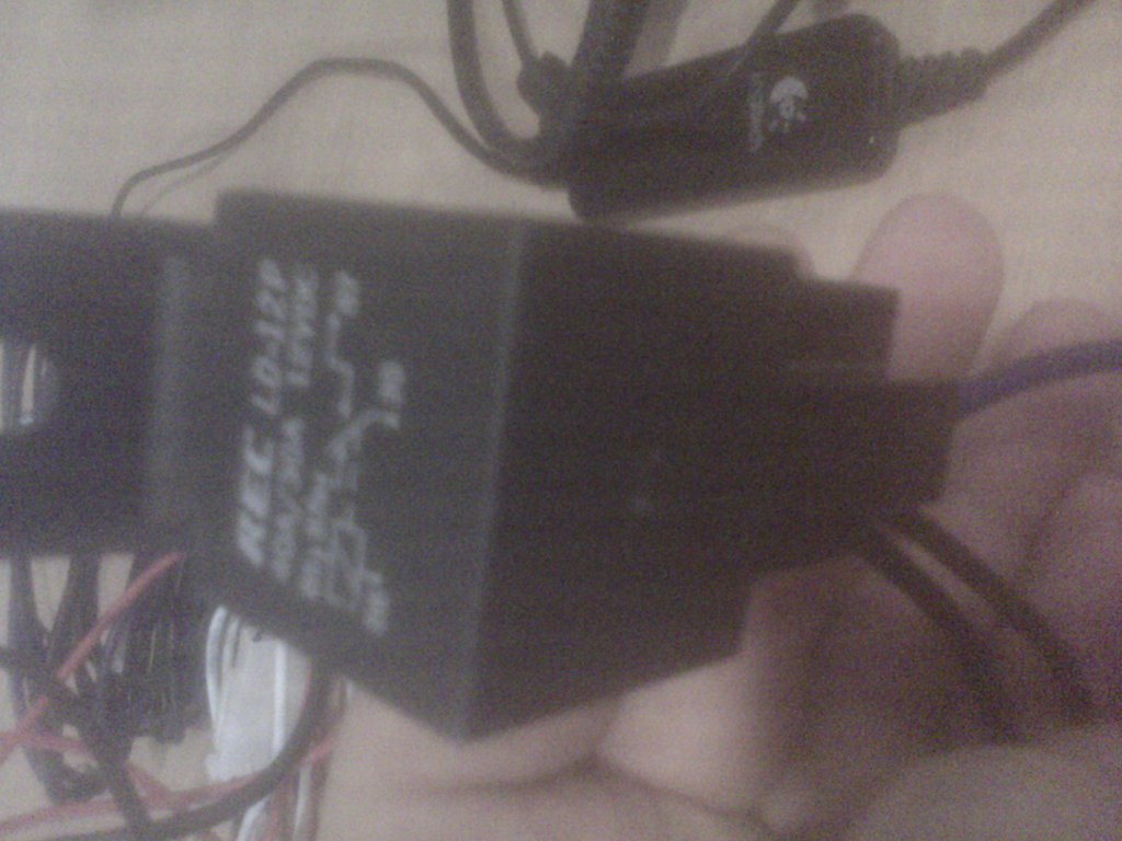

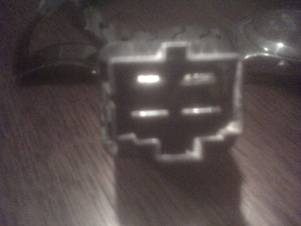

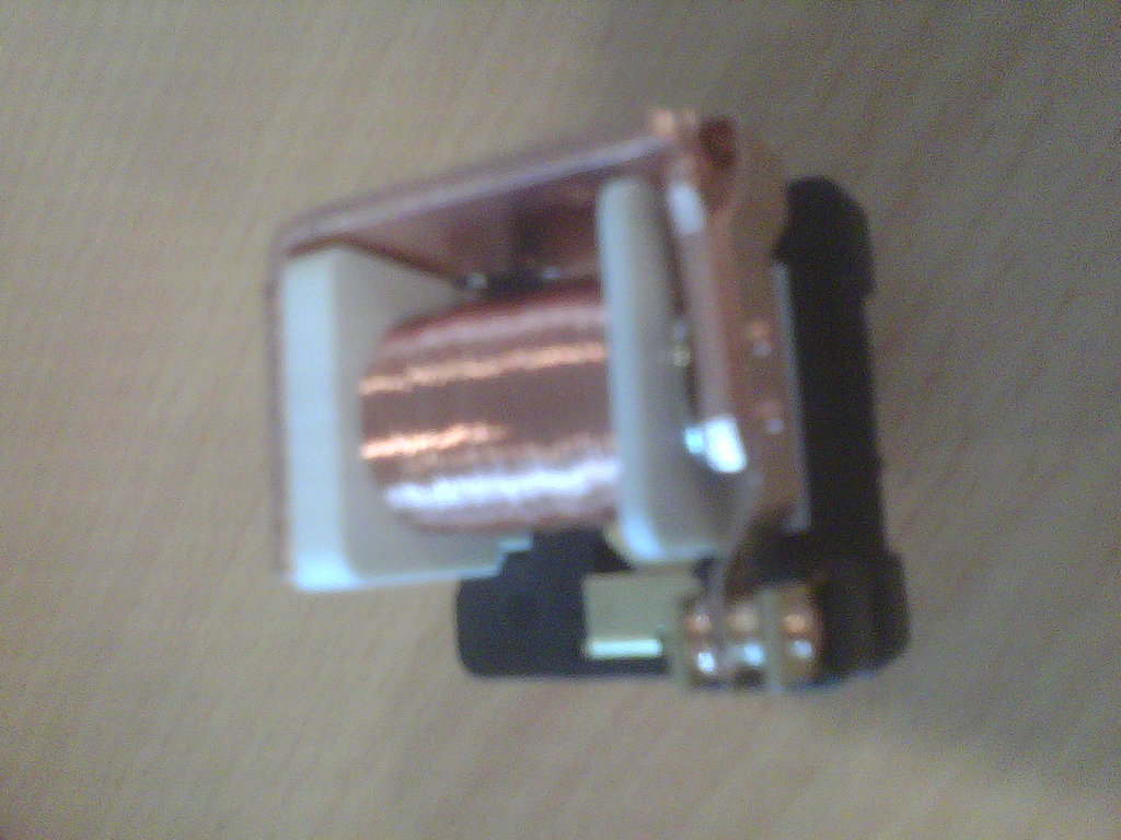

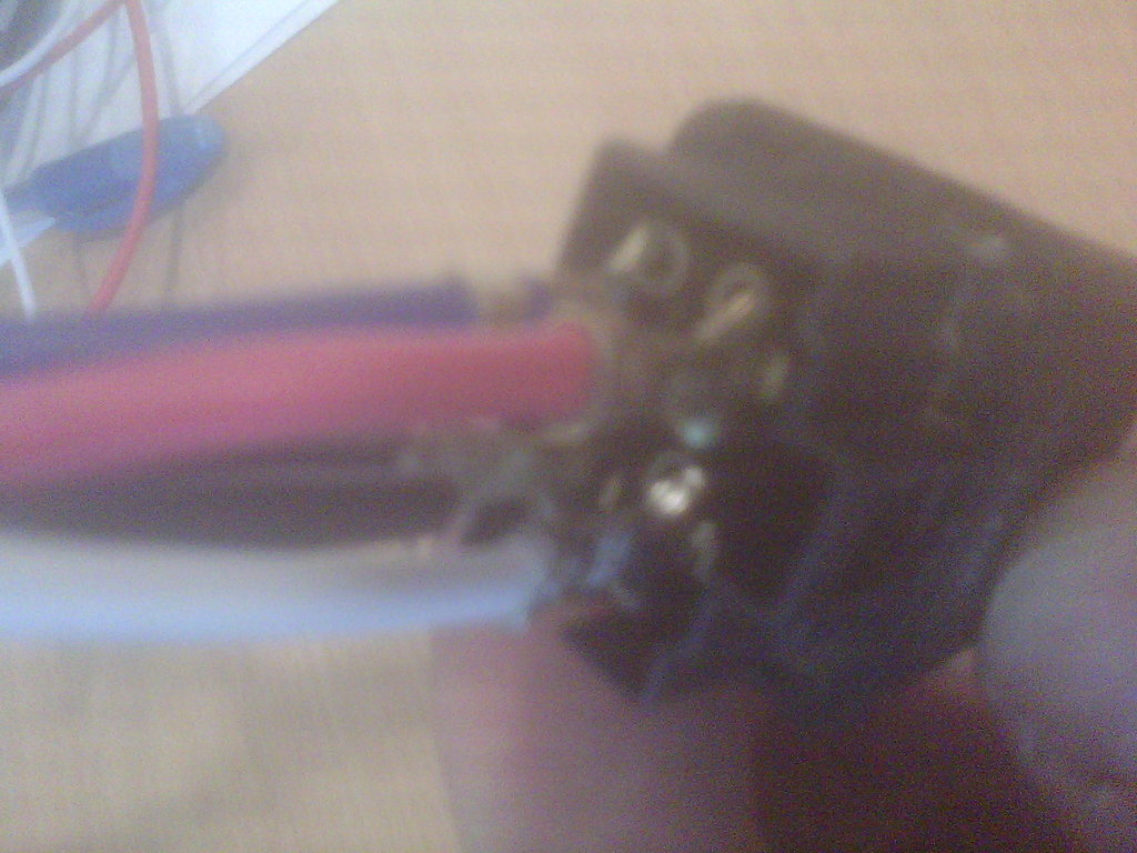

[ATTACH=CONFIG]167647[/ATTACH]

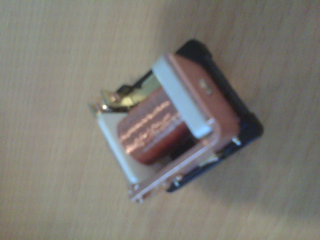

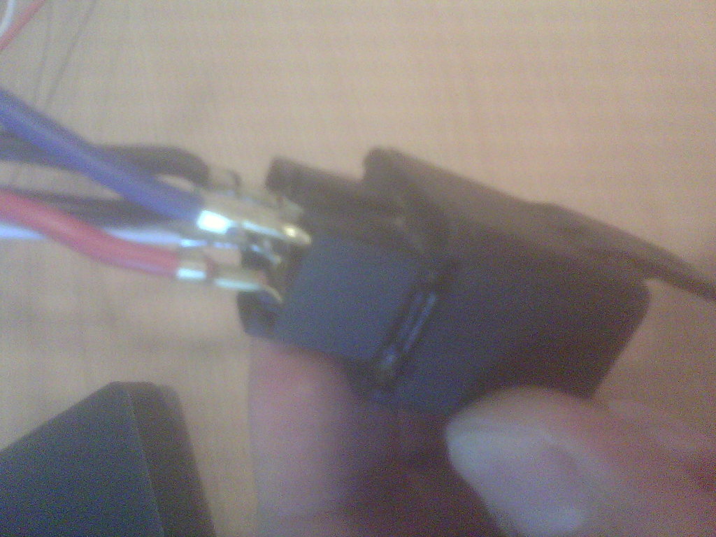

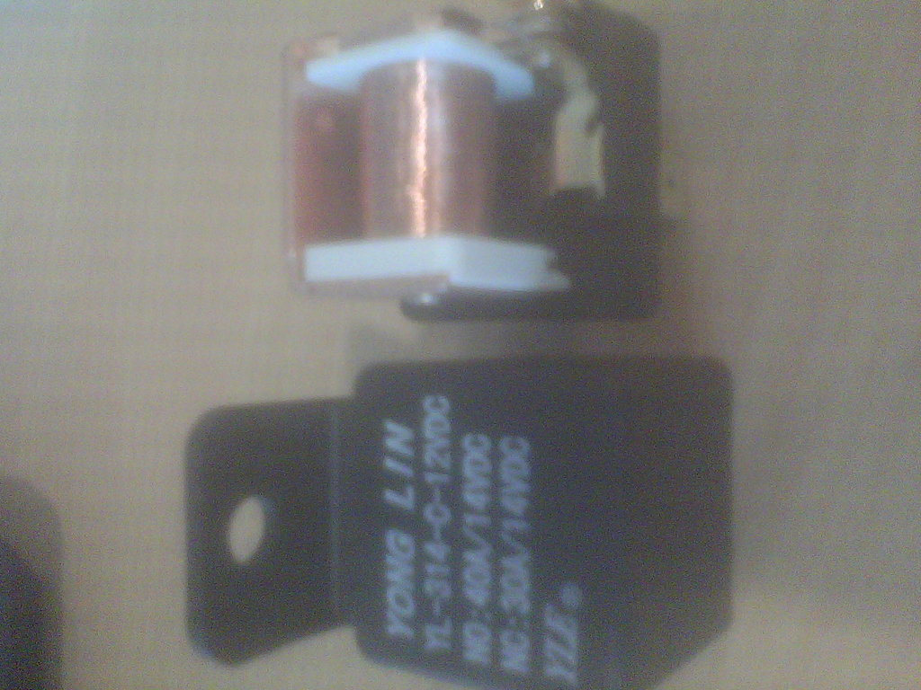

[ATTACH=CONFIG]167663[/ATTACH][ATTACH=CONFIG]167660[/ATTACH][ATTACH=CONFIG]167661[/ATTACH][ATTACH=CONFIG]167658[/ATTACH][ATTACH=CONFIG]167662[/ATTACH][ATTACH=CONFIG]167659[/ATTACH]
in ultima poza se vede exact ce vroiam sa spun cu alinierea pinilor in primul mesaj :)
in rest le-a incarcat aiurea nu in ordinea care am vrut
cert e ca se vede cat de cat cum le-am legat firele.

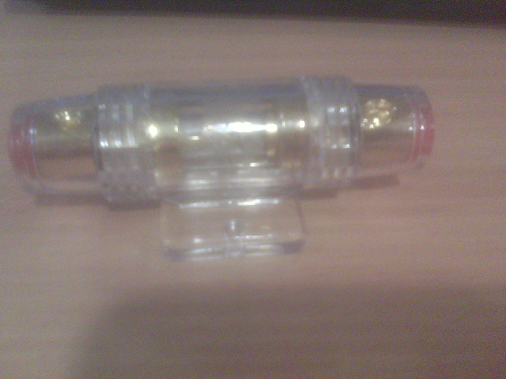

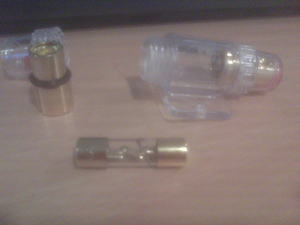

Tudop uite pentru tine fac o poza la releele pe care un goleg mi lea cumparat aseara...nu stiu daca sunt sau nu in specificatiile de pe carcasa dar macar de aratat arata aproape ca cel vechi stricat.
Ma gandesc ca daca ala a mers mai bine de un an in conditii vitrege o merge si asta :) sper oricum inainte sa le montez le desfac si le izolez bine cu rasina pe la imbinari sau cu plastic deala lichid de il topesti asa sa fac si eu ceva imbunatatiri la ele :)IMG10493.thumb.jpg.19cd70f418895bcddda71586597937dc.jpgIMG10494.thumb.jpg.f337d17e6c0a436f6fe23e4c7bd29014.jpgIMG10496.thumb.jpg.18123203d74ccd5b51be5e9f6573d2f8.jpgIMG10497.thumb.jpg.dc4d88d5f87a5311c3803e4cc85621da.jpgIMG10498.thumb.jpg.0ef7483106dc1e4b58397885c8c57275.jpg
cu aceasta ocazie pun si o siguranta dar pe care nu o voi monta datorita marimii proprii care mie mi se pare foarte mare
e drept si siguranta e cat un glont de AK de 7,62mm :) si are 70A
nu vreau sa ma lansez nici in discutii inutile nici in polemici aiurea ca am avut parte pe privat de astfel de discutii vreau doar sa incerc sa aleg varianta cea mai simpla eficienta fiabila si ieftina dintre cele care exista momentan pe piata
adica un releu bun un soclu si rigurante aferente standard ca la turisme pe care le poti gasi pe toate drumurile :) ca altfel varianta de depanaj aia cu ""fir la fir"" o stiu si o aplic daca e nevoie :)
