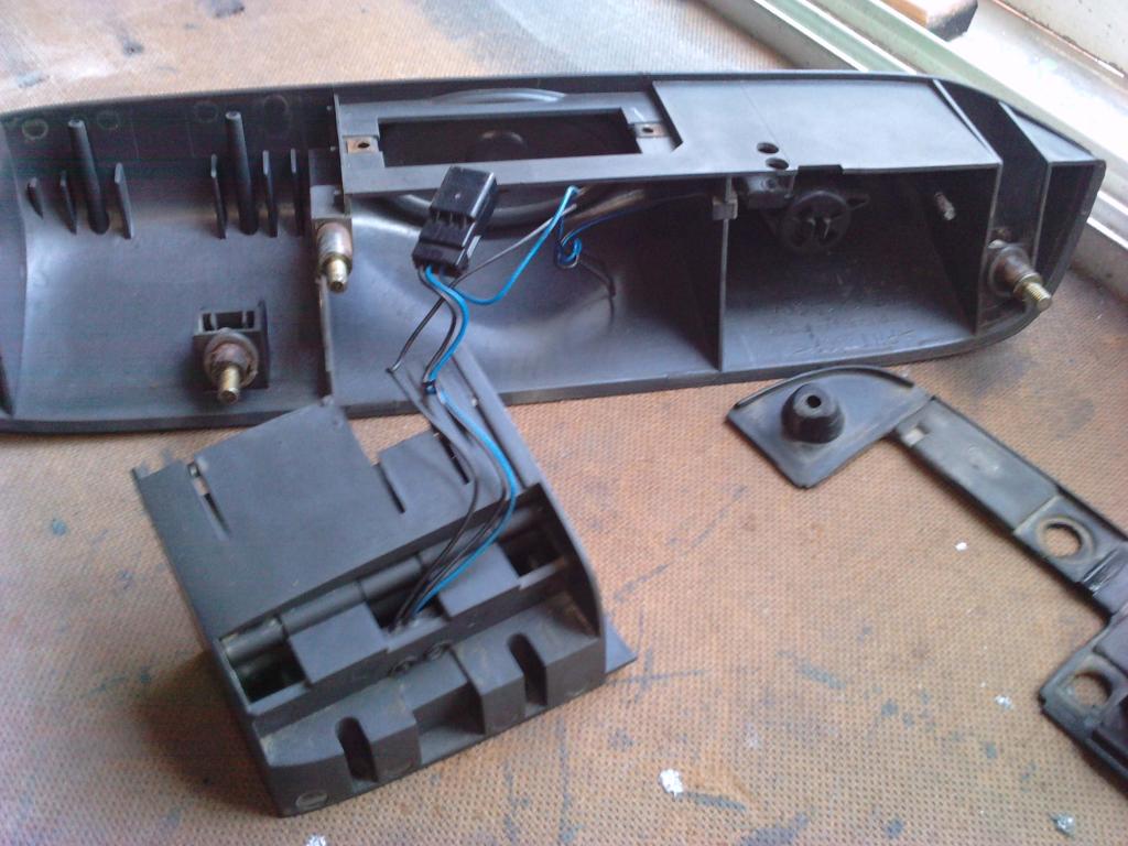

bratu romeo Postat Mai 10, 2013 Partajează Postat Mai 10, 2013 referitor la thread-ul "usa spate" Buna ziua, Schimbarea manerului de la usa spate nu se poate face decat prin interior. De aceea consider ca domnul Valerica ar fi trebuit sa dea mai multe manunte despre operatia respectiva. Banuiala mea este ca daca tot a rupt manerul original, l-a facut praf de tot si a facut contact manual intre firele care comanda incuietoarea, firele care ajung la switch. Switch-ul respectiv nu se poate schimba nici el decat daca deteriorezi manerul in cazul in care usa din spate ramane incuiata. In concluzie, inchiderea thread-ului respectiv fara ca domnul Valerica sa dea mai multe amannunte poate induce in eroare pentru ca oricine il citeste crede ca manerul se poate schimba cumva prin exterior. In alta ordine de idei, exista cazuri in care usa din spate nu vrea sa se deschida chiar daca tot circuitul si componentele sunt in ordine. Asa ca inainte de a incerca solutii radicale, coborati si urcati geamul din spate de cateva ori sau refaceti calibrarea lui. O sa aveti surpriza sa constatati ca usa se deschide. Bafta ! L-am redeschis pentru explicatii. Mariusg Land ROver Freelander 2002 Td4 2,0 Link spre comentariu Distribuie pe alte site-uri Alte opțiuni partajare...
DKW Postat Mai 10, 2013 Partajează Postat Mai 10, 2013 (editat) Re: referitor la thread-ul "usa spate" Banuiala mea este ca daca tot a rupt manerul original, l-a facut praf de tot si a facut contact manual intre firele care comanda incuietoarea, firele care ajung la switch. Switch-ul respectiv nu se poate schimba nici el decat daca deteriorezi manerul in cazul in care usa din spate ramane incuiata. Daca este doar switch-ul de vina se poate deschide portiera facand contactul direct pe fire, fara sa spargi manerul portierei. Pe probate, doar a trebuit sa deblochez portiera spate de la KV6. Si o poza de pe Landyzone. Editat Mai 10, 2013 de DKW Reading the Owners Manual doesn't hurt. NU RASPUND PE PM LA PROBLEME TEHNICE SAU DE INTERES GENERAL Td4 ESX CommandShift MY02 3Dr (M.O.D.) KV6 CommandShift MY01 3Dr (Măgaru') SD4 S CommandShift MY11 5Dr (Sarah) KV6 XEI CommandShift MY01 5Dr (Phoenix) Link spre comentariu Distribuie pe alte site-uri Alte opțiuni partajare...
Valerică Postat August 18, 2013 Autor Partajează Postat August 18, 2013 (editat) Re: usa spate imi pare rau ca nu am explicat:da,am reusit sa rup clapeta care actioneaza senzorul de deschidere -switch-ul(caare era dus),am facut cot ntact manual intre fire si am deschis usa,manerul se schimba doar prin interior si atentie la suruburile de prindere care sint in plastic,nu fortati ca cedeaza imediat si eu m-am chinuit cu unu(sa-l ingrop in plastic),oricum,cu cheia nu mai merge descuiata,nu am avut rabdare sa vad de ce. Editat August 18, 2013 de Valerică ...imi place munca,o ador, pot sta ore in sir sa privesc la ea. L.R. freelander-Td4/2006 Suzuki Vitara 1.6 /'95:care Link spre comentariu Distribuie pe alte site-uri Alte opțiuni partajare...
