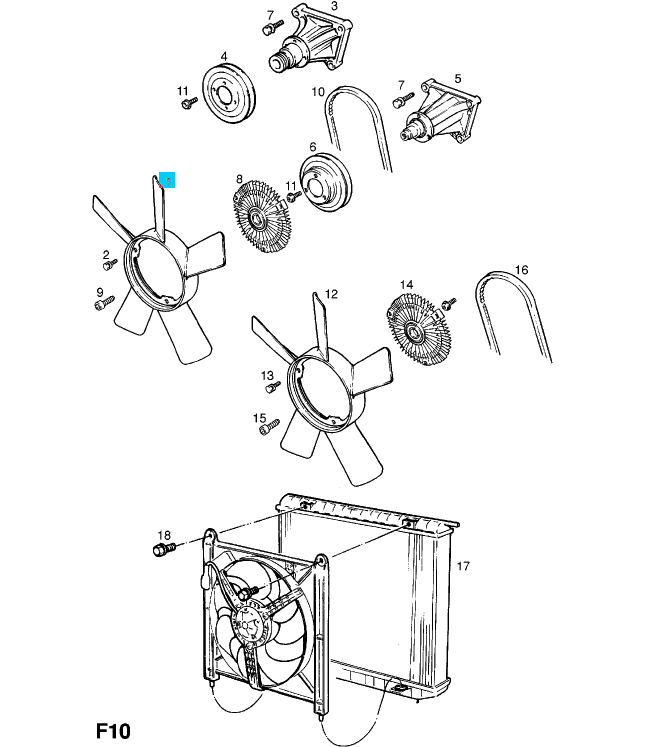

Rulmentul de la suportul vascocuplajului (e un ansamblu triunghiular care tine toata structura), face putin zgomot si se balangane.
L-am gasit la magazine, dar pretul este destul de piperat, cam 1000 Ron..
Problema e ca nu stiu de unde sa fac rost separat de rulmentul respectiv, sau daca exista asa ceva.
Eventual daca il pot face pe comanda, repara, etc...
Este vorba de reperul 5 din poza:

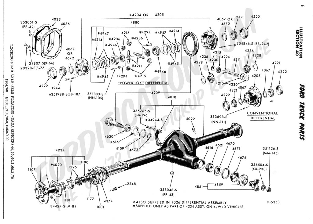

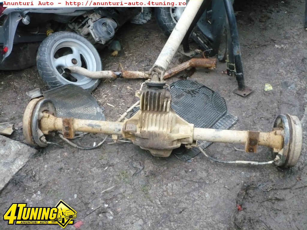

Am pus doua poze cu puntea spate. Daca nu ma insel e DANA44 (banuiesc):
grup-spate-diferential-spate-36fc11488d120e6cb4-0-0-0-0-0.thumb.jpg.efc3d0075b0c8a767d6f91b56683049c.jpgDana44-70_semi-floating.thumb.jpg.660808b3d66b2fdee30c46fa325ac8ee.jpg
Ideea e ca rulmentii spate sunt cam 300 Ron/set si o punte spate o gasesc cu 800 Ron.
Pot la fel de bine sa schimb rulmentul si sa nu se intample nimic. Nu cred ca mertita sa le schimb prin eliminare...
Deci, unde poate fi problema?
Editat de Adrian XJ
