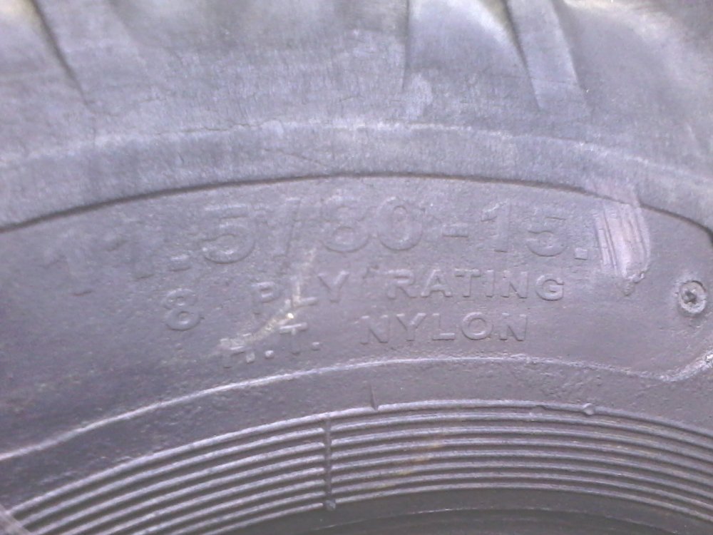

cormosilviu Postat Februarie 16, 2013 Partajează Postat Februarie 16, 2013 Re: Anvelope tractor astea-s 11,5x80x15,3(janta tre sa o faci de 15,3)is echivalente cam cu un 33-34 depinde de model.a mele-s in 8 pliuri Link spre comentariu Distribuie pe alte site-uri Alte opțiuni partajare...
Bogdan Soreata Postat Februarie 16, 2013 Autor Partajează Postat Februarie 16, 2013 Re: Anvelope tractor In alta ordine de idei, este o anvelopa de tractor, vei merge in siguranta numai cu viteza de tractor. Nelu Pogaceanu vine de la Cluj pana la Cugir 130km pe roti de tractor si nu cred ca vine ca si tractorul ideea este sa te obisnuesti cu ele acum o sa sariti:a nu a putut sa iasa ,ce cauciucuri....poti sa ai cauciucuri daca nu ai si viteza la roata cand a avut loc sa ia demaraj :dr2 [video=youtube_share;p_d-R8i1wvU] deci vreau cauciucuri tractor 33-34-35 Link spre comentariu Distribuie pe alte site-uri Alte opțiuni partajare...
Bogdan Soreata Postat Februarie 16, 2013 Autor Partajează Postat Februarie 16, 2013 Re: Anvelope tractor [ATTACH=CONFIG]168052[/ATTACH][ATTACH=CONFIG]168053[/ATTACH] astea-s 11,5x80x15,3(janta tre sa o faci de 15,3)is echivalente cam cu un 33-34 depinde de model.a mele-s in 8 pliuri te rog spune-mi si mie de unde le-ai luat o adresa multumesc Link spre comentariu Distribuie pe alte site-uri Alte opțiuni partajare...

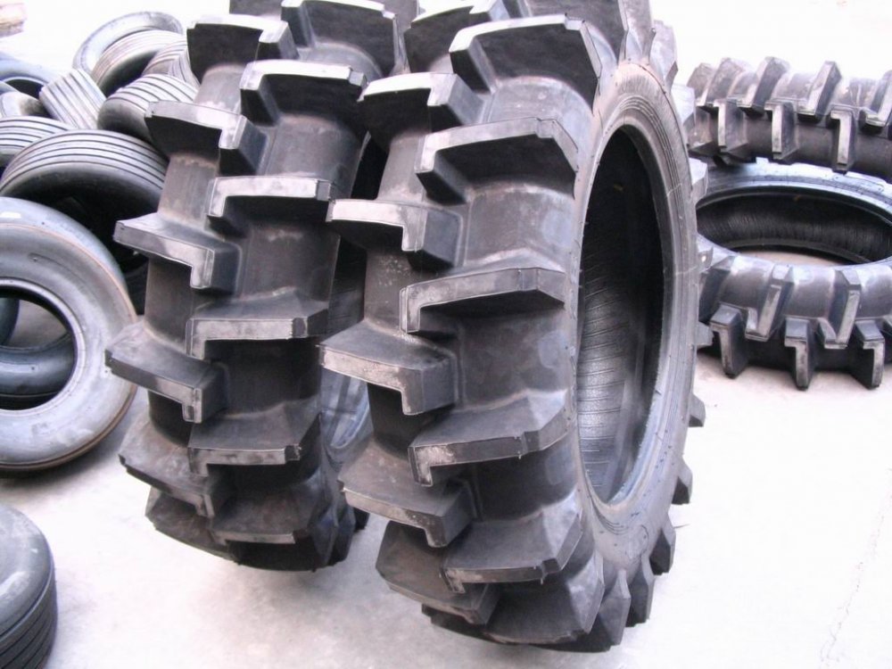

soimu Postat Februarie 18, 2013 Partajează Postat Februarie 18, 2013 Re: Anvelope tractor daca tot se cauta pe la Petlas, vedeti de NT3, ca sunt tare faine pentru noroi si au dimensiunea 900/16, adica ceva mai inalte de 35 si inguste...bscutit foarte potriviti de noroi forumistul ce se pricepe la toate, in orice topic intervine si baga niste axiome iar cand nu are argumente trece la atacuri la persoana, amenintari, "chemari la interval", jigniri gratuite. Noa, asta e "cocalarul de forum" . Link spre comentariu Distribuie pe alte site-uri Alte opțiuni partajare...
a DY 1 Postat Februarie 18, 2013 Partajează Postat Februarie 18, 2013 (editat) Re: Anvelope tractor Salutam! am butonat un pic si am vazut ca nu mai au in oferta profilul de tractor (fata) cu dimensiunea de 9.00R16 in schimb au modelul TA-110 260/70R16 si 280/70R16. Am sa caut si la Stomil.(nu stiu de ce dar nu mai apar in oferta cauciucuri de tractor fata) Editat Februarie 18, 2013 de a DY 1 Reality is for those who cannot face Science Fiction! Link spre comentariu Distribuie pe alte site-uri Alte opțiuni partajare...

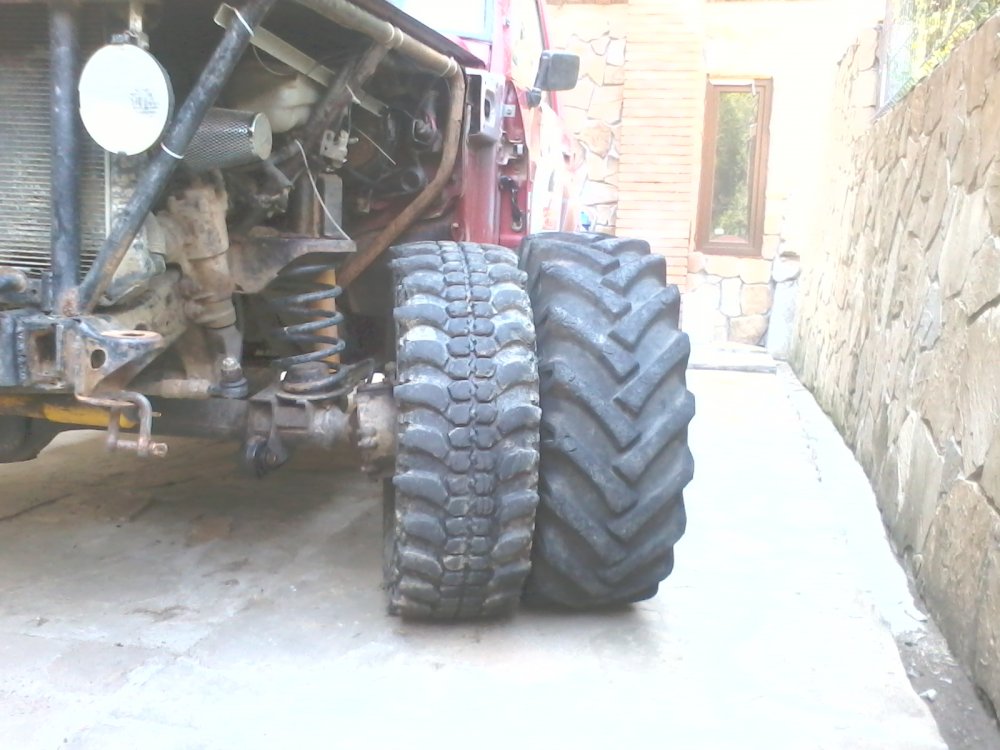

marx5 Postat August 15, 2013 Partajează Postat August 15, 2013 Re: Anvelope tractor nu sunt cam grele?vad ca sunt mai mari putin ca simex,ce inaltime au? Transsylvania Off Road Club "ELEFANTUL" Link spre comentariu Distribuie pe alte site-uri Alte opțiuni partajare...
Bogdan Soreata Postat August 15, 2013 Autor Partajează Postat August 15, 2013 Re: Anvelope tractor Salut,aveam 33'(32) -78 cm de la Ziarelli Extrem Forest cu tot cu janta 48 kg si astea cu tot cu janta 38,8 kg -81 cm :wink: O zi buna Link spre comentariu Distribuie pe alte site-uri Alte opțiuni partajare...
