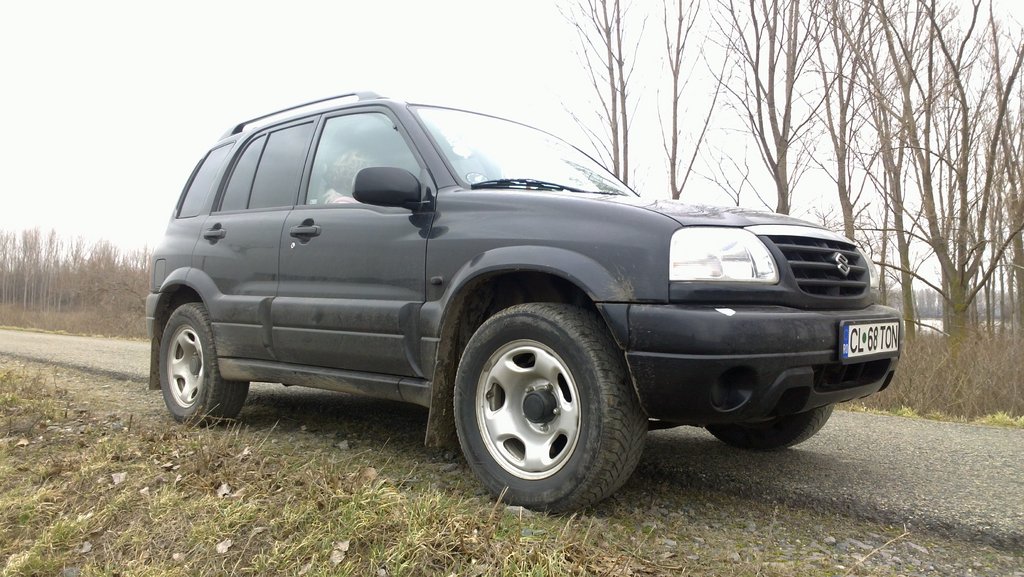

taviman Postat Februarie 16, 2013 Partajează Postat Februarie 16, 2013 (editat) Salut colegi(e) forumisti(te), De curand detin o GV 2,6 V6. Pe benzina. Cam 70K, din 2004. Kilometrii par reali, e f bine intretinuta. Am ridicat-o pe elevator si m-am minunat ce frumoasa e pe dedesubt. Pare noua, ce mai. Si mecanicii de la service se mirau. Partea proasta ar fi ca dupa mult cautat pe net, am aflat de niscai probleme pe care le-ar avea motoarele astea (H25A), si anume intinzatorul lantului principal de distributie. Pistonasul respectiv (probabil hidraulic), apasa o patina si intinde lantul. Cel putin asa inteleg eu. Ca semnalmente: la pornirea la rece pistonasul nu lucreaza corect si lantul functioneaza cu un oarece zgomot. Problema asta a aparut si in: "Technical Bulletin 3/05 Timing Chain Rattling Noise On 1999-2002 Suzuki 2.5L H25 Engines The AERA Technical Committee offers the following information regarding a timing chain rattling noise on 1999-2002 Suzuki 2.5L & 2.7L engines. This noise comes from the front of the engine, behind the timing cover, and is normally heard the loudest when the engine is cold. Vehicles affected are the Grand Vitara & XL-7. There are three timing chain tensioners on this engine, and causing this problem is the number 1 timing chain tensioner that is not properly adjusted. In order to fix the problem, Suzuki recommends replacement of the number 1 tensioner only." La mine apare un oarece zgomot la cald. La rece pleaca foarte silentios, e o placere sa-l asculti. Cand se incalzeste apare un zgomot care te face sa crezi ce vibreaza vreo aparatoare din plastic. E mai mult o "zdranganeala". Daca turez putin motorul si il las sa revina, zgomotul dispare. In al doilea rand, masina e 2004, pe cand "Technical bulletin" se refera la motoare 2,5 & 2,7 pana in 2002. Deci? Unde intreb, ca la cat sunt eu de chitibusar mi-e frica sa-mi las bibeloul japonez pe mana lu neica nenea din parcare? Uite bag si poza cu Suki: Editat Februarie 16, 2013 de taviman Link spre comentariu Distribuie pe alte site-uri Alte opțiuni partajare...
