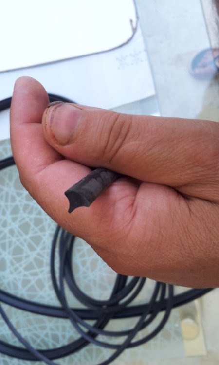

Salut,

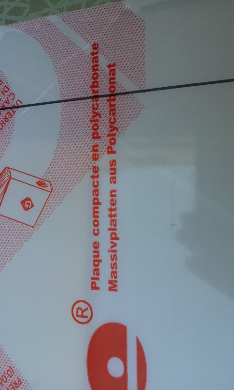

Poti sa-mi zici te rog, de unde se poate cumpara placa de policarbonat, chederul de guma si la ce dimensiuni se gasesc ?
Mersi
Placi de policarbonat compact se gasesc la depozitele de materiale de constructii sau la firmele care vand ptr materiale publicitare,eu l-am luat de la Mons Medius au sediu in Baia Mare dar au reprezentante in mai multe orase,chedere se gasesc la distribuitori de produse din cauciuc ,eu l-am luat din targ de la Vitan
