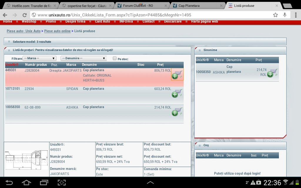

Da se gaseste doar cap de planetara. Nu e dificila manevra de inlocuire, e chiar mai usor decat la planetarele externe pentru ca nu are burdufuri de cauciuc care sa trebuiasca demontate si remontate. Se scoate din punte, se inlocuieste capul si se reintroduce in punte. E mai simplu si prin prisma faptului ca nu ai fuzeta sau portfuzeta de desfacut, ca la alte autoturisme. La sj ca si la jimny dai mrl-ul jos, piulita, siguranta, simeringul si gata, ai scos planetara. Uite, am cautat pe un magazin online si am facut un printscreen,
astea sunt pe stoc si au si preturi. Cel mai ieftin cap de planetara este 214 RON. Daca te ajuta si vrei detalii, da-mi pm si iti spun si site-ul. Numai bine,

@maxim007 nu vreau sa te dezamagesc dar nu cred ca o sa gasesti cap de planetara decat numai la peste 400 ron si numai pe jako parts, din cate stiu eu la samurai (cele cu planetare lungi sunt la fel capetele), trebuie sa iei in calcul si unde a fost fabricata masina ta (la cele spaniole, difera foarte multe piese fata de cele japoneze). pentru a afla numarul de caneluri este suficient sa dai jos numai capacul la MRL.

am fost la magazinul de piese sa comand capul de planetara cu codul din imaginea de mai sus de Jacoparts: J2828004.
omul de la magazin a indentificat planetara (la acelasi pret ca si in poza) doar ca lui ii da si ca echivalenta ca ar merge si pe VITARA.
este adevarat asta?
si acuma vine si partea cu dintii din interior pe care nu am cum sa ii numar decat desfacand planetara...
cel de la magazin zice ca ar fi cu 19 dinti in interior si cu 22...

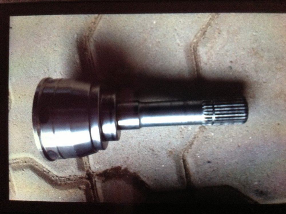

ale mele sunt la exterior 26 si la interior 22,daca nu gasesti la pret mai mic de 150lei suna-ma si ti le vand eu pe aste ale mele ca saptaman viitoare imi iau altele,maine o sa fac si niste poze si o sa le vezi cum arata.
daca masina este din 1995 nu cred ca este motor de 1000cm,motorul trebuie sa fie de 1300cm.
Poti sa pui ceva poze cu capul de planetara?? Ca as fi interesat oarecum de el...
A mai fost montat cumva, sau e la cutie inca??
Mersi
