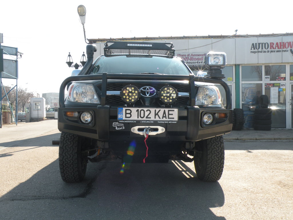

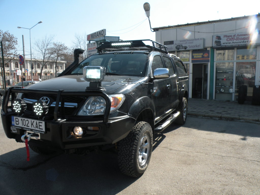

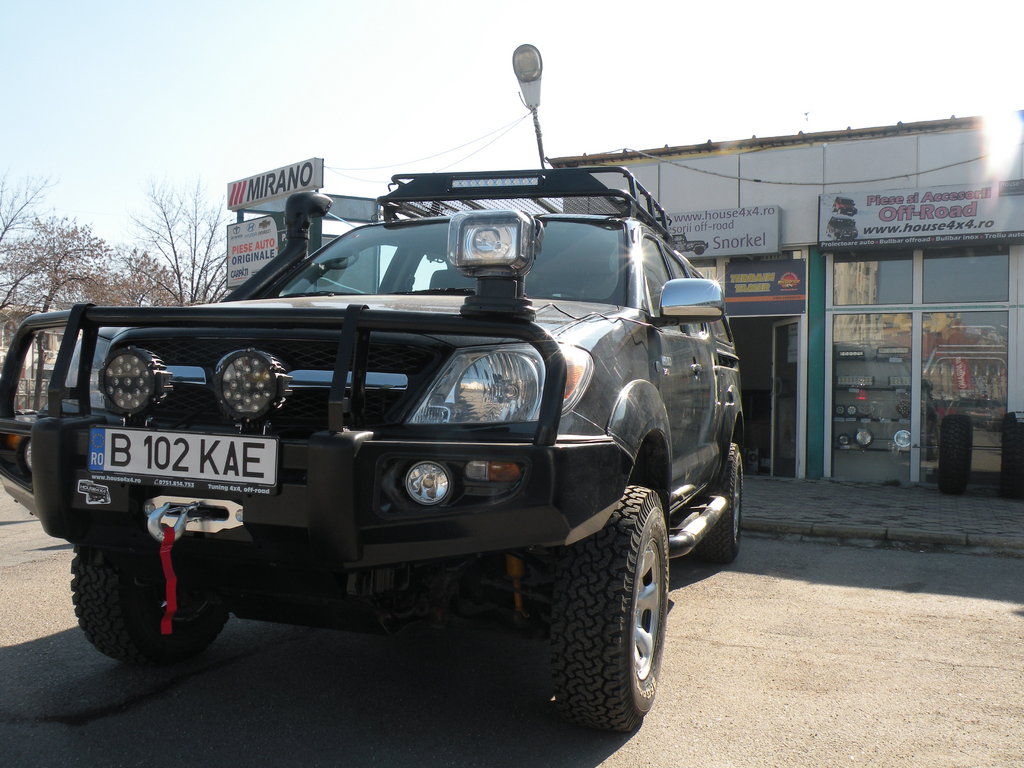

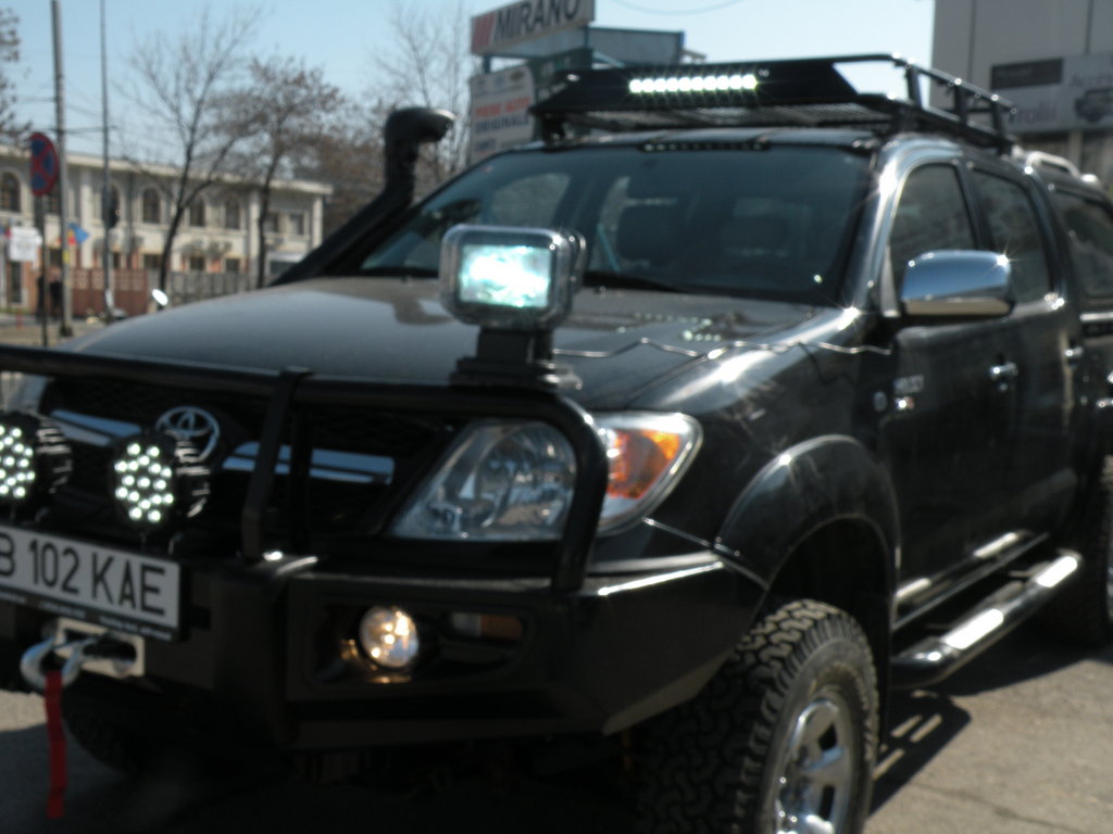

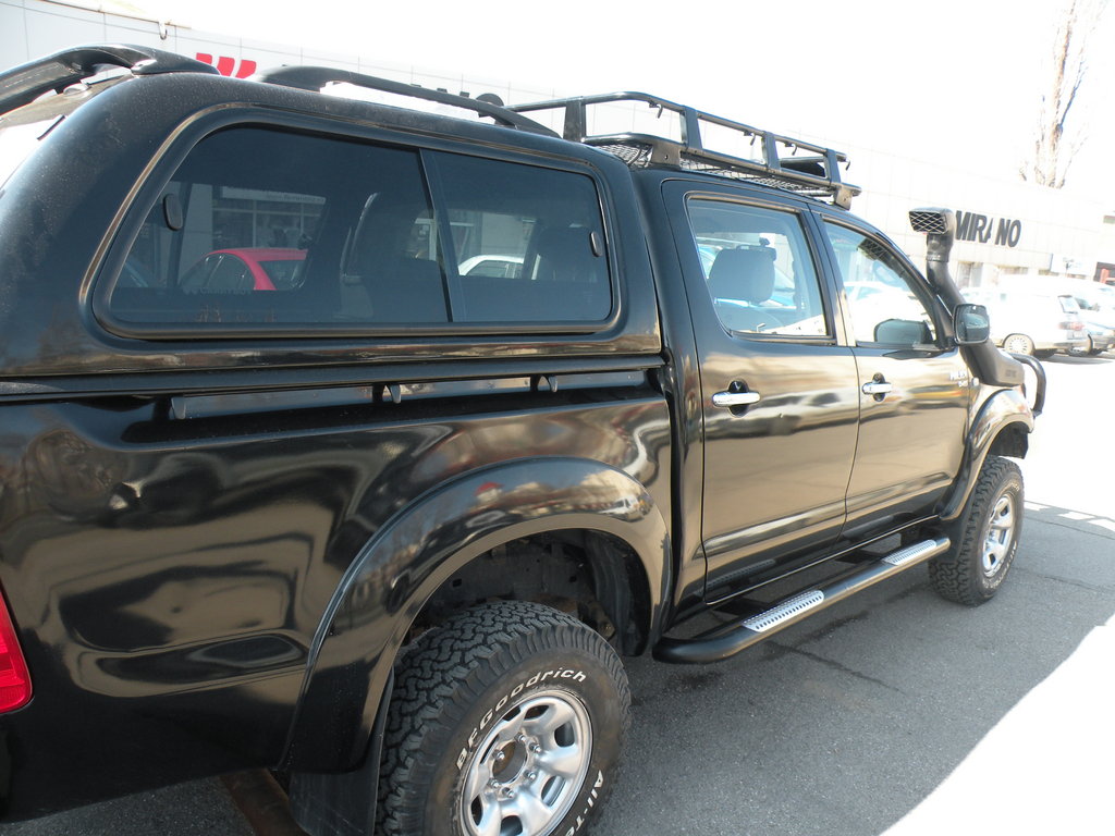

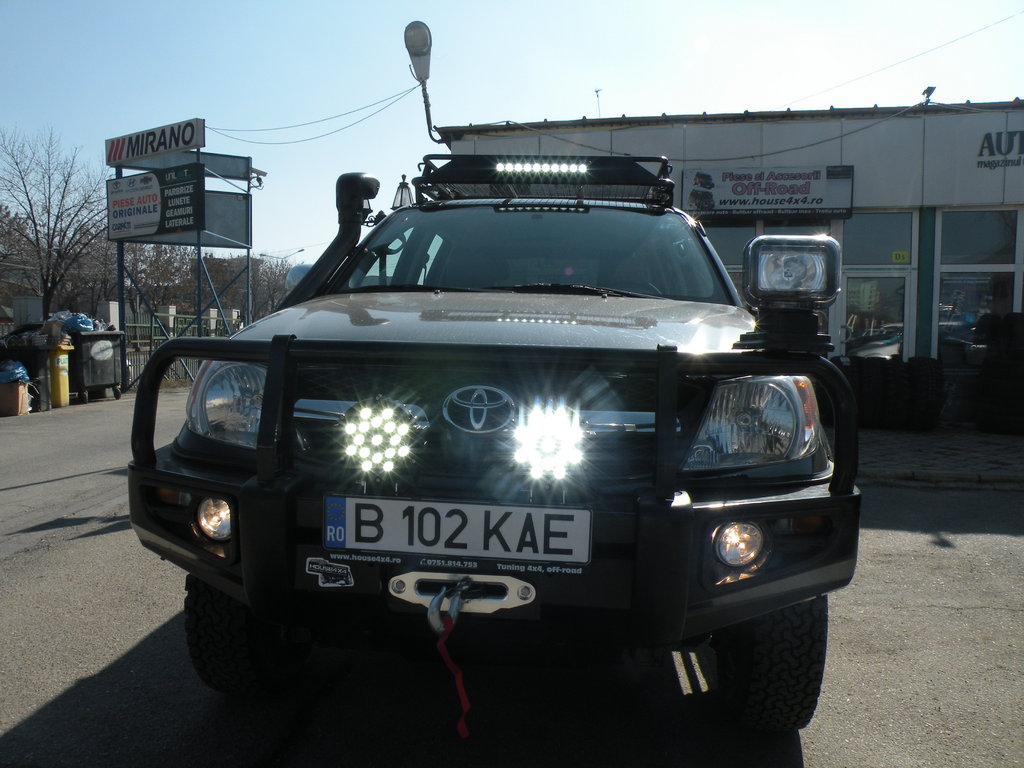

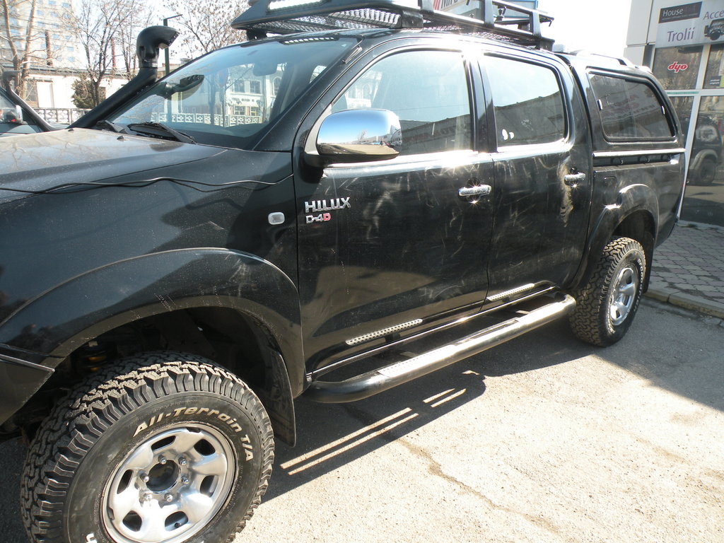

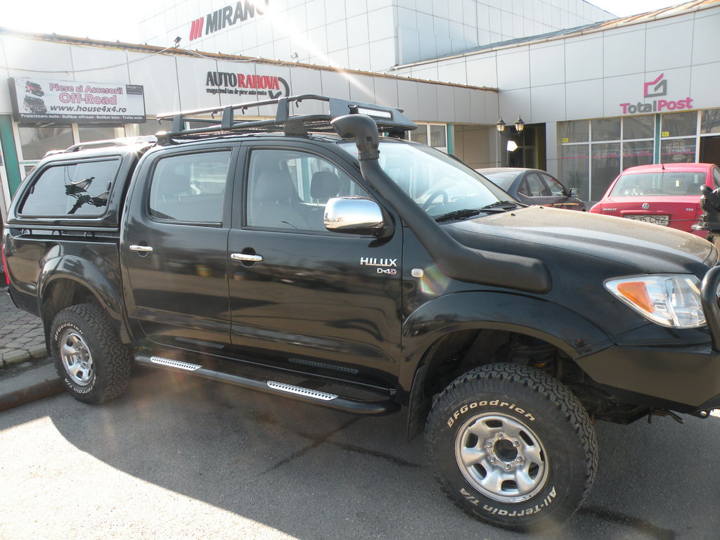

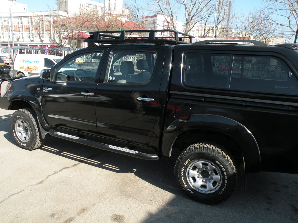

Salut,

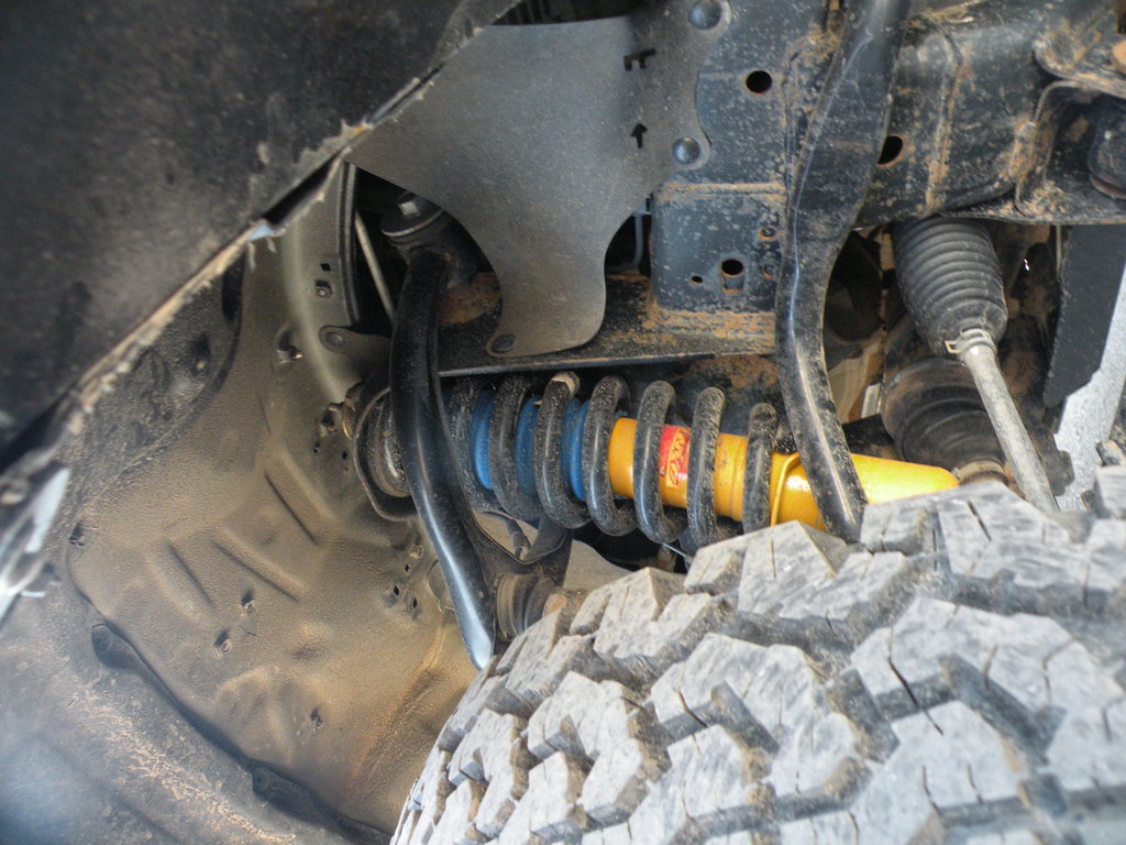

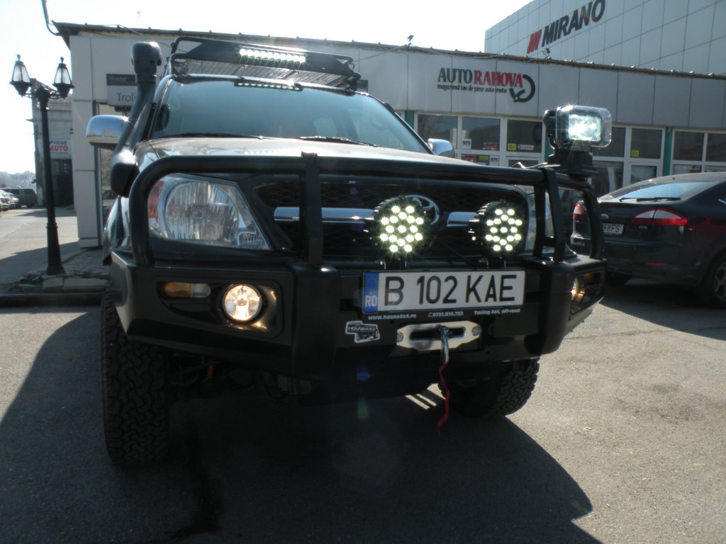

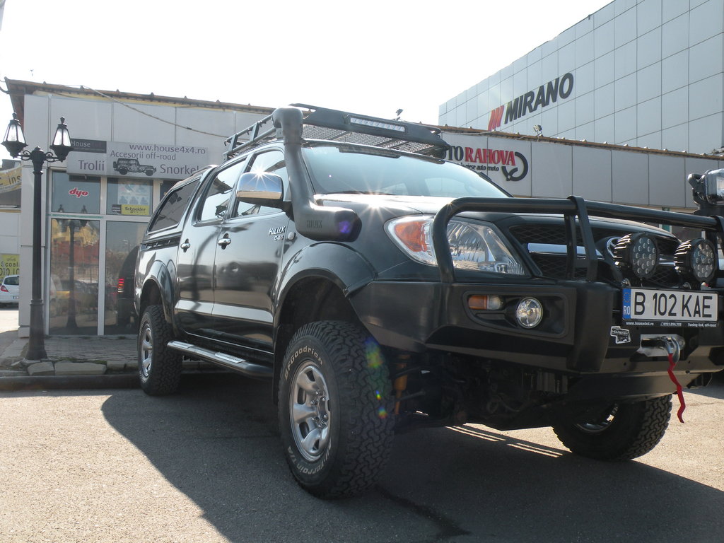

doresc sa va prezint Toyota Hilux 2010 la care am adus cateva imbunatatiri:

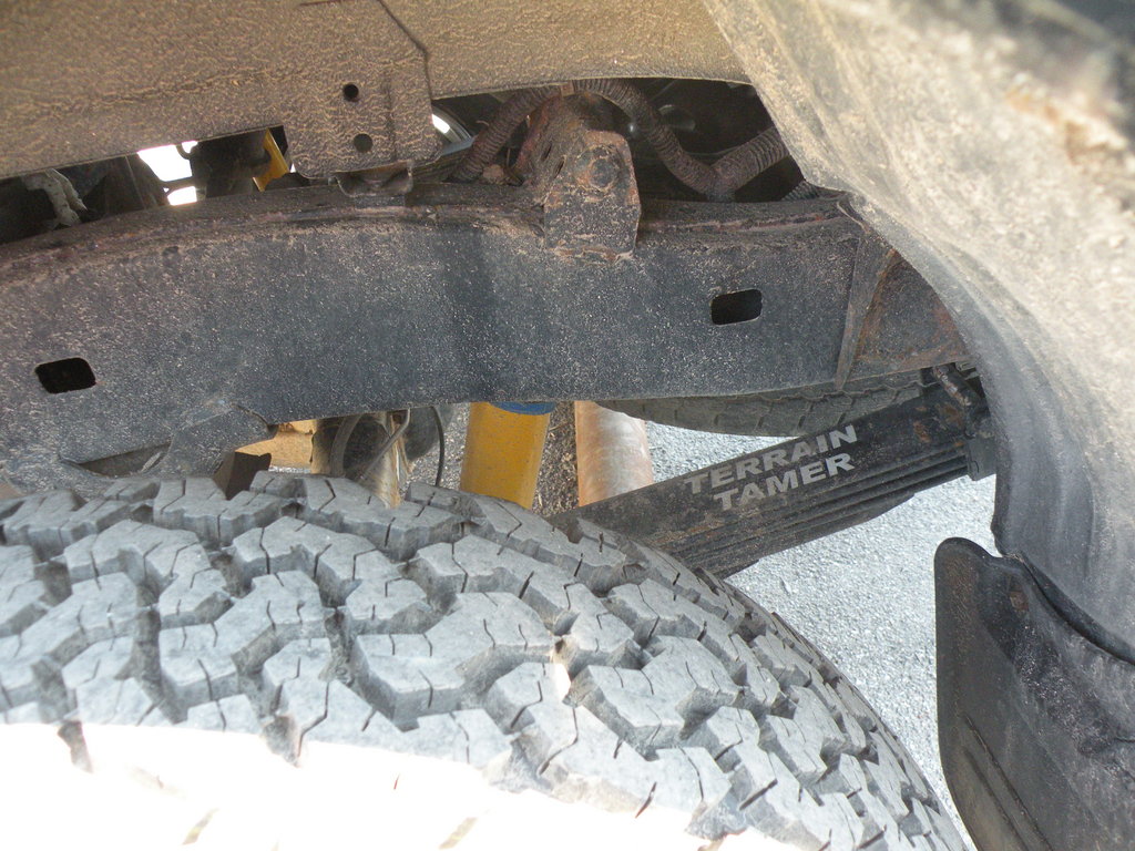

- kit inaltare Terrain Tamer Australia +40mm, incarcare permanenta fata 100kg

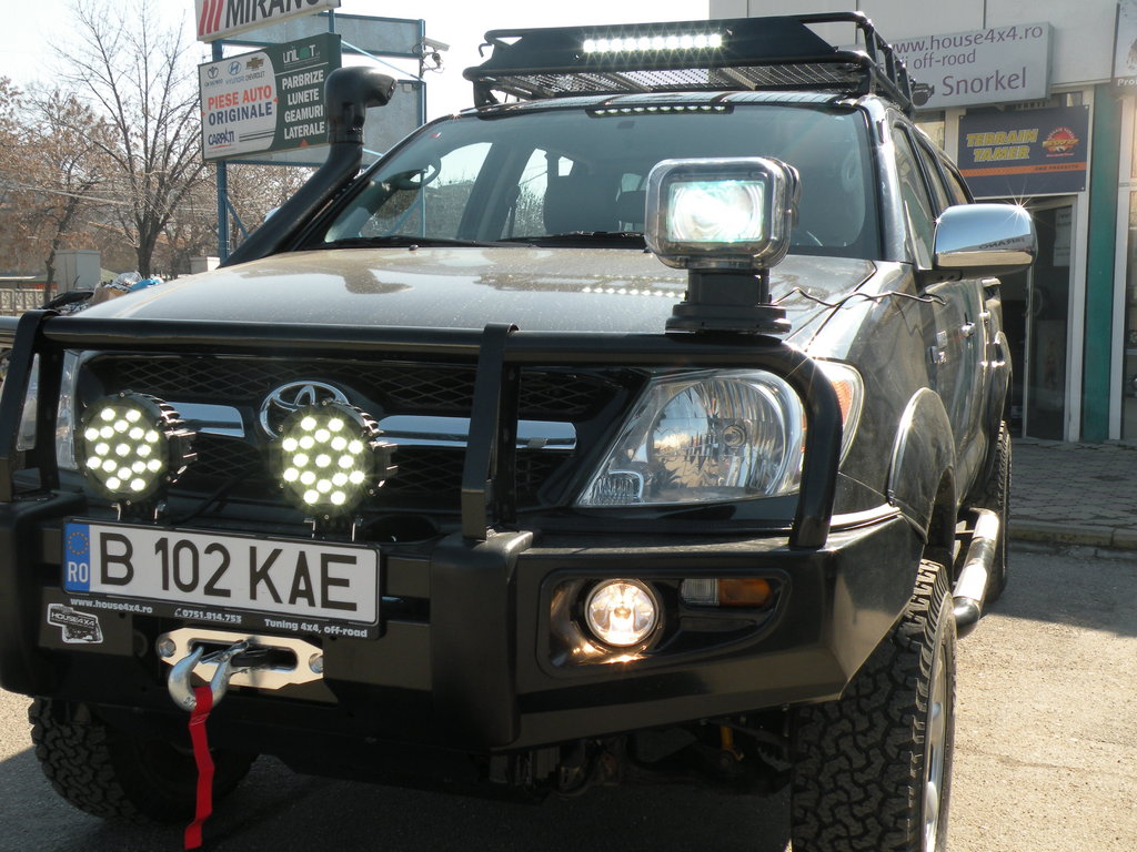

- bullbar copie ARB
- troliu fata Lift Winch 12000Lbs + plasma sintetica
- snorkel
- roof-rack

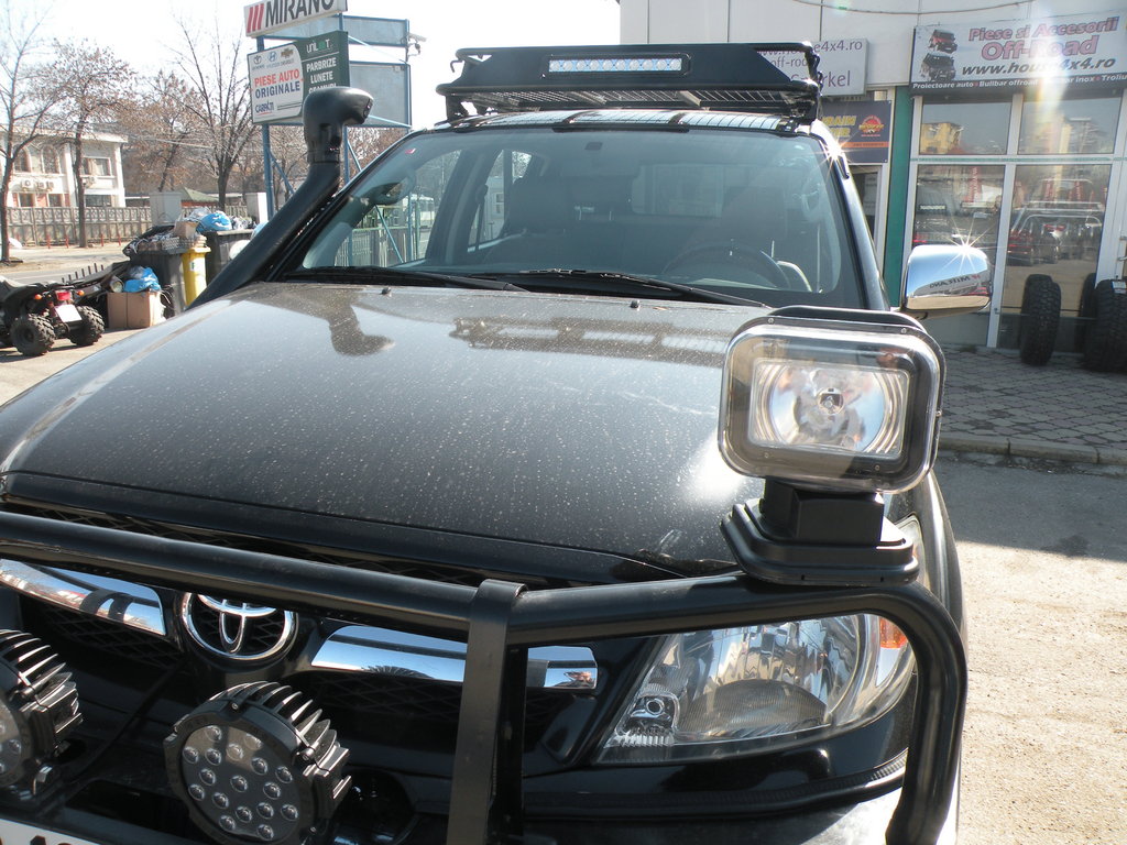

- Led bar SPOT 100W 8600 lumeni pe roof-rack
- proiectoare Led 2x 51W SPOT bara fata
- proiector urmarire Xenon comandat prin wirelles
(sistem mobil montat pe bullbar fata se monteaza doar in teren)
- scuturi otel 2,5 mm motor, diferential, cutie, rezervor
- praguri
- flanse distantierre 50 mm
- hardtop, capitonaj bena
- carlig remorcare
- colantare negru lucios
- sablat, vopsit electrostatic jante gri
Numai bine,
Marcel by house4x4

Cred ca proiectorul nu este montat acolo, nu este fix. Are talpa magnetica :). In rest arata foarte bine:1

Salut Domnilor,
Jurasic, intr-adevar, vom trage fir prin compartimentul motor iesim prin bullbar si punem o mufa sa conectam cabul acolo, oricum acel proiector va sta pe bullbar doar in teren in rest masina sta in curte si in garaj.
D-le Alex, acel proietor este pe suportul fix acolo, proiectorl pe langa magnet are si un suport pe care intra si se scoate pe sina. Este acel proiector care se poate monta in prove barcii.
Iar la zecile de ore petrecute pe langa masina, crede-ma.
Multumim ptr. aprecieri.
