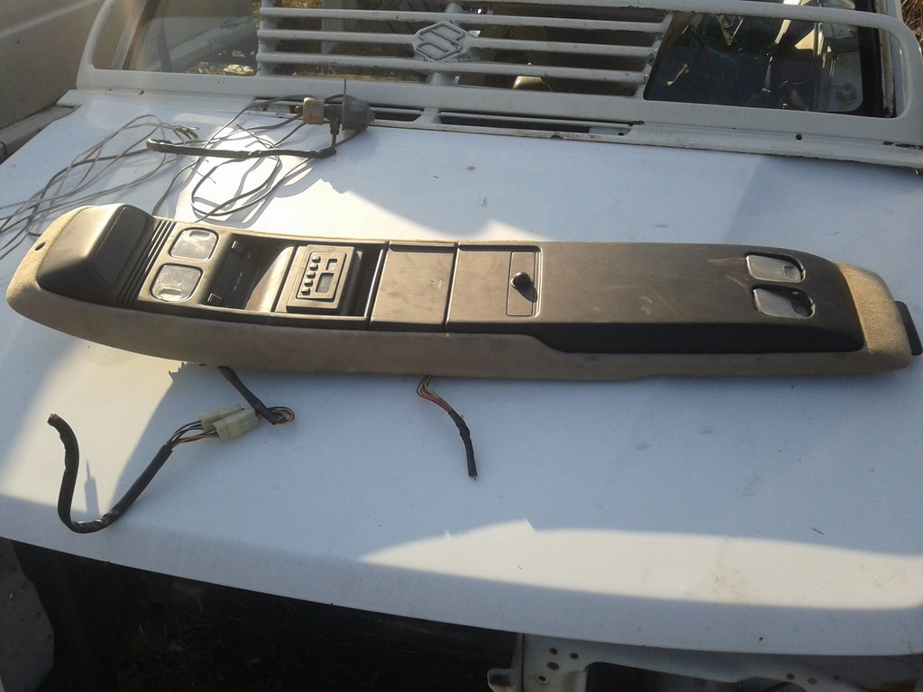

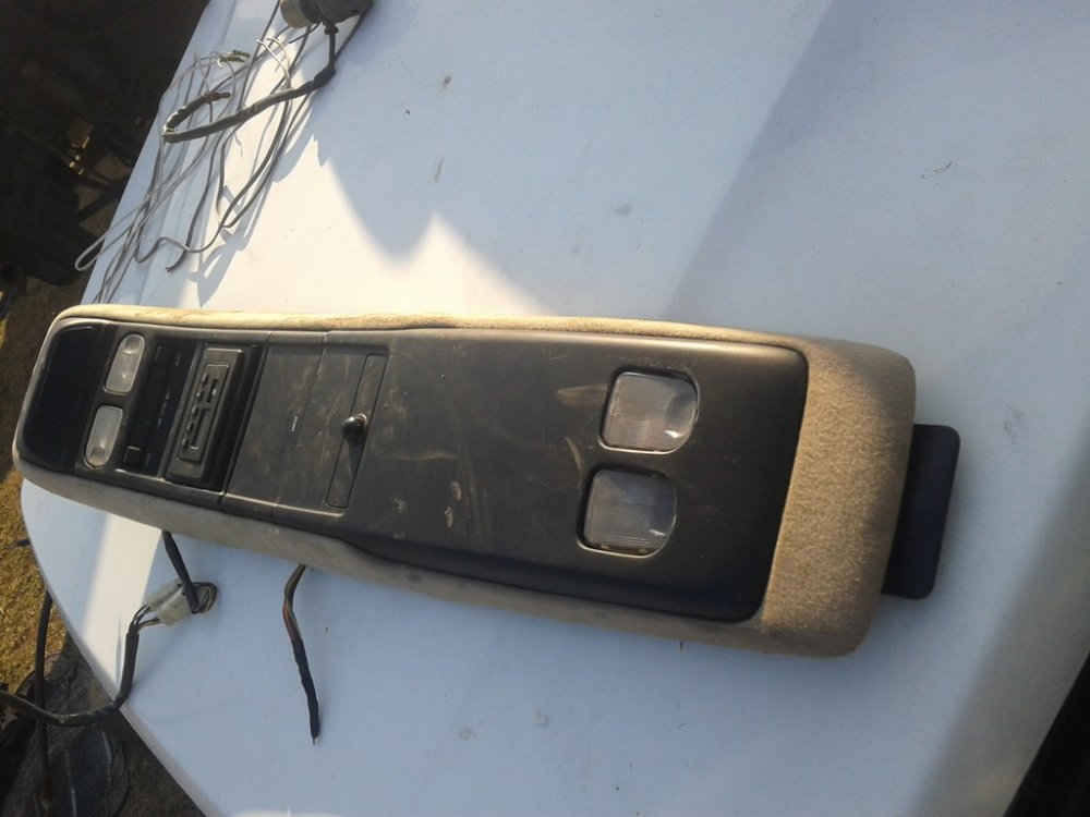

ancuta_laurentiu Postat Martie 2, 2013 Partajează Postat Martie 2, 2013 salutare baieti. am luat recent de la dezmembrari o consola de plafon de grand cherochee, cu intentia de a o adapta pe Suzuki vitara LWB. am observat ca are ceas, suport de ochelari si lampi de citit. am si mufele de imbinare. ma poate ajuta cineva cu sfaturi pivind legaturile electrice? eventual coduri de culori folosite la G.C. ancuta_laurentiu@yahoo.com tel. 0767585379 Link spre comentariu Distribuie pe alte site-uri Alte opțiuni partajare...

ancuta_laurentiu Postat Martie 4, 2013 Autor Partajează Postat Martie 4, 2013 (editat) revin maine cu ceva poze oare reusesc sa ii dau curent la aceasta consola si sa functioneze totul? e de de pe un grand cherochee model mai nou cu faruri rotunjite Editat Septembrie 26, 2013 de Astral ancuta_laurentiu@yahoo.com tel. 0767585379 Link spre comentariu Distribuie pe alte site-uri Alte opțiuni partajare...

ancuta_laurentiu Postat Martie 8, 2013 Autor Partajează Postat Martie 8, 2013 Re: sfaturi consola plafon grand cherochee Poti sa spui pretul ei, ca as vrea sa iau si eu una pentru Cherokee-ul meu. Senzorul de temperatura exterioara il ai? Fara el termometrul nu va functiona. Pana luni incerc sa gasesc schema electrica si poate te ajut. am dat 60 lei consola din poza si cotiera. unde e acel senzor de temperatura pozitionat ? ancuta_laurentiu@yahoo.com tel. 0767585379 Link spre comentariu Distribuie pe alte site-uri Alte opțiuni partajare...

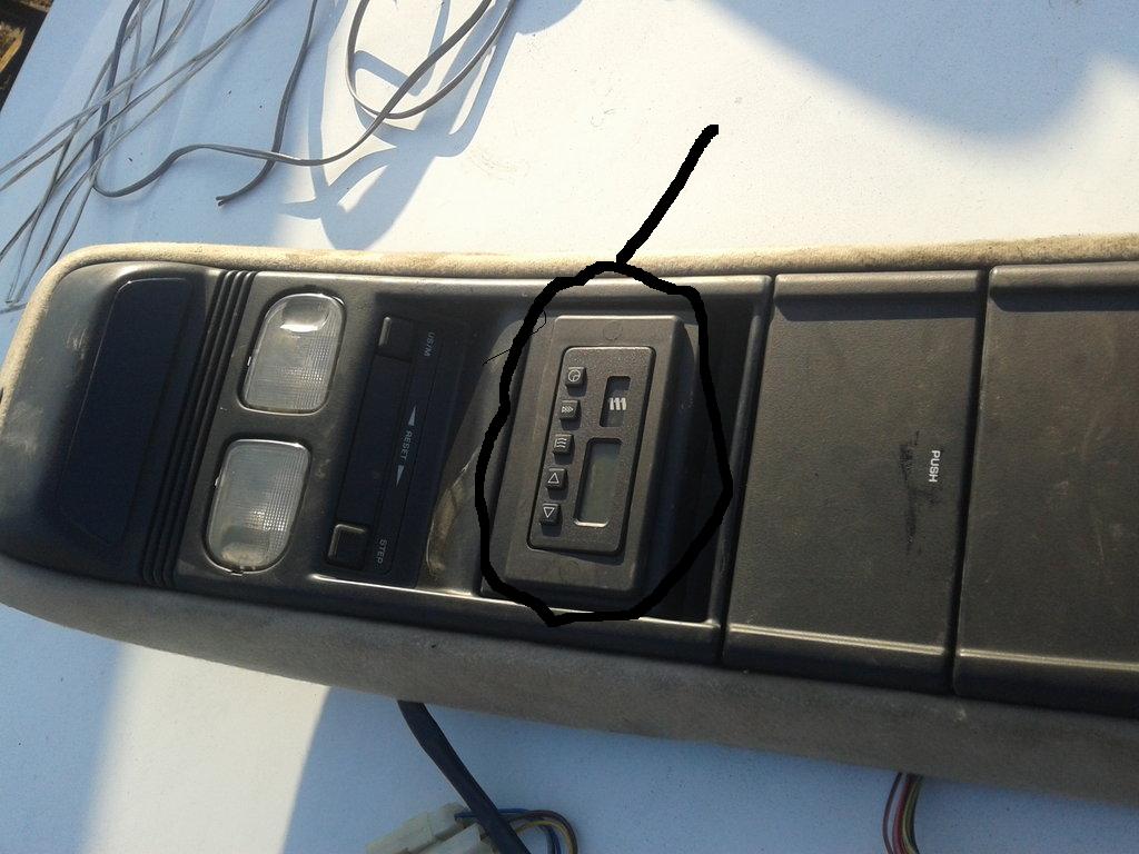

ancuta_laurentiu Postat Septembrie 26, 2013 Autor Partajează Postat Septembrie 26, 2013 Re: sfaturi consola plafon grand cherokee merci misca. ce crezi ca e in poza incercuit ? ancuta_laurentiu@yahoo.com tel. 0767585379 Link spre comentariu Distribuie pe alte site-uri Alte opțiuni partajare...
misca Postat Septembrie 26, 2013 Partajează Postat Septembrie 26, 2013 Re: sfaturi consola plafon grand cherokee Da, seamana cu un control panel de webasto. Probabil a fost pus after-market.... Si ala de ti-a vandut consola, nu l-a scos. Uite aici link cu poze cu console de jeep mai vechi , nu are nici una acel control panel. Link spre comentariu Distribuie pe alte site-uri Alte opțiuni partajare...
KAROLOKW Postat Septembrie 26, 2013 Partajează Postat Septembrie 26, 2013 Re: sfaturi consola plafon grand cherokee tocmai am dezmembrat eu o consola de genul si nu are acel panou. intradevar e de ZJ dar de varianta anterioara 1998. personal nu mi se pare o sfaraiala dar daca voua va place e ok ,suportul de okelari defapt e suport de telecomanda de garaj varianta de america iar luminile si computerul de bord cu afisajul lor si busola pot fi obtinute de la alta aparatura mult mai compacta si mai usor de folosit si adaptat. daca o mai gasesc si nu a ajuns la gunoi o fac cadou doritorului pe cea pe care tocmai am dezmembrat-o de pe masina. Link spre comentariu Distribuie pe alte site-uri Alte opțiuni partajare...
ssrli Postat Septembrie 27, 2013 Partajează Postat Septembrie 27, 2013 Re: sfaturi consola plafon grand cherokee Da, seamana cu un control panel de webasto. Probabil a fost pus after-market.... Si ala de ti-a vandut consola, nu l-a scos. Uite aici link cu poze cu console de jeep mai vechi , nu are nici una acel control panel. Nu probabil, sigur e aftermarket. Karol, suportul de ochelari si suportul de telecomanda sunt 2 compartimente separate. '02 WG CRD - EGR delete '94 MX5 NA8 - Low, fast and stupid. Link spre comentariu Distribuie pe alte site-uri Alte opțiuni partajare...
