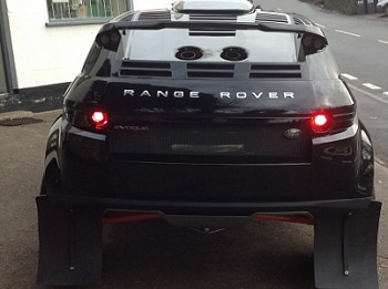

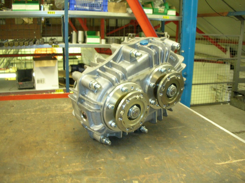

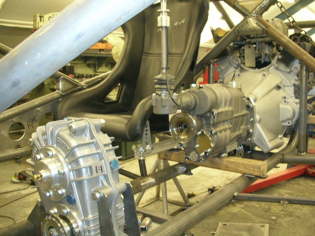

Flash4x4 Postat Martie 4, 2013 Partajează Postat Martie 4, 2013 (editat) Simplu man, cutie de viteze automata de orice masina Cutie de transfer cu 2 pinioane, fara smecherii, low si alte alea si gata Daca vrei caut poze de la niste prieteni de ai mei ca sa exemplific... Am gasit pozele Editat Martie 4, 2013 de Astral Link spre comentariu Distribuie pe alte site-uri Alte opțiuni partajare...

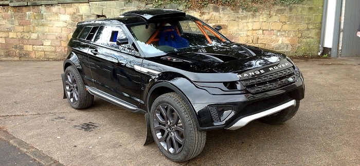

Flash4x4 Postat Martie 4, 2013 Partajează Postat Martie 4, 2013 (editat) Re: Solutii de montat motorul in spatele soferului ? Nu, in uk, la noi nu exista asemenea bijuterii, masina pe care o vezi in poza este asta si s-a vandut cu 95.000 GBP Totul pe ea e Quaife, Carbon si motorul de Toyota 4.0 litri si 400 Bhp, benzina bininteles, masina FIA aproved... Editat Martie 4, 2013 de Astral Link spre comentariu Distribuie pe alte site-uri Alte opțiuni partajare...
RazvaNic Postat Martie 4, 2013 Partajează Postat Martie 4, 2013 Re: Solutii de montat motorul in spatele soferului ? woow , nava spatiala , supe super tare Link spre comentariu Distribuie pe alte site-uri Alte opțiuni partajare...

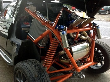

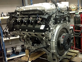

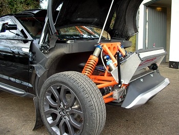

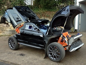

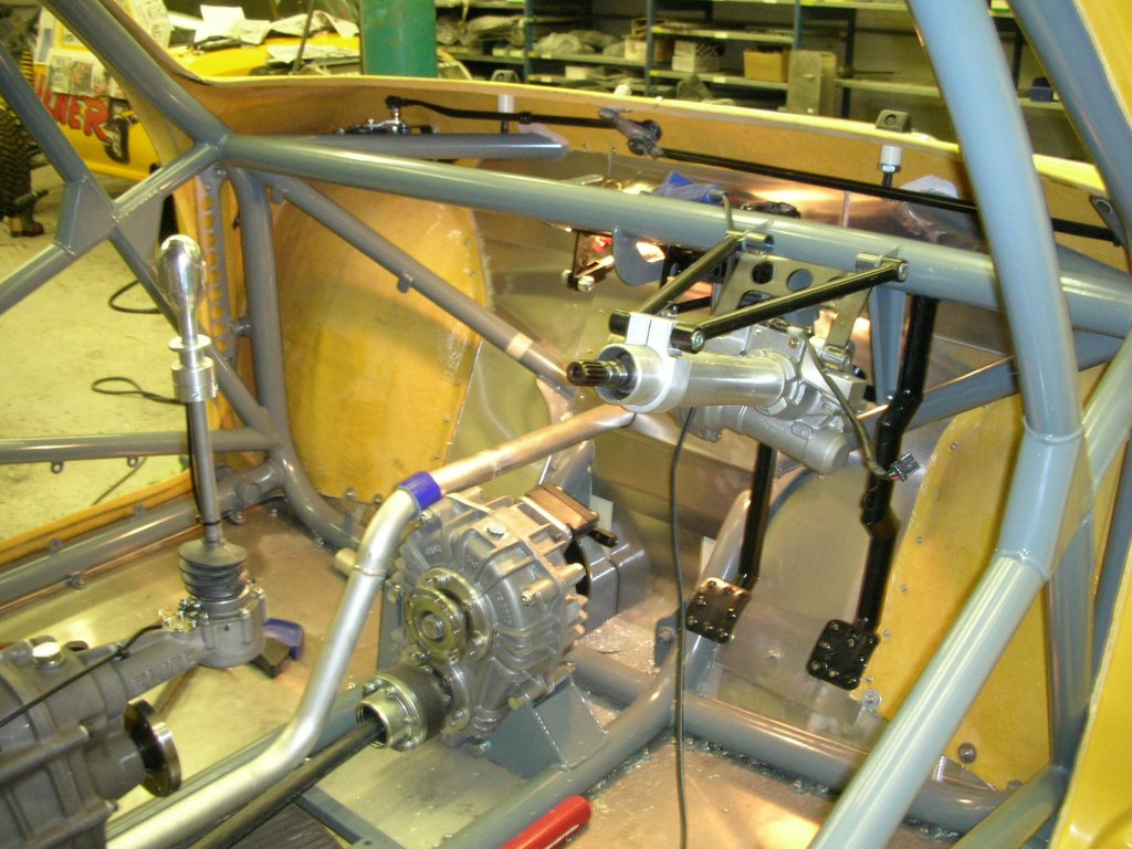

Flash4x4 Postat Martie 4, 2013 Partajează Postat Martie 4, 2013 (editat) Re: Solutii de montat motorul in spatele soferului ? Ok, mai multe poze Sper sa va placa si sa nu fie considerate offtopic, e o masina cu motor in spate Editat Martie 4, 2013 de Astral Link spre comentariu Distribuie pe alte site-uri Alte opțiuni partajare...
