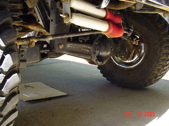

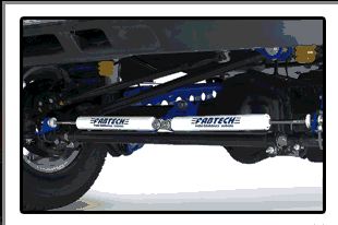

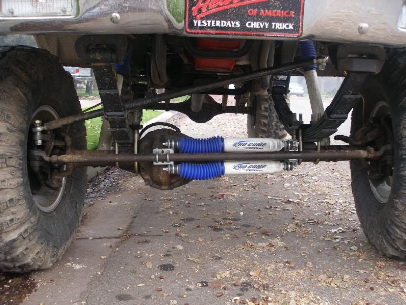

Heavy D. Postat Martie 7, 2013 Partajează Postat Martie 7, 2013 Re: Montare amortizor directie pe masina fara servo Buna ziua ! @cos: Da, exact la acel efort suplimentar faceam referire. Si intr-adevar, plus acela de efort este neglijabil raportat la celelalte forte din sistemul de directie. Variante sunt destule, daca vrei doua amortizoare la directie: [ATTACH=CONFIG]170643[/ATTACH] [ATTACH=CONFIG]170644[/ATTACH] [ATTACH=CONFIG]170646[/ATTACH] Dragos Link spre comentariu Distribuie pe alte site-uri Alte opțiuni partajare...
cos Postat Martie 7, 2013 Partajează Postat Martie 7, 2013 (editat) Re: Montare amortizor directie pe masina fara servo Ultima varianta e preferata mea , desi as prefera ca amortizoarele sa aiba articulatia lui propie , nu sa fie conectate la bara de cuplare si astfel sa solicite pivotii acesteia . De asemenea , solutia totul in fata nu e deloc preferata mea pentru ca im pare foarte expusa la evenimentele mentionate la sfarsitul acestei postari . Nu am tinut neaparat sa am doua amortizoare , de vreme ce unul ar fi fost suficient la o punte de Y61 , dar am montat doua in ideea ca voi beli unul intr-un moment propriu de neajutorare mintala ( similar cu prostie , idiotenie , pauza in gandire ) colaborat cu situatia propice acestora . Editat Martie 7, 2013 de cos ... sa fim corecti pana la capat ! Nu cere nimeni sa fii impecabil si un fel de varf de gama , doar corect e destul ! Link spre comentariu Distribuie pe alte site-uri Alte opțiuni partajare...
