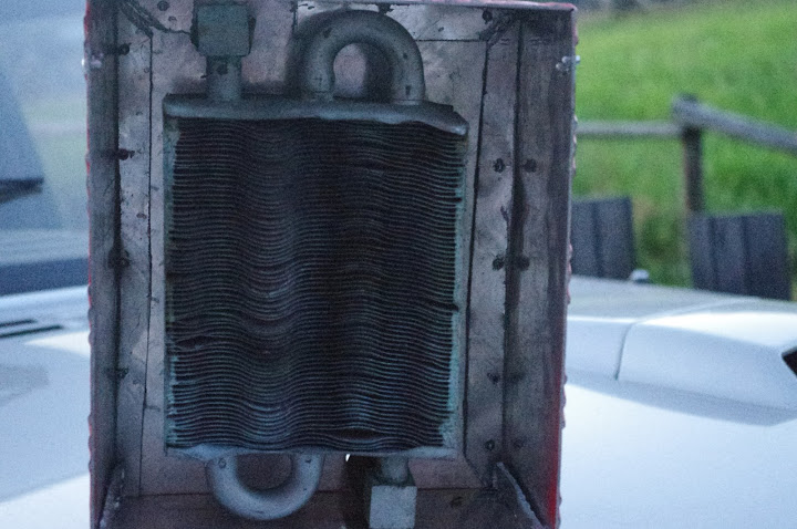

Astral Postat Martie 10, 2013 Autor Partajează Postat Martie 10, 2013 Re: " Hot water on demand !" sau APA CALDA IN OUT-DOOR !!! Multumesc tuturor pentru raspunsuri ! 1 - Varianta boilerului folosit la rulote e foarte buna, dar nu ma coafeaza din lipsa de spatiu....plus nebunia cu invertor la 220V.... 2 - Varianta cu Webasto.....asta intr-adevar ar fi varianta castigatoare, dar nu stiu daca raportul valoarea investitie/utilizare este convenabil pentru ca un Webasto care face si apa calda, nu doar aer cald, e cam scump in conditiilein care dusul va fi folosit doar vara la cele cateva iesiri pe care apuc sa le fac.......Oricum, Webasto nici SH nu se gaseste sub 350-400 euro..... Cine vrea un Webasto diesel, 12V, am vazut intr-un anunt recent dat jos de pe G la 350 euro, dar nu mai identific anuntul..... 3 - @Patrolator : Spune-mi, te rog, de unde se poate cumpara chestia aia ! @dan-A10 : Sparge-val este necesar cand masina este in miscare si apare tangajul.......Pana sa bag in tanc platbanda aia, chiar am simtit tangajul la cele mai mici schimbari de directie....... @RETI : Despre ce fel de omologare as avea nevoie pentru tancul meu de apa ?? REGULAMENT FORUM CLUB 4X4 Rescue 4x4 & MyTrip Link spre comentariu Distribuie pe alte site-uri Alte opțiuni partajare...

doctoru Postat Martie 10, 2013 Partajează Postat Martie 10, 2013 (editat) Re: " Hot water on demand !" sau APA CALDA IN OUT-DOOR !!! Eu am un bidon de 20l negru (are 2 busoane pt a fi umplut/golit atat pe verticala cat si culcat), pe care-l tin sus pe portbagaj ca sa incalzesc apa cu ajutorul soarelui. Mai am si o pompa submersibila cu debit reglabil de max 8l/min, pe care nu am folosit-o niciodata, pentru ca fost mai comod cu ibricul :grin:. Daca nu a fost o zi insorita sau e prea tarziu si s-a racit apa, pun o oala de apa pe butelia de campanie si apelez tot la ibric. Varianta cu sac de dus negru agatat de copac e buna daca stai intr-un loc mai mult timp, nu poti sa-l atarni si sa te speli intr-o ora, pentru ca oprirea pt campare se face de obicei dupa apusul soarelui, iar de mers cu el sus iar nu se poate pentru ca s-ar putea sa-ti speli geamurile fara sa vrei. Asta daca sunt la munte si apa este rece, in rest ma spal cu succes in ape curgatoare, nu conteaza ca e parau de munte sau Dunare... noi sa fim sanatosi si curati :wink: Si inca ceva.... folosesc sapun, nu gel de dus pt ca se spala mai repede si folosesti mai putina apa. Restul solutiilor mi se par prea complicate, cand campezi seara si deja esti obosit oricum ai de facut alte lucruri mai importante... iar un simplu dus sau un dus simplu te face sa gandesti altfel cand stai la foc cu prietenii..:cort Editat Martie 10, 2013 de doctoru' 1 Link spre comentariu Distribuie pe alte site-uri Alte opțiuni partajare...
