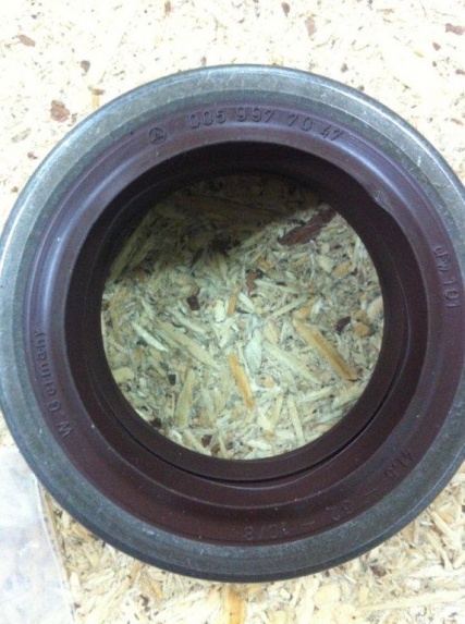

Dan Bucuras Postat Martie 9, 2013 Autor Partajează Postat Martie 9, 2013 Re: semeringuri planetara g 460 Am montat semering luat dupa dimensiune dar nu rezista,tot curge dupa un nr.de km. Astazi dupa 3 zile de cautari am gasit unul din ele,daca ajuta pe cineva codul este Aoo59977047,cel deal 2 lea de pe blocant nu l gasesc....mai sap. Link spre comentariu Distribuie pe alte site-uri Alte opțiuni partajare...

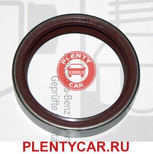

maxian paul Postat Martie 9, 2013 Partajează Postat Martie 9, 2013 Re: semeringuri planetara g 460 Pentru o identificare precisa trebuie desfacut si vazut codurile de piesa sau cautat codul piesei dupa seria de caroserie, punte in cazul de fata. Aceiasi operatie urmeaza sa o fac si eu, dar inainte de a desface am vrut sa stiu cit costa simeringul planetarei (dreapta ). Identificare dupa seria de sasiu e corecta daca nu s-a schimbat puntea vreodata, de exemplu: simeringul corect conform serii de sasiu este A0099972847 de la punte serie 7023947 dar puntea mea a fost schimbata si nu se incadreaza peste aceasta serie ci pina la ea, drept urmare si simeringul este altul A0059977047 Pentru a evita surprizele cel mai bine se scoate piesa veche si se ia codul. Se poate comanda si dupa dimensiune dar pentru a rezista simeringul trebuie sa aibe specificatiile celui original in cazul de fata camasa metalica si probabil dubla etansare. Am gasit si citeva poze sa va faceti o idee cum arata cele originale, in cazul ca cele scoase nu au fost originale. Ambele coduri sunt pentru W460. Link spre comentariu Distribuie pe alte site-uri Alte opțiuni partajare...
Dan Bucuras Postat Martie 9, 2013 Autor Partajează Postat Martie 9, 2013 Re: semeringuri planetara g 460 Cel din prima imagine l am gasit pe original,coduri nu sunt pt ca erau inventi,semeringul a costat 218 lei....cod de la al 2 lea semering daca pate sa mi l dea cineva... Link spre comentariu Distribuie pe alte site-uri Alte opțiuni partajare...
