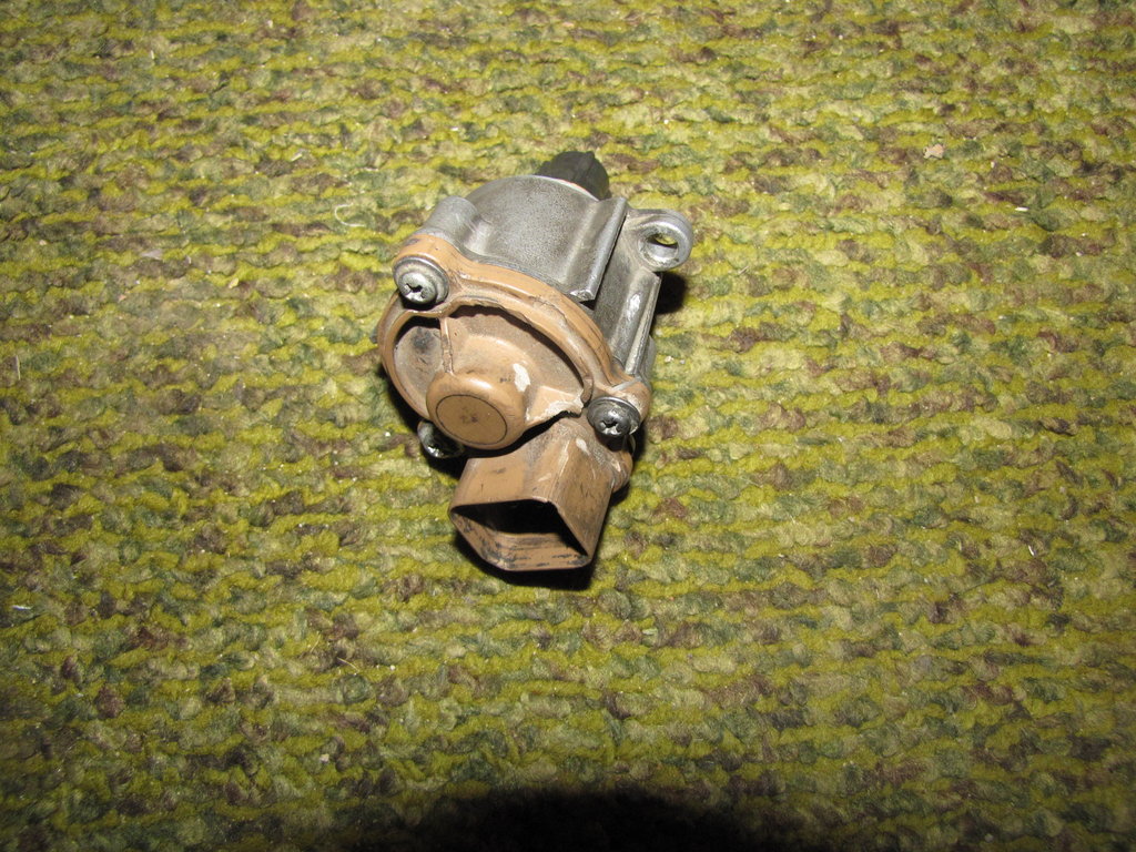

syrus Postat Martie 12, 2013 Partajează Postat Martie 12, 2013 salutare!!! poate ma ajuta cineva cu un sfat bun. pacient: montero mk2 6g72 12supape problema: nu porneste dupa resetare ECU incearca sa porneasca insa tine cam 1.5-2 secunde si opreste dupa care da impresia lipsei de scinteie sau benzina la injectoare, roteste ca in gol am schimbat pompa benzina, verificat si presiunea- OK scinteie pe bugii este, firele sunt bune, delcoul nou. am demontat TPS e in conditii bune si este continuitate unde trebuie si cind trebuie sa fie am scos si IAC in care una din 2 bobine nu are continuitate acum m-am apucat sa o repar (revin si cu ceva poze) unde ar mai trebui sa caut?cine are vreo idee? astazi ma bag la cureaua distributie sa vad daca e la locul ei si cred ca si in maruntaiele delcoului pina la sensorul cam shaft. cititorul temperaturei apei in motor vine si el urmatorul la control. cine a avut "neplacerea" sa se bage pe la partile electrice ECU si MFI e bine venit sa isi expuna parerea! Link spre comentariu Distribuie pe alte site-uri Alte opțiuni partajare...

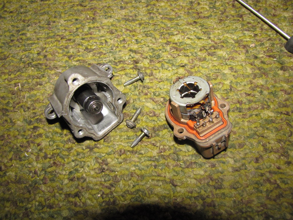

syrus Postat Martie 13, 2013 Autor Partajează Postat Martie 13, 2013 Re: 6g72 12v nu porneste astazi am mers sa caut un motoras IAC nou.....costa cam 100euro si vine in citeva saptamini. asa ca am mai cautat si am gasit fir pentru bobina mea arsa, fir de 0.120mm. am dres motorasul si l-am montat-porneste:banana apare o noua intrebare: joaca cam 50-70rpm la relanti in timpul incalzirii si pe motor cald... Link spre comentariu Distribuie pe alte site-uri Alte opțiuni partajare...
