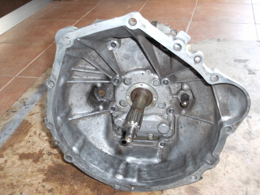

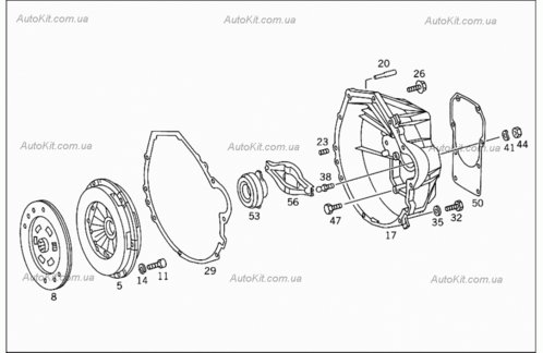

maxian paul Postat Martie 12, 2013 Partajează Postat Martie 12, 2013 (editat) Re: Punti fata 730.317 spate 741.508 pe sasiu de G 290 GDT (W461) Nu sint sigur 100% dar cred ca merge pe orice motor OM602. Cred ca puntile cu seriile despre care ai intrebat sint de transmisie part time. La cutia 711.116 poti schimba carcasa dintre ea si motor (carcasa ambreiajului). Motoarele OM602 au electromotorul pe partea stinga. Spune-mi ce cutie a fost cu motorul tau inainte sau compara cutia veche cu cea pe care vrei sa o cumperi. In poze este carcasa cutiei 711.116 Editat Martie 12, 2013 de maxian paul Link spre comentariu Distribuie pe alte site-uri Alte opțiuni partajare...
sharky Postat Martie 13, 2013 Autor Partajează Postat Martie 13, 2013 Re: Punti fata 730.317 spate 741.508 pe sasiu de G 290 GDT (W461) [ATTACH=CONFIG]171531[/ATTACH][ATTACH=CONFIG]171532[/ATTACH]Nu sint sigur 100% dar cred ca merge pe orice motor OM602. Cred ca puntile cu seriile despre care ai intrebat sint de transmisie part time. La cutia 711.116 poti schimba carcasa dintre ea si motor (carcasa ambreiajului). Motoarele OM602 au electromotorul pe partea stinga. Spune-mi ce cutie a fost cu motorul tau inainte sau compara cutia veche cu cea pe care vrei sa o cumperi. In poze este carcasa cutiei 711.116 Salut, Multumesc mult Paul. Ideea este ca vreau sa cumpar un G 290 GDT la care sa-i schimb puntile si cutia cu acestea de wolf. Am tot cautat un wolf cu 4 usi si n-am gasit decat la 24.000 EUR. Am nevoie de AC si o sa-i montez si un webasto. Stiu ca pe modelul asta G 290 GDT se pot monta aceste lucruri, nu stiam cum fac cu restul, adica puntile si cutia. Prefer sa iau un G 290 GDT pe care sa-l restaurez si sa-i adaug aceste "accesorii". Fata de un wolf castig 25 CP si 90 NM ceea ce eu zic ca este un plus notabil. Multumesc inca odata pentru profesionalismul si promptitudinea cu care mi-ai raspuns. Marius. Link spre comentariu Distribuie pe alte site-uri Alte opțiuni partajare...

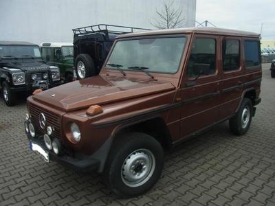

sharky Postat Martie 14, 2013 Autor Partajează Postat Martie 14, 2013 Re: Punti fata 730.317 spate 741.508 pe sasiu de G 290 GDT (W461) Salut Marius, banuiesc ca cunosti modelele w460 si w461 ma refer la interiorul lor simplu si lipsa oricaror echipamente electronice. Iti spun asta pentru ca sint putini cei care apreciaza si isi doresc o astfel de masina cu un pret de 10000-20000 euro. Te-ai gindit la motorizarea asta din cauza cuplului de 280Nm sau din alte cauze? Eu ma gindeam sa pun la G-ul meu motorul asta dar m-am razgindit din cauza injectiei directe si pompei rotative(nu sint asa fiabile cind pui combustibil mai prost). Daca vrei motor puternic si fiabil cauta un w463 300TD cu motor OM606. 177cp, 330Nm sau w460 250GD, 300GD mai putin puternice dar simple si fiabile. Unde vrei sa il folosesti? Am gasit cel mai ieftin 290GDT cu 12900eEuro.[ATTACH=CONFIG]171706[/ATTACH] dar am vazut un W460 cu motorul OM606 la 5300Eur [ATTACH=CONFIG]171707[/ATTACH] Puntile care le ai ce rapoarte au, poate nici nu este nevoie sa le schimbi cit despre cutia 711.116(711.110;711.112) este super in cazul care faci off-road greu sau tragi greutati mari. Singurul iei minus este viteza mica in treapta 5 are raport 1:1 . Salut Paul, Din pacate sunt prea batran pentru masini cu electronica multa si alte fitze. Sunt adeptul lucrurilor simple. Am nevoie de AC care stiu ca pe acest model se poate monta. Am nevoie si de webasto. M-am orientat spre acest tip din aceste considerente plus: Nu am nevoie sa merg pe sosea cu mai mult de 70-90 Km/h. Cuplul conteaza cel mai mult, adica cata putere poate masina sa transmita la roti. Puterea este si ea importanta, ma gandesc ca 120 CP sunt suficienti pentru ce am eu nevoie. Stiu de "Legenda" G 300 TD, multumesc mult pentru sfat. Ti-am scris un pm. Multumesc inca odata. Marius. Link spre comentariu Distribuie pe alte site-uri Alte opțiuni partajare...
