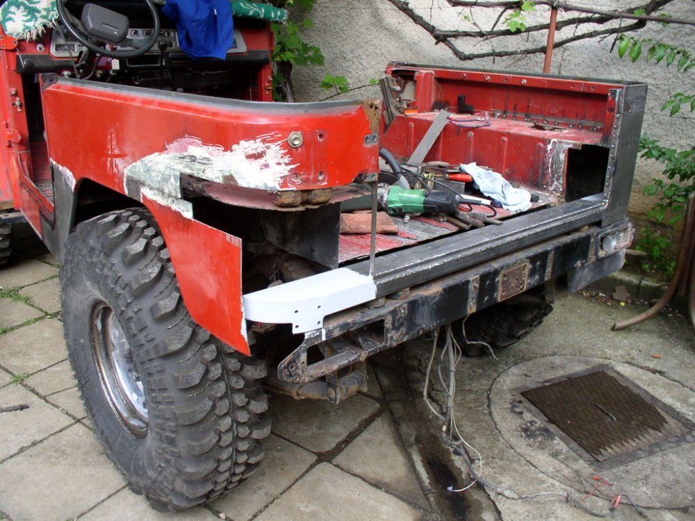

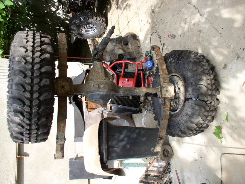

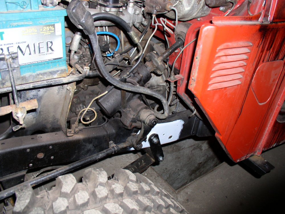

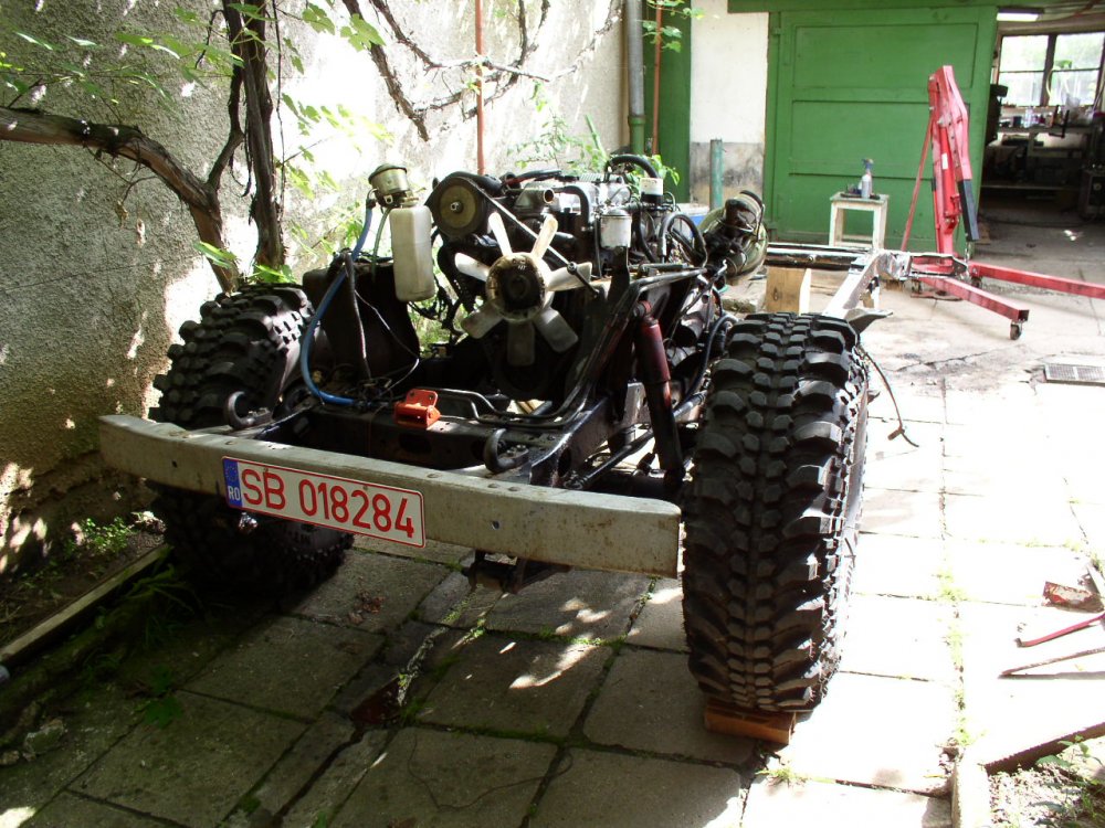

Milan Posted May 7, 2013 Author Share Posted May 7, 2013 Re: Povestea merge mai departe.(Mi-am mai implinit un vis by Max) Sa va relatez derularea proiectului. Pentru inceput,proces inceput si castigat,RAR efectuat,incadrat categorie N1 cu 3 locuri. Pe partea tehnica,contrar obiceiului am inceput cu sfarsitul,adica cu motorul.Motorul pornea sfert,fara sunete suspecte,ireprosabil.Insa ma rodea o chestie pe care nu am apucat sa o fac la prima masina.Mai exact kit turbo.Asadar,executat alta galerie de evacuare,montat turbo Garret de la un Q7,montat doza vacuumatica comandata prin distrubuitor vacuumatic de sonda presiune reglabila.rezultate uimitoare.Totusi dupa indelungi teste am constatat ca amestecul aer carburant functioneaza dupa o ecuatie de gradul 2 in cazul aer si liniar in cazul pompei de injectie.Mai concret sa va explic.In ture joase,amestec bogat,in ture medii amestec normal iar in ture mari amestec sarac. Exista si posibilitatea de a face debitul pompei clasice in linie variabil insa nu mi-am mai batut capul. In consecinta veti zice ca nu-s normal.Demontat pompa in linie clasica si montat pompa rotativa cu debit variabil.Rezultate uimitoare fara fum.Am reglat presiunea in admisie la doar 0.4-0.5 bar.Constructorul accepta 0.8-09bar.La 1bar masina se urca efectiv pe pereti si fluiera rotile sub ea. Scopul meu este doar de a ajuta putin motorul asta extra-odihnit.M-am oprit la faza montarii unui intercooler.Daca va intereseaza sa pun poze si sa dezvoltam subiectul va rog sa-mi spuneti. Pentru mine capitolul de sub capota este inchis.Ma asteapta lupte grele cu rugina care din fericire este mai putina decat credeam. O alta problema care ma framanta este suspensia.Aici as aprecia daca mi-ati oferi ceva sugestii.Am tot ce-mi trebuie sa trec masina pe elicoidale.Pe spate altceva decat 4 link nici nu ma gandesc.Pe fata pot doar 3 link.Merita sa ma obosesc sau sa o las naibii cu lamele alea ordinare? 1 Link to comment Share on other sites More sharing options...

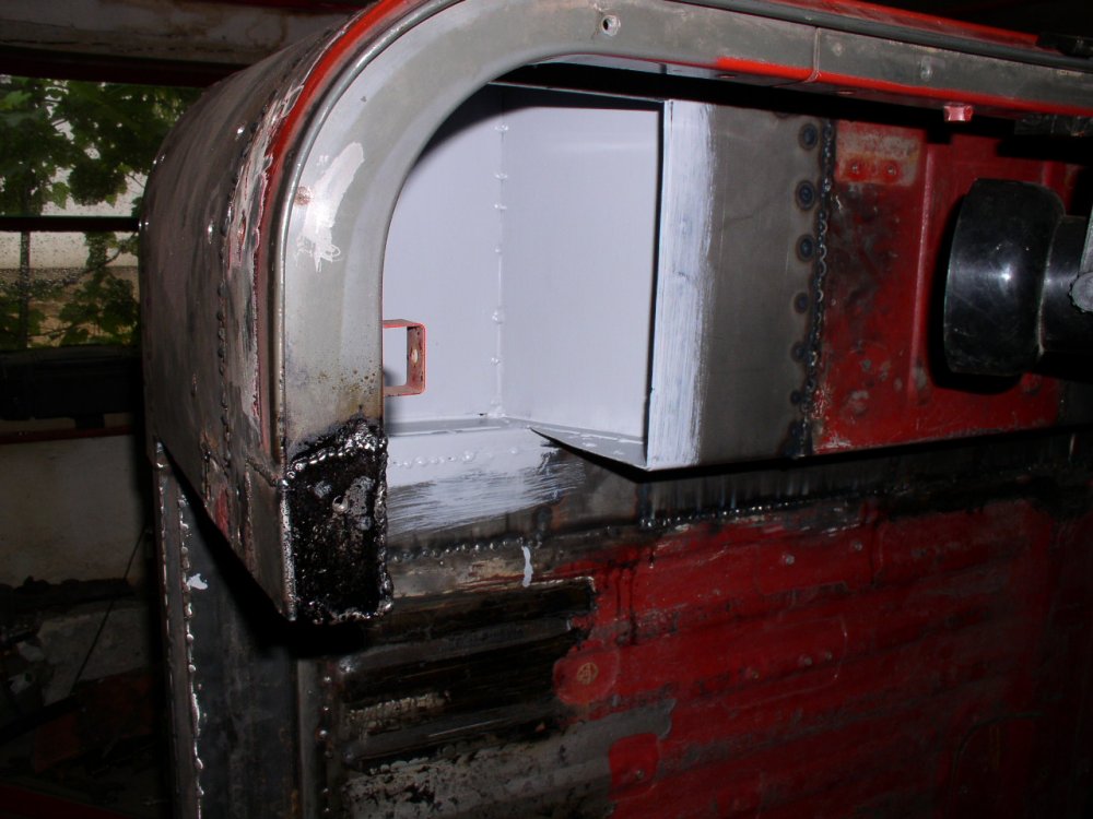

Milan Posted June 9, 2013 Author Share Posted June 9, 2013 (edited) Re: Povestea merge mai departe.(Mi-am mai implinit un vis by Max) In lucru la table. Edited June 9, 2013 by Milan Link to comment Share on other sites More sharing options...
Milan Posted December 8, 2013 Author Share Posted December 8, 2013 (edited) Re: Povestea merge mai departe.(Mi-am mai implinit un vis by Max) Mai punem ceva poze.Avansam incetisor,cu rabdare ca nu-i concurs,sa iasa treaba buna. Edited December 8, 2013 by Max 1 Link to comment Share on other sites More sharing options...

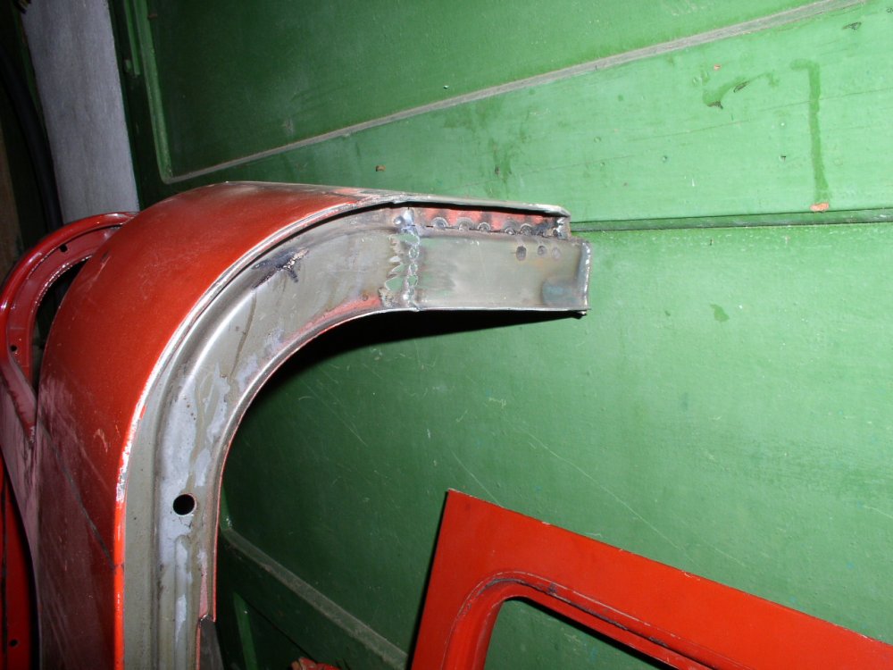

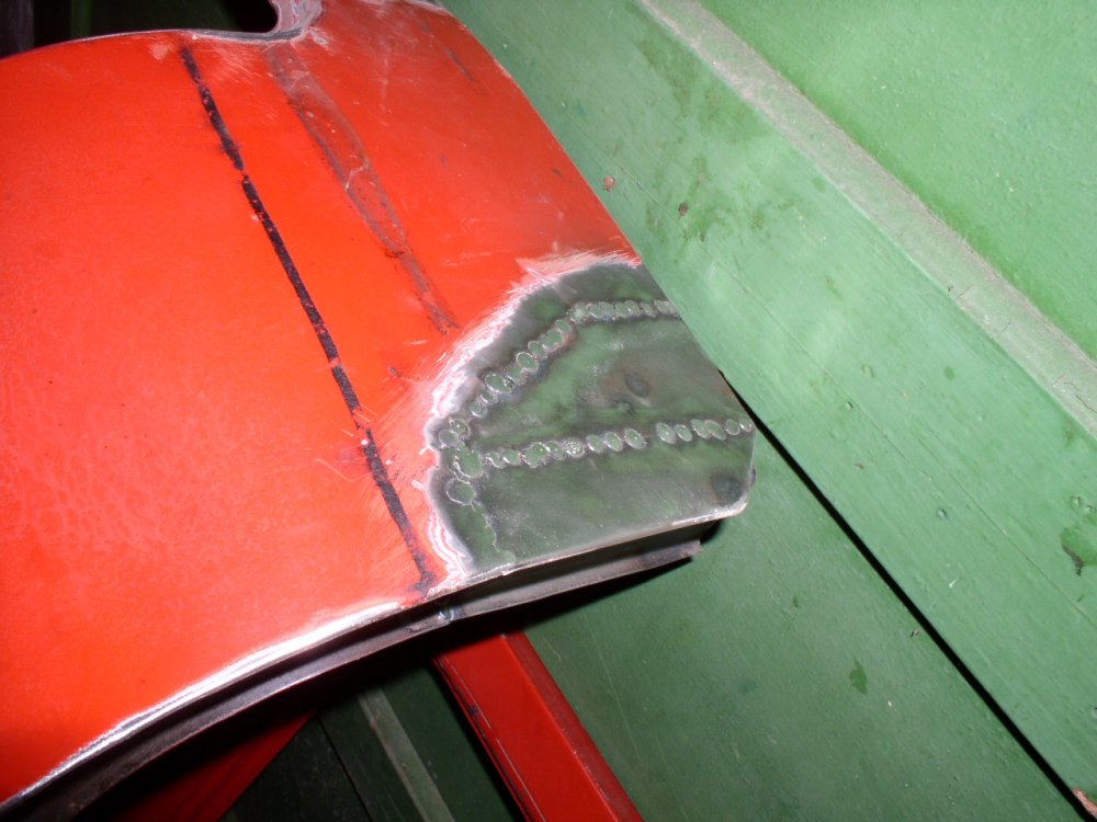

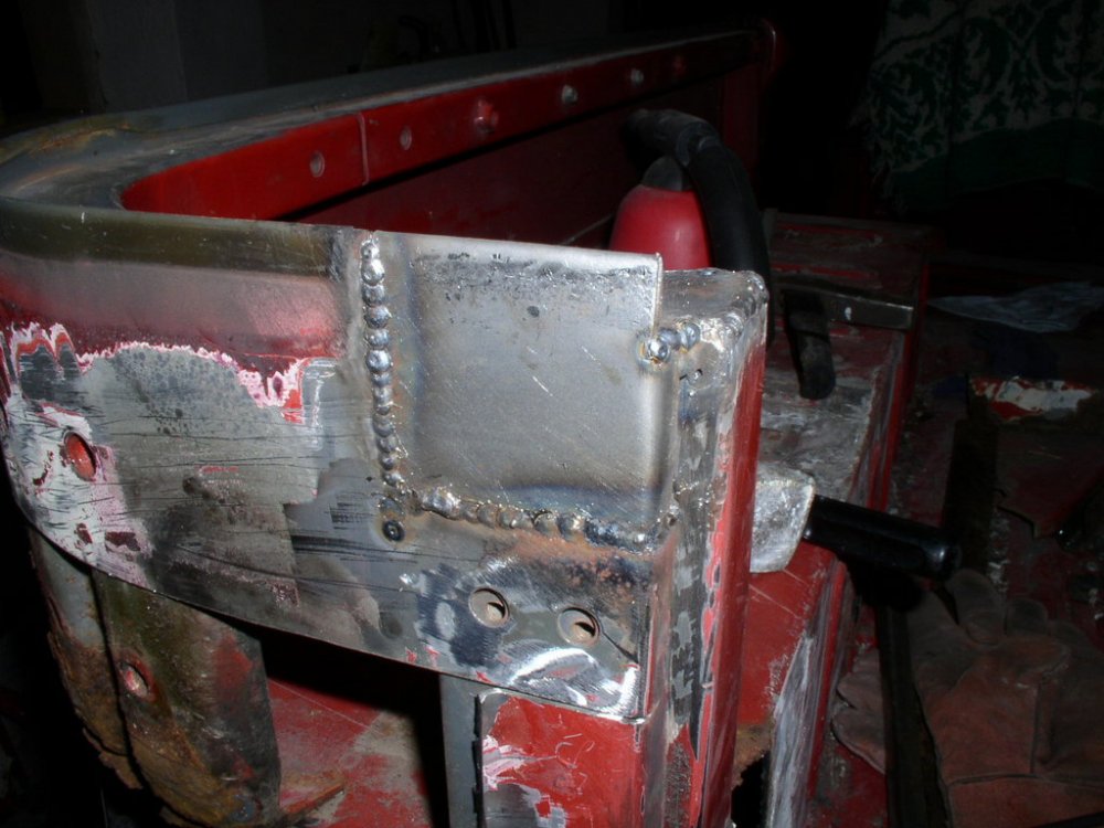

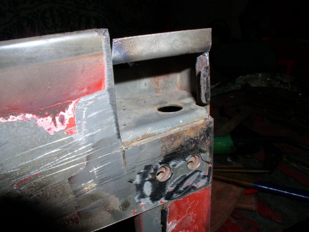

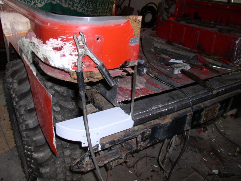

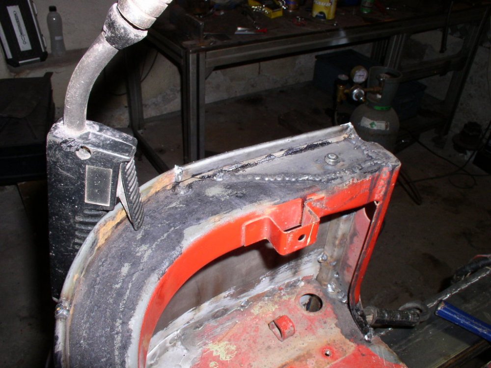

Cornel4x4 Posted December 9, 2013 Share Posted December 9, 2013 Re: Povestea merge mai departe.(Mi-am mai implinit un vis by Max) Va felicit! ma uit la suduri si mi se par excelente. Tot respectul pt munca si pasiune. of topic: ce amestec de gaze folositi? ce setari la aparatul de sudura si ce tabla pt petice? Link to comment Share on other sites More sharing options...
Selejan Raul Posted December 9, 2013 Share Posted December 9, 2013 Re: Povestea merge mai departe.(Mi-am mai implinit un vis by Max) Aprecieri pentru munca si pasiunea pe care o depui, rezultatul va fi unul pe masura. Spor. La tratarea ruginei cu Fertan cum se procedeaza? Se pune pe rugina si apoi se vopseste peste sau.... Respect. TODAY IS A GIFT Link to comment Share on other sites More sharing options...
Milan Posted December 14, 2013 Author Share Posted December 14, 2013 Re: Povestea merge mai departe.(Mi-am mai implinit un vis by Max) Va multumesc pentru aprecieri si ma bucur ca imi puneti intrebari tehnice.Pentru suduri estetice folosesc Mig-Mag cu corgon si uneori WIG,pentru cele de profunzime folosesc CO2.Am folosit doar tabla de 1,5 tabla neagra si tabla de inox 1,5 pe zonele de imbinare sau dubluri.Am folosit fertanul doar pentru a starpi inceputuri de rugina.Este foarte bun,aplici un strat,il lasi 2 zile sa lucreze si-l dai jos cu peria de sarma.Daca stratul de rugina este mai gros,repeti operatia pana ramane curat.Legat de aparatul de sudura mi-e greu sa dau valori exacte.Cu cat maresti amperajul cresti viteza de avans a sarmei,am reglat gazul din regulator aproape de 1 bar.Pana la urma iti faci toate reglajele dupa ureche si ochi,sudura trebuie sa sclipeasca,chiar sa ai impresia ca e uda,sa nu aiba pori sau forme tuguiate.Trebuie sa o vezi intinsa,in acelasi timp sa fie vizibila si din partea opusa. Ii sfatuiesc pe cei care invata sa sudeze in puncte,sa foloseasca curent mai mare in intervale de timp mai scurte decat invers.Operatia este mai delicata si cu riscuri de gaurire a suprafetei insa mult mai rezistenta. Oricarui incepator ii recomand sa aiba in garaj un MIG-MAG pana la 160-180 Amperi si o butelie de CO2.Nimic mai mult.Noroc. Link to comment Share on other sites More sharing options...

robertz Posted December 15, 2013 Share Posted December 15, 2013 Re: Povestea merge mai departe.(Mi-am mai implinit un vis by Max) Fain acaretul, pe pe spate raman amortizoarele OEM? @Landcruiser Link to comment Share on other sites More sharing options...
Cornel4x4 Posted December 20, 2013 Share Posted December 20, 2013 Re: Povestea merge mai departe.(Mi-am mai implinit un vis by Max) Galeria de evacuare custom mi se pare foarte interesanta, mai aveti si alte poze din alte unghiuri?, cum ati calculat ce dimensiune trebuie sa fie teava si coturile? din ce material este? la pistoanele 2 si 3 e profil patrat? si mai mic decat 1 si 4? de ce?:grin: Link to comment Share on other sites More sharing options...
Milan Posted December 20, 2013 Author Share Posted December 20, 2013 Re: Povestea merge mai departe.(Mi-am mai implinit un vis by Max) Fain acaretul, pe pe spate raman amortizoarele OEM? Cu amortizoarele OE nu ai ce face daca ridici putin masina.Au cursa prea scurta.Voi monta altele. Link to comment Share on other sites More sharing options...
