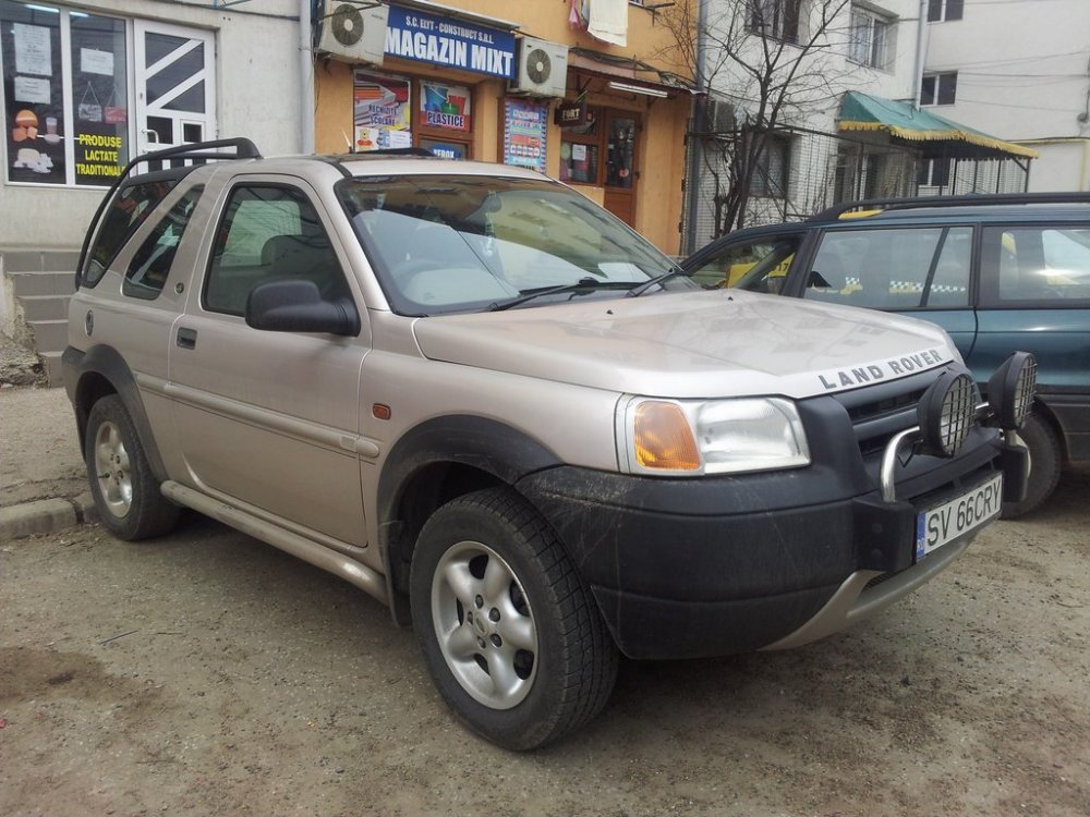

selberg Postat Martie 21, 2013 Partajează Postat Martie 21, 2013 Salut.Am un Freelander de vreo 3 luni din 09.1999 motor 2.0 DI.Masina merge bine sunt f multumit de ea,revizie facuta schimbat ce bucsaraie a fost nevoie.Singurul inconvenient ii infranarea si o vibratie in momentul virarii la maxim nu foarte exagerate dar sunt.Am inteles ca ar fii de la vcu am facut testul acela cu creta pe cardane si semnele s au dezaliniat deci vcu nu ar fi blocat,dar as vrea sa dau jos cardanul de pe spate ca sa il "pastrez" pentru la iarna.Nu am nevoie de 4x4 merg prin oras doar iarna am nevoie pentru ca in zona unde locuiesc nu prea trec astia de la deszapezire.Am citit pe forumuri englezesti si multi au facut operatiunea asta numind-o MONDO MODE dar nu am gasit concret etapele operatiunii si nu vreau sa stric ceva.Singurul lucru concret ii ca vcu si cardanul fata trebuie sa ramana pentru a nu afecta ird-ul. Intrebarea finala este trebuie sa dau jos doar cardanul spate sau mai trebuie facuta si alta operatiune la grup, vcu ceva?Va intreb pentru ca nu prea am incredere in mecanici si as vrea sa aud de la cineva cu experienta. :cl Mindru posesor de Landy 2.0di "50 years of Land Rover" :cl Link spre comentariu Distribuie pe alte site-uri Alte opțiuni partajare...
jantorero Postat Martie 21, 2013 Partajează Postat Martie 21, 2013 (editat) Re: Freelander 2wd (Mondo mode) Jos cu el ! Eu merg de mullt fara cardene. Un preten are 7 ani fara cardane si nu are decit avantaje....(ma refer la consum si manevre,dar unde impune....). Mecanicul spune multe- dar el are doar un scop . Editat Martie 21, 2013 de jantorero Mai ! dar nu va convine chiar nimic?! Link spre comentariu Distribuie pe alte site-uri Alte opțiuni partajare...
selberg Postat Martie 21, 2013 Autor Partajează Postat Martie 21, 2013 Re: Freelander 2wd (Mondo mode) Multumesc de raspuns dar cum nu am avut pana acum 4x4 doresc sa stiu exact ce sa dau jos.doar cardanul de pe spate si atat?nu mai trebuie acoperit ceva pe la grup sau vcu?eu nu ma pricep si din pacate nici mecanicii de prin zona mea.nu o data m-am dus cu masina la service si le-am spus ce sa faca invatat tot de pe forumuri.Stima :cl Mindru posesor de Landy 2.0di "50 years of Land Rover" :cl Link spre comentariu Distribuie pe alte site-uri Alte opțiuni partajare...
