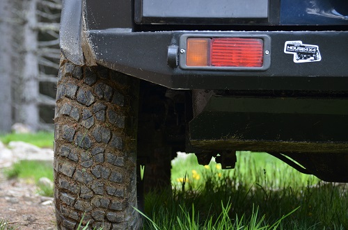

M-am apucat de treaba cu Marcel, de la House4X4 (sper ca am voie sa-i folosesc numele firmei pe forum), care a avut si inca mai are nervi sa se lupte cu nacazul meu plin de rugina si belele. S-au intamplat urmatoarele:
- tinichigerie: curatat rugina, acoperit gaurile gasite cu tabla noua 0,8-1mm , sasiu intarit cu tabla otel 3-5mm, Kelfos-inhibator de rugina sub toata masina, grund 2 straturi, antifon cauciucat 2 straturi. Jale mare! Mai multa rugina decat tabla
- masina s-a mutat apoi la GTC, pentru mecanica si motor: Semering axa cu came, Semering palier, Kit distributie, Semering distributie, Arbori balansieri, Bielete anitiruliu, Bujii incasdecente, Filtre aer, motorina, polen, ulei, Curele transmisie agregate, Placute frana, Pivoti superiori, Pivoti inferiori, anulat EGR, schimbat toate uleiurile. Paguba maxima! Dar si cand ies cu ea.. ies pe naiba, ca la mine nimic nu-i simplu! Sa vedeti istorie mai incolo..
Intre timp, am inmatriculat beleaua; din lipsa de ispiratie si graba mare mi-am trantit niste numere ce contin fix juma' din numele meu! Ca sa stie tot satul cum il cheama pe boul de si-a luat tractor!
Dupa ce s-a intors masina la Marcel, ne-am apucat de impodobit pomul de iarna: bara fata(tip) ARB, bara spate custom, troliu Lift Winch de 12000 cu plasma, praguri HD, snorkel, scuturi otel integral, kit inaltare Dobinsons Spring, proiectoare led pe bara, proiectoare pe plafon (mai mult de design), 5 cauciucuri noi BFG de 33 - cu decuparile de rigoare, sablat si vopsit negru jantele de aliaj cu ET -10 ce erau deja pe masina, flanse, overfendere, janta rezerva noua, baterii Banner Running Bull – Gel de 80A, inlocuit becurile cu xenon, vopsit in negru dungile laterale argintii. Sigur am mai uitat una-alta.. asa, radiatorul plin de gauri la gunoi si inlocuit cu altul de la dezmembrari, ca nou se pare ca nu prea se gaseste cu cele patru puncte de prindere de pe masina mea.
Asa ca vinerea trecuta, dupa Paste, ma duc nerabdator sa-mi iau cataclismul financiar, si sa plec la munte la Brasov.. Fericit nevoie mare, ca orice pustan ce-si primeste in sfarsit masinuta de ziua lui (intamplator chiar fusese cu vreo 3 zile inainte, deci misto cadou mi-am tras.. vezi sa nu..). O vad si eu in premiera pe noile 33-uri, mama ce faina e! Hai ca a meritat paguba!

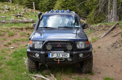

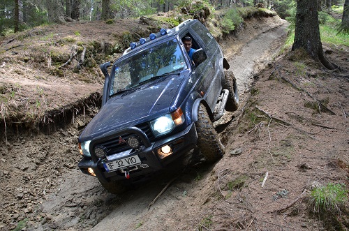

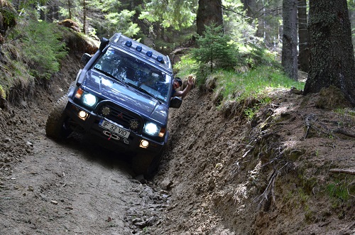

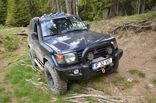

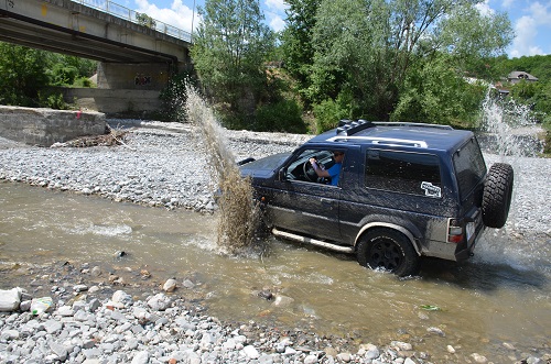

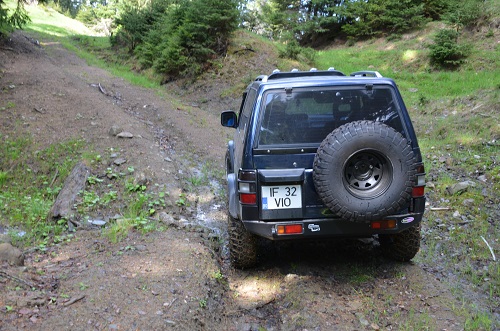

Salut,
Am scos-o in sfarsit pe mandra la plimbare; am fost spre lacul Scropoasa, de la Moroieni (Targoviste-Sinaia) in stanga pe coclauri. Evident, am cautat niste forestiere aproape virgine sa vedem de ce suntem in stare, dupa .. cine mai stie exact cate schimbari / bani / nervi / munca s-au bagat in funduletul ei cel custom!
Mai avem un pic de lucru:
1. De taiat din bara fata (ating cu 33-urile)
2. Nu stiu care-i cea mai buna varianta (in afara de schimbat motorul cu un 3,5), dar mai trebuie cuplu: maxim 110 Km /h chinuiti afara, si cam greut in sarcina pe panta mare
3. Aer conditionat sau un ventilator mare de Dacie din 89' - in padure racoare, dar la intoarcere m-am scurs tot la nici 30 gradute de mai, cu geamurile jos. Ce ma fac la o etapa in Maramures? In 84 de ore pana la Baia Mare, in iulie, ajung stafidit -30 kg!
4. Amortizoarele spate lucreaza ciudat, cu zgomot si soc tare la denivelari luate cu un pic de viteza.
Oricum, e de bine: desi m-am dus doar cu un amic, fara alt echipaj (curiozitate maxima + instinct de conservare inexistent), ne-am si intors acasa tot pe rotile ei, desi am chinuit-o aproape de toti dracii acumulati in cele doua luni de reparatii / preparare.
Si in sfarsit.. poze!
Numai bine!
Relu
