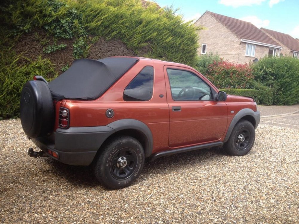

Salut
Eu am luat de 30 mm/ roata (maximum recomandat), arata foarte bine si creste stabilitatea. Datele producatorului:
