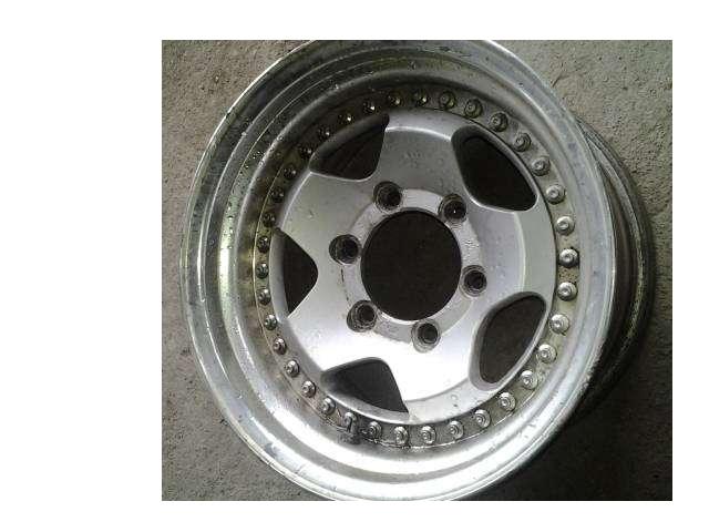

zzzoli24 Postat Martie 23, 2013 Partajează Postat Martie 23, 2013 stie cineva sau a intors cineva jante din 2 bucati ca si cele din poza . e posibil sau nu? toyota lj77 1992 http://www.cert-transilvania.ro/ Link spre comentariu Distribuie pe alte site-uri Alte opțiuni partajare...
Dan Bucuras Postat Martie 23, 2013 Partajează Postat Martie 23, 2013 Re: se pot intoarce jantele din 2 bucati ? Salut.,eu stiu ca nu se pot intoarce jante din al.si chiar daca sar putea sincer nu te sfatuiesc pt. ca sudura in al. nu este rezistenta la socuri. Link spre comentariu Distribuie pe alte site-uri Alte opțiuni partajare...
wolfman Postat Martie 23, 2013 Partajează Postat Martie 23, 2013 (editat) Re: se pot intoarce jantele din 2 bucati ? Pai daca sunt din doua bucati presupun ca nu necesita sudura, sunt prinse in suruburi. @zoli Daca le ai deja, cred ca poti inceerca cu una sa o demontezi si sa vezi ce iese si daca e vorba de cele din poza, daca reuseste operatiunea cred ca vei avea un ET al dracu' de negativ. Editat Martie 23, 2013 de wolfman "Majoritatea oamenilor se tem atat de mult sa piarda ceva incat toata viata au grija sa nu aiba ce sa piarda." Link spre comentariu Distribuie pe alte site-uri Alte opțiuni partajare...
zzzoli24 Postat Martie 25, 2013 Autor Partajează Postat Martie 25, 2013 Re: se pot intoarce jantele din 2 bucati ? problema e ca nu le am . vanzatoru nu vrea sa incerce sa intoarca . A intors cineva jante de genu . teoretic ar trebui sa mearga dar practica ...? toyota lj77 1992 http://www.cert-transilvania.ro/ Link spre comentariu Distribuie pe alte site-uri Alte opțiuni partajare...
Dan Bucuras Postat Martie 25, 2013 Partajează Postat Martie 25, 2013 Re: se pot intoarce jantele din 2 bucati ? Pare ca centrul nu este detasabil,este corp comun cu o parte din janta. Link spre comentariu Distribuie pe alte site-uri Alte opțiuni partajare...
Caphonne Postat Martie 26, 2013 Partajează Postat Martie 26, 2013 Re: se pot intoarce jantele din 2 bucati ? Da-i un telefon lui Jighi si intreaba-l poate nu a vazut postarea. Dacia Duster 4x4 Daihatsu Feroza ''Facocerul gurmand'' 1.6 16V. Link spre comentariu Distribuie pe alte site-uri Alte opțiuni partajare...
ak47apache Postat Aprilie 3, 2013 Partajează Postat Aprilie 3, 2013 (editat) Re: se pot intoarce jantele din 2 bucati ? Ce ai tu sunt jante modulare. Cel mai bine desfa-le si joaca-te la ele, vezi ce si cum iti permit. http://s21.postimg.org/n1y39pxqv/jante_modulare_3_piese_ecb1214ce8a40d1d10_0_0_0.jpg Editat Aprilie 3, 2013 de ak47apache Samurai '88 - in (vesnice) pregatiri :grin: Link spre comentariu Distribuie pe alte site-uri Alte opțiuni partajare...
zzzoli24 Postat Aprilie 3, 2013 Autor Partajează Postat Aprilie 3, 2013 Re: se pot intoarce jantele din 2 bucati ? exact despre asta e vb din pacate jantele nu sunt la mine iar vanzatoru nu vrea sa le desfaca sa vedem daca se poate monta mijlocul invers (intors) greu de crezut ca nimeni nu a facut asa ceva inca . Daca ar functiona mi se pare o varianta mai buna decat intorsu prin sudura . toyota lj77 1992 http://www.cert-transilvania.ro/ Link spre comentariu Distribuie pe alte site-uri Alte opțiuni partajare...
zzzoli24 Postat August 12, 2013 Autor Partajează Postat August 12, 2013 Re: se pot intoarce jantele din 2 bucati ? din pacate NU am incercat deja la 3 seturi de jante si fiecare era sudata pe interior toyota lj77 1992 http://www.cert-transilvania.ro/ Link spre comentariu Distribuie pe alte site-uri Alte opțiuni partajare...
zzzoli24 Postat August 12, 2013 Autor Partajează Postat August 12, 2013 Re: se pot intoarce jantele din 2 bucati ? Ce ai tu sunt jante modulare. Cel mai bine desfa-le si joaca-te la ele, vezi ce si cum iti permit. http://s21.postimg.org/n1y39pxqv/jante_modulare_3_piese_ecb1214ce8a40d1d10_0_0_0.jpg cred ca ce am gasit eu pana acuma sunt sudate din fabrica :( toyota lj77 1992 http://www.cert-transilvania.ro/ Link spre comentariu Distribuie pe alte site-uri Alte opțiuni partajare...
